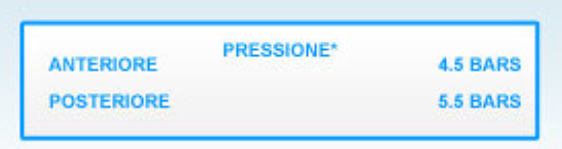

La cosa buffa è che il sito della Michelin riporta per questo tipo di pneumatici la pressione 4,5 bar all'anteriore e 5,5 bar al posteriore, quando il mezzo è sui 300kg più pesante anteriormente; farebbero bene consigliare un range di pressione e non una pressione generica; io nel mio caso potrò caricare sul posteriore al max 150kg ma non di più.
Dal sito Michelin
un range di pressione e non una pressione generica; io nel mio caso potrò caricare sul posteriore al max 150kg ma non di più. Dal sito Michelin
Non l' ho scritto, poichè su questo ci sono diverse scuole di pensiero, e non amo le polemiche, ma per esperienza, a parità di peso io tengo sempre un 0,5 in più al posteriore.
Su un mio ex furgonato Ford, la casa dava 3,5 davanti e 3,0 dietro, era inguidabile, saltellava davanti e dondolava dietro, invertii le pressioni ed era perfetto, da allora la pressione delle gomme la decido io, non le tabelle
Le tabelle messe da Michelin, Fiat, o il marchio del camper, sono indicative, non vanno prese alla lettera, loro non sanno i nostri pesi, il tipo di gomma, e chi le scrive, credo non abbia mai usato un camper laugh.

Non l' ho scritto, poichè su questo ci sono diverse scuole di pensiero, e non amo le polemiche, ma per esperienza, a parità di peso io tengo sempre un 0,5 in più al posteriore. Su un mio ex furgonato Ford, la casa dava
3,5 davanti e 3,0 dietro, era inguidabile, saltellava davanti e dondolava dietro, invertii le pressioni ed era perfetto, da allora la pressione delle gomme la decido io, non le tabelle Le tabelle messe da Michelin, Fiat, o il marchio del camper, sono indicative, non vanno prese alla lettera, loro non sanno i nostri pesi, il tipo di gomma, e chi le scrive, credo non abbia mai usato un camper .
Sono pienamente d'accordo con te!! Quando avrò ottenuto, in base ai miei pesi e al mio mezzo, la pressione giusta secondo me, ti farò sapere.
