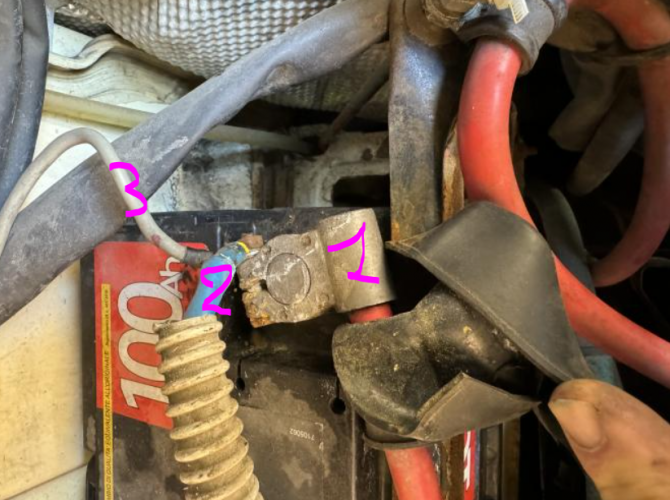

Aggiornamenti IMG_2297.jpegalla batteria arriva solo quel grigio da 10mm credo

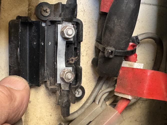

Inserito il 13/03/2024 alle: 12:06:04
Quel grigio arriva dal fusibile

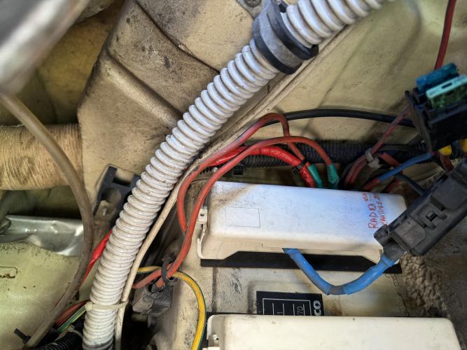

Uscita del fuse va al rele o viceversa dal rele passa il il fuse e va alla Bm IMG_2276(2).jpeg

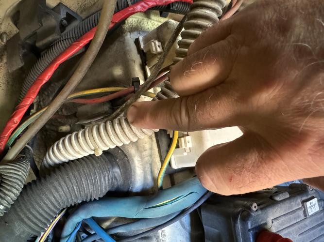

Dalla guaina che viene dall’alternatore l’ho aperta ed ho trovato questo mucchio di filo tra cui un rosso che presumo possa essere un 10mm
flavius67
flavius67
31/01/2009 17247
Inserito il 13/03/2024 alle: 12:14:00
Ad intuizione quel filo rosso non sbuca verso il rele ma attraversa sopra il motore e va verso dove una volta c’era la Bs e va verso un fuse che a sua volta doveva andare sulla Bs
flavius67
flavius67
31/01/2009 17247
Inserito il 13/03/2024 alle: 12:15:55
E dal fuse va al partitore
flavius67
flavius67
31/01/2009 17247
Inserito il 13/03/2024 alle: 12:20:27
Non riesco a capire del perché …fosse montato al contrario?
io non ho toccato nulla dell’impianto solo spostare la bs dal vano motore al gavone x2 , e quello che si vede  deve essere originale Iveco e Laika
Questa carica bm e bs?
cioè accendo il motore ,l’alternatore carica la bs e tramite contatto d+ chiude il rele e ricarica la bm ?
30/12/2004 3559
Inserito il 13/03/2024 alle: 12:41:30
In risposta al messaggio di flavius67 del 13/03/2024 alle 12:05:13
Aggiornamenti alla batteria arriva solo quel grigio da 10mm credo
Quello grigio, credo..., difficile giudicare dalla foto ma vedendo le dita..., sia da 6 mm2 nella migliore delle ipotesi...

01/12/2003 6421
Inserito il 13/03/2024 alle: 14:50:09
In risposta al messaggio di flavius67 del 13/03/2024 alle 12:20:27
Non riesco a capire del perché …fosse montato al contrario? io non ho toccato nulla dell’impianto solo spostare la bs dal vano motore al gavone x2 , e quello che si vede  deve essere originale Iveco e Laika Questa carica bm e bs?  cioè accendo il motore ,l’alternatore carica la bs e tramite contatto d+ chiude il rele e ricarica la bm ?
in genere è il contrario; la BM la carica l'alternatore sempre e tramite D+ viene eccitato il relè per caricare la BS

31/03/2004 21022
Inserito il 13/03/2024 alle: 14:54:21
i cavi che arrivano al positivo della BM sono 3, di cui:
1) cavo motorino di avviamento
2) Alternatore?
3) alla cellula?
Il sistema di ricarica di questo tipo di mezzi è il tipico e ad oggi ancora esistente e segue questo modo di operare:
L'alternatore all'accensione del mezzo genera energia, la quale viene veicolata verso la BM, nel tuo caso attraverso il cavo (ipotizzo) blu, successivamente, dalla BM parte un altro cavo (ipotizzo grigio) che arriva a un fusibile a lamella per ripartire ed arrivare al relais parallelatore il quale riceve il segnale D+ all'accensione del mezzo e scattando permette il passaggio di corrente e mette in parallelo BM con BS; sulla BS è collegato anche il frigo. Nulla di più.
Non vi è nessuna necessità di cambiare il sistema presente, ma semplicemente si tratta di SOSTITUIRE gli attuali cavi BLU e GRIGIO, oltre al porta fusibile, montare un RELAIS di generosa portata, 120/200A e rifare le crimpature come dio comanda.
Questo è il massimo che si può fare spendendo il minimo indispensabile.
