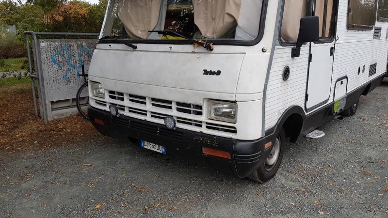

Inserito il 02/09/2018 alle: 18:49:55
Grazie Enniogreen, davvero :) il lavoro dovremmo cominciamo mercoledì per essere sicuri di avere tutti i pezzi.
Per quanto riguarda le foto ne ho fatte un paio:
Non riuscendo a caricare altre foto questi sono i link:
https://ibb.co/ebix9e
https://ibb.co/bK4thz
https://ibb.co/jQx79e
https://ibb.co/fPWCaK
https://ibb.co/eFd8FK
https://ibb.co/e04b2z
Spero che qualcosa si riesca a capire!

Inserito il 03/09/2018 alle: 09:29:58
In risposta al messaggio di FreePat del 02/09/2018 alle 18:49:55
Grazie Enniogreen, davvero :) il lavoro dovremmo cominciamo mercoledì per essere sicuri di avere tutti i pezzi. Per quanto riguarda le foto ne ho fatte un paio: Non riuscendo a caricare altre foto questi sono i link: Spero che qualcosa si riesca a capire!
diciamo che non si vede molto dalle foto che hai fatto, a noi interessa sapere se hai spazio o se arrivi a lavorare sulla distribuzione, perche come dicevamo, dovrai togliere il supporto che è parte della pompa per poter smontare la pompa stessa, abbassare il motore e dal interno del parafango smontare la puleggia del albero motore per togliere la distribuzione.
io inizierei ad alzare il camper preparandolo come se dovessi tirare giu il motore, (quindi allenti ruote e mozzi) poi togli la ruota lato passeggero,togli il coperchio distribuzione, a questo punto ti renderai conto se è possibile lavorare cosi o tirare giu tutto il motore
