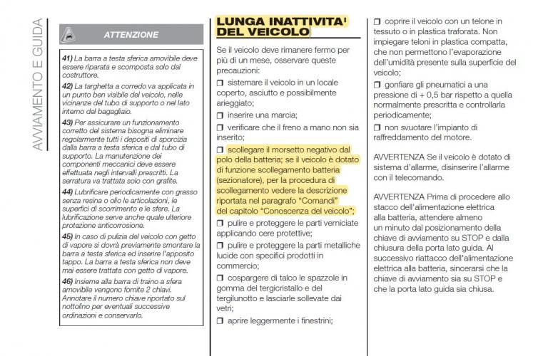

Inserito il 24/10/2019 alle: 22:23:37
In risposta al messaggio di maxime del 24/10/2019 alle 22:03:13
Occhio che ogni volta che riattaccate la batteria motore le centraline prendono delle belle botte e a detta di un tecnico Fiat a Parma a lungo andare, oltre a non fargli bene, dovrete mettere mani al portafoglio ! Massimo
A questo proposito forse magari può dipendere dai modelli o forse dal numero di volte che attacchi/stacchi?
Il mio Ducato X290 del 2017 nel "manuale d'uso e manutenzione"  infatti prevede proprio lo stacco della batteria per i lunghi periodi di inattività come descritto nella immagine della pagina che allego. Ciò parrebbe significare che l'operazione non dovrebbe arrecare alcun danno non essendoci indicate eventuali particolaritàInattivit%C3%A0%20veicolo(1).JPG
