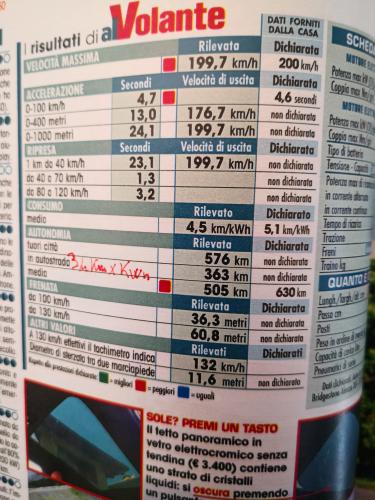

Inserito il 09/10/2023 alle: 14:37:18
In risposta al messaggio di il tornitore del 09/10/2023 alle 13:00:36
Nessuno ha detto che parti prevenuto, semplicemente certe considerazioni vanno argomentate con considerazioni opportune basate su studi e non prendendo casi distopici o pressochè inverificabili all'atto pratico (vedi tutti
caricano allo stesso momento, vedi tema colonnine HPC da 150-350 kW usate tutte allo stesso momento o sempre e così via). Ognuno ha proprie esigenze, ma chi afferma che ad oggi che l'elettrico va bene sono per viaggi brevi o in utilizzo urbano massimo extraurbano è riduttivo oltre che fa disinformazione... Io esempio sono il caso che con una citycar con 317 km di autonomia dichiarata da nuova in circa un anno e mezzo ha fatto 82.000 km andando anche all'estero, faccio autostrada, la guida senza pensieri o stili di guida specifici. Chi si pronuncia in merito senza aver esperienza non fa altro che disinformazione poichè non conosce realmente i costi di ricarica, tempi di ricarica, consumi all'atto pratico, costi di mantenimento, esperienza su viaggi oltre autonomia e infine feeling di guida. Venendo al caso provocatorio tipo descritto Per l'auto valuterei auto con autonomia dichiarata almeno di 430-450 km con riscaldamento a pdc e caricatore a bordo (OBC) trifase da 11 kW se è l'unica auto. Innanzitutto io non so a livello condominiale come si possono mettere le cose a livello burocratico e pratico, non ho esperienza in merito dato che ho vissuto e vivo in casa indipendente. Dal lato tecnico valuterei dov'è collegata quella presa e quanti kW può erogare (presa e linea; esempio se il limite è imposto dalla presa si mette il frutto schuko da 16 A specifico) esempio per 6-8h continuative; se il contatore è comune allora tocca fare una linea separata o tirare linea dal proprio contatore per evitare dissapori interni; se la linea parte dal tuo contatore farei le valutazioni sulla potenza etc; in caso non regga valutare se il corrugato ha posto per sezioni maggiori e ti danno 6 kW come potenza impegnata. Oppure altra strada è quella di valutare se a quell'immobile arriva la calata trifase (se sono più appartamenti penso proprio di sì), valutare di mettere contatore separato con linea separata in trifase (costa uguale alla monofase) con la potenza impegnata che si vuole... Chiaramente si avranno ulteriori costi fissi. La trifase porta diversi vantaggi: cavi di sezione più piccola anche se ci sono più cavi quindi tendenzialmente si compensano i fattori; efficienza migliore in ricarica dell'auto, minori perdite date dalla linea, tensione più stabile e con valore più alto anche con carico alto, stesso costo della monofase, maggior flessibilità futura ed infine un plus come valore immobile futuro avendo la trifase potendo avere anche 10-15 kW senza problema per caricare l'auto elettrica in caso di necessità (utile feedback dato da Apollo13 dove indica che a Milano cercano già box elettrificati). Per quanto riguarda la wallbox io non l'ho montata e non ne trovo necessità di spendere tanto denaro quando un carichino preso a parte trifase da 11 kW mi è costato 250€ al posto di 1.000€ o più senza montaggio della wallbox... A me funzioni come quella di gestire la potenza impegnata etc e funzioni wireless non mi servono per cui la wallbox l'avrei usata come un semplice carichino. ... Per cui altro mito da sfatare è quello che a casa è necessaria o fortemente consigliata la wallbox per caricare l'auto elettrica. I conti se conviene o meno dipendono da tanti fattori, non solo dal costo dell'auto e relativo mantenimento... Quello che si sa è che l'auto elettrica ha costi di mantenimento molto bassi (se serve/utile torno ad indicare nuovamente i miei dopo 82.000 km tra gomme, assicurazione, tagliandi, costo ricariche etc della 500e la quale non brilla di efficienza come Tesla o altre come la Kona etc così da poter fare un confronto esempio con la Panda citata). Lato costi impianto io posso sapere e dire quanto ho speso io per passare alla trifase (calata trifase per entrare in casa e sostituzione contatore) e il costo una tantum per passare da 4,5 kW a 10 kW, costo differenziale/magnetotermici etc ma non fare da zero linea.
Spiacente ma mi tocca ritornare sull'argomento.
BMW iX1 30 xdrive, da te provata.
Dato ufficiale della casa:consumi medi 6km x kwh.
BMW ixDrive 40 la casa dichiara:consumi medip, 5,2km x kwh,vedi foto prova di Al Volante, viste le prestazioni e l'efficienza di quest'ultima che è molto più performante. Deduco che è ragionevole pensare che siano equivalenti nelle prestazioni autostradali, se non addirittura sono migliori quelle della 40.
Nessuna deduzione, è certezza che ambedue sono a 30kwh x 100km.(quasi 20€per fare 100km)

Inserito il 09/10/2023 alle: 16:31:39
In risposta al messaggio di latrofa124 del 09/10/2023 alle 14:37:18
Spiacente ma mi tocca ritornare sull'argomento. BMW iX1 30 xdrive, da te provata.  Dato ufficiale della casa:consumi medi 6km x kwh.  BMW ixDrive 40 la casa dichiara:consumi medip, 5,2km x kwh,vedi foto prova di Al Volante,
viste le prestazioni e l'efficienza di quest'ultima che è molto più performante. Deduco che è ragionevole pensare che siano equivalenti nelle prestazioni autostradali, se non addirittura sono migliori quelle della 40. Nessuna deduzione, è certezza che ambedue sono a 30kwh x 100km.(quasi 20€per fare 100km) Roberto
Roberto... Certezza dovelaugh? Deduzioni? Certo, sbagliate... Non ha un andamento lineare e per cui puoi fare proporzioni basilari.
Le tue sono parole, i miei sono fatti basati su esperienza personale.
... Come sono fatti le foto che ho postato commenti addietro (e anche in altri topic) in merito al consumo della mia 500e i quali risultano migliori rispetto a quelli che indica alvolante (solo 5,7 km/kWh medi quando io sono sugli 8-8,5 km/kWh forse ancora meglio non ho guardato ultimamente, semmai posterò foto); quanto indicavo a parole qua lo ho comprovato con foto reali.
