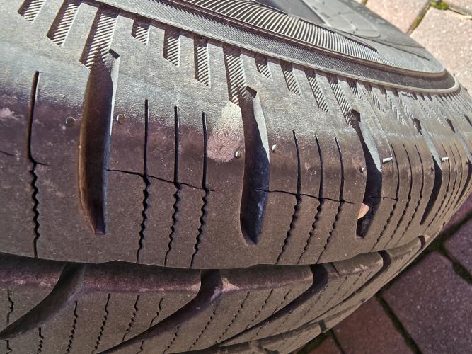

Nel fine settimana mi sono accorto di un taglio in senso longitudinale su una porzione della cirfconferenza dello pneumatico (sviluppo).
Il taglio non è continuo, è lungo una quarantina di centimetri e intacca solamente il battistrada.
Premesso che questa sera mi fermerò dal gommista per chiedere un parere, chiedo se a qualcuno di voi è mai capitato.
Pneumatici Yokohama WY01 (invernali) 225/75-16C 120/121  su Van5,99 metri. Lato destro, ruota posteriore (lato più pesante, sopra il serbatoio delle acque chiare).
Premetto inoltre che nel complesso sono con ottimo margine dentro al peso totale di 3.500 kg

A vedere la foto, quel taglio non comporta nessun  problema di sicurezza
Avrai preso qualcosa di tagliente in terra

Più che un taglio sembra una crepa della gomma, senti il gommista..e accertati se taglio o crepa del battistrada...controlla anche le altre gomme.

a meno di viaggiare a occhi chiusi, dove avresti comunque dovuto sentire cosa hai pestato per ridurre la ruota in quel modo e che quindi te ne ricorderesti, ritengo sia un problema alla pneumatico. La gomma durante il viaggio appaggia a terrà per poco più di una decina di centimetri e creare un taglio da almeno 40cm mi sembra una cosa più unica che rara...
Alcuni dettagli:
- sei sicuro che il tuo mezzo a pieno carico sia un 35q?
-4.5 bar non sono tanti, non scenderei sotto i 5bar e comunque bisogna valutare il peso effettivo, almeno sull'asse, meglio sulla singola gomma

È un difetto della gomma, mi era successo su un auto.
Non è provocato da un oggetto tagliente (tra l'altronon èsu una gomma di trazione), puoi vedere tu stesso che sul tacchetto dove c'è più spazio va più in profondità.
Se ti fidi di chi ti dice di andare tranquillo, piantati a 140 in autostrada per 590 km e vedi se non succede niente.
Io invece terrei il difetto molto sotto controllo.
Può essere anche un inizio di distacco del battistrada , piu facilmente un difetto della mescola.
Personalmente dopo un periodo di osservazione, penso che cambierei il pneumatico al minimo segno di aumento del problema.

Concordo, non si tratta di un taglio ma una crepa, si è aperta la gomma, che si piega proprio in quel punto (se pensi a come è fatta la cintura  come si deforma quando tocca l'asfalto capisci che è vicino al punto di maggiore flessione).
Non è però indice del distacco del battistrada o altre cose a parte quella che vedi, ovvero una frattura.
Per me è avvenuta per esercitazione nel punto dove è rimasta piatta dopo una lunga sosta del camper.
E' stata penso la ciclica deformazione elastica fino a frattura per cedimento, aiutata dalla conformazione del battistrada che la favorisce (fa parte dello scopo delle gomme invernali)  forse freddo o caldo (riduzione elasticità della mescola) forse per pressione bassa (maggior deformazione) o alta velocità (nr di deformazioni al secondo) o una combinazione di queste cose, ch enel punto dove era deformata dalal sosta ha provocato il danno. Solo tu sai come le hai usate..(a quasi 1ton a gomma 4.5 sono al limite sopratutto per una ivnernale in autostrada sotto il sole dopo una lunga sosta).
Se te lo ha fatto solo una gomma verifica che non abbia pressione inferiore alle altre, se no..è sfortunata la gomma. Se te lo fanno a coppie o tutte e 4 è il modo in cui le hai usate.
Per me il gomista ti dice subito di cambiarla ma non perchè è un esperto. Scriverei alla yokohama, che ti dirà di cambiarle per pararsi da problemi legali ma se sei fortunato riconosce un problema e te le cambia gratis.
A me non farebbe paura andarci in giro ma mi adopererei per capire cosa ha generato la crepa.

In effetti quello che va capito è se si tratta di un taglio da corpo estraneo (e qui eviterei di fare calcoli logaritmici sulla lunghezza dello stesso, parametrato al moto di rivoluzione dei pianeti) o cedimento della mescola. Prima di leggere il tuo successivo post ho pensato anche io al ghiaccio sulla strada. Così... giusto per poter dare una BANALE spiegazione alla lunghezza del taglio, basta anche ci sia un ferro per terra, la gomma perde aderenza, slitta e si taglia per una lunghezza superiore a quella di appoggio. Ma lo dico per darti elementi di riflessione non per fare, a mia volta, elucubrazioni mentali.
Quello che farei personalmente adesso è NIENTE.
Ovvero, foto del danno econtrollo di tutte le altre gomme per verificare esistenza di danni uguali (ma immagino tu l'abbia già fatto). Cammino per.. Boh.. 500 km. Foto del danno e confronto.
Da qui capisci come va avanti la cosa.
Resta il fatto che il gommista, che vede migliaia di gomme/anno, probabilmente conosce il problema (se è della gomma) e ti dà la sua risposta. In tal caso, per quanto complicato, tenterei di far valere il problema della gomma con la casa produttrice. Ma solo come argomento collaterale, non il principale che invece è la tua sicurezza.

Ieri sera sono passato dal gommista, ho mostrato la foto e questa sera ritorno con il Van, così smontano la ruota e valutano meglio.
Mi ha detto che "sono passato sopra qualcosa" e di stare tranquillo. Vediamo dopo questa sera se l'opinione cambia.

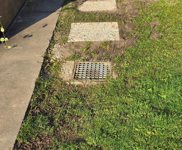

C'è da dire che per uscire dal rimessaggio in giardino a casa, devo passare proprio con quella ruota sul filo di un marciapiede che sporge lievemente e su una griglia di una caditoia vedi foto...chissà...
Ricordo bene anche, scendendo dal Comelico di aver stretto una curva e preso un cordolino, chissà anche qui.
