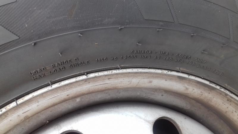

facciamo finta che io arrivi solo ora sul forum e che legga per la prima volta il 3D: con queste gomme a che pressione devo andare?
montate sotto un ducato 244 maxi 2800 jtd power del 2005.
sono delle CP ma è indicata una pressione di 70 Psi. Sempre al solito punto stiamo, è perfettamente inutile girare la frittata su quale pressione serve a carichi inferiori, io voglio sapere quale pressione a 1150 kg per la quale lo pneumatico è stato costruito, visto che la Fiat sul libretto si limita a dirmi 5,5 bar ant e post ed anche lei non mi da curve di carico per pressioni inferiori (a vio avviso giustamente perchè inutili, ma è una mia opinione personale)
notare il load range che è "D", corrisponde ad un ply rate 8. Dice nulla?
un dirigente di Pirelli dice 70 Psi...poi fate vobis.

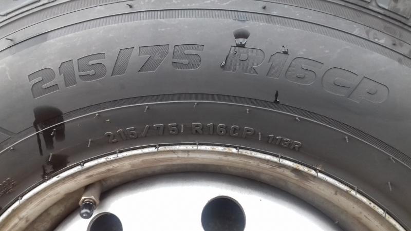

Per me devi rispettare quanto scritto sulla spalla.. pensavo che tutte le cp arrivassero a 80 psi.

...opps nel dire che non hanno rilevanza legale le indicazioni " commerciali"pubblicitarie "" C ,CP, XL,reinforced, ci vanno messe pure le scritte 6tele,8tele,10tele...in questo caso e' una 8tele che vuol dire in concreto ? Che più robusta di dalla a 6tele ma lo e' meno di quella a 10tele cioè ..concretamente.quanto in più e quanto in meno...?
Le 215/75r16 ci sono pure a 116/114 ed a 80psi ...e non sono siglate CP...

La spalla dice chiaramente che l'indice di carico dichiarato è a 70psi (4,826bar)... quindi io le gonfierei a quella pressione; davanti 0,3-0,4bar in meno se vogliamo seguire anche su questa gomma quanto dichiara Fiat per le altre CP.

Fai attenzione però, la dicitura sulla spalla riporta " carico massimo 1150Kg ALLA PRESSIONE DI 4.8 atm (70 psi)".
Questo non significa che la gomma debba essere esclusivamente gonfiata a quella pressione, ma che per sopportare il suo massimo carico 1150Kg deve essere gonfiata a 4.8 atm (70 psi). Difatti non regge quella pressione e poi scoppia, ma regge quel carico e poi rischi che schianti.
Ora, rispondendo alla tua domanda, se sopra ci carichi 1100Kg allora è necessario che la gonfi a 70psi, ma se ci mettessi 500Kg potresti tranquillamente metterla a X (dove X potrebbe essere 4.5 ad esempio), sicuramente non meno di Y (che disconosco) per evitare la deformazione dello pneumatico.

Fai attenzione però, la dicitura sulla spalla riporta carico massimo 1150Kg ALLA PRESSIONE DI 4.8 atm (70 psi). Questo non significa che la gomma debba essere esclusivamente gonfiata a quella pressione, ma che per sopportare
il suo massimo carico 1150Kg deve essere gonfiata a 4.8 atm (70 psi). Difatti non regge quella pressione e poi scoppia, ma regge quel carico e poi rischi che schianti. Ora, rispondendo alla tua domanda, se sopra ci carichi 1100Kg allora è necessario che la gonfi a 70psi, ma se ci mettessi 500Kg potresti tranquillamente metterla a X (dove X potrebbe essere 4.5 ad esempio), sicuramente non meno di Y (che disconosco) per evitare la deformazione dello pneumatico. Metterla a 5.5? NO GRAZIE

Lo pneumatico regge al massimo 1150Kg a 70psi ( e non max 70psi), questa è la traduzione letterale
Eccedere quella pressione non scoppia (non è che se lo gonfi a 6.5 scoppia..infatti a caldo la pressione sale di molto) ma eccedere quel carico (1150Kg) lo porta a deterioramento/esplosione/rottura etc..
questo è il punto: la scritta è interpretativa ma il famoso contatto di Pirelli mi conferma (proprio ieri sera ci siamo sentiti e l'ho supplicato di darmi una scheda tecnica del prodotto in questione) che corrisponde anche alla massima pressione di gonfiaggio delle pneumatico a freddo.
quindi è vero che quella è la pressione indicata dal costruttore dello pneumatico alla quale esso soddisfa l'indice di carico, ma per le Pirelli Carrier camper corrisponde anche alla massima pressione di gonfiaggio consentita a freddo. Per le altre marche non saprei ma in assenza della doppia dicitura "max load at xxx" e "max press" la prima assume doppia valenza.
il problema (ed ho minacciato il mio contatto di Pirelli di fare loro un cubo così se ho ragione) è che suddetta gomma è venduta come "camping pneus" pur avendo un load range "D" che corrisponde ad un Ply rate di 8 mentre la stragrande maggioranza delle CP in circolazione hanno un load range "E" che corrisponde ad un ply rate 10.
Il secondo dubbio, espresso anche a lui, è che queste gomme abbiano un indice di carico che da libretto corrisponde al mio mezzo ma in realtà dovrebbero essere destinate a camper più leggeri, sul mio (come su altri che riportano da libretto le stesse misure) sono al limite.
questo ovviamente non implica nulla in termini di sicurezza "a patto di non sovraccaricarle troppo" e "viaggiando sempre alla pressione corretta" (nel virgolettato le sue parole), considerato che hanno un indice di velocità R che corrisponde a 170 km/h e che anche volendo a quella velocità il mio mezzo non ci arriverà mai ritengo di poter viaggiare tranquillo.
