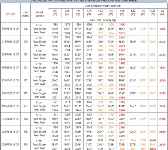

Leggendo su forum analoghi del Regno unito... parlano che le temperature degli pneumatici posso raggiungere anche i 70°C (poi dipende dalla temperatura ambiente)... data la temperatura raggiunta non stento a credere che la pressione raggiunta in quei frangenti arriva a 6.3-6.5bar... A quanto pare tutto in regola per i costruttori di pneumatici.
Gli pneumatici vanno, ovviamente, gonfiati a freddo per la precisione a 20°C così dicono i produttori di pneumatici... Non faccio fatica a crederci in quanto le condizioni standard solitamente si riferiscono a 20°C (alcuni prendono anche 25°C).
Altra cosa, che personalmente non sapevo, è che i produttori di pneumatici adottano come regola empirica ciò che segue: dichiarano che ogni 5°C in più o in meno la pressione aumenta o si abbassa rispettivamente di 1psi circa (prendendo come gas di gonfiaggio l'aria e non l'azoto); per verificare questa regola empirica bisognerebbe fare alcune prove... ne bastano 2-3 poi si fa una media.
Per quanto riguarda la portata di uno pneumatico al variare della pressione di gonfiaggio... ho trovato due tabelle molto interessanti che, secondo il mio punto di vista, chiariscono alcuni dubbi...
.Prima tabella per pneumatici CP:
Per "Front" si intende trazione anteriore; per "Single Rear" si intende trazione posteriore singola; per "Rear twin" si intende trazione posteriore gemellato.

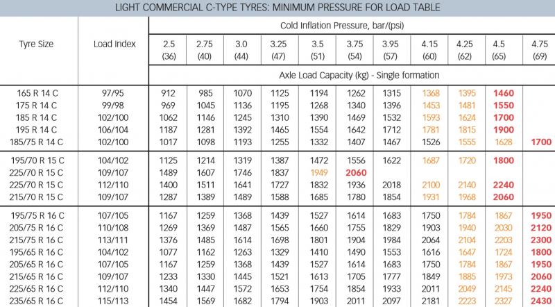

Seconda tabella per pneumatici C:
Legenda che spiega i numeri in arancione e rosso:
Spero che si riescano a leggere

Perfetto Tornitore!
Proprio le pressioni che adotto io con le Michelin Agilis Camping CP 215/70-15. Kg 1800 all'anteriore pressione 4 bar, Kg 1900 al posteriore 5 bar.
Front non indica trazione anteriore ma assale anteriore. (wheel position)  Grazie

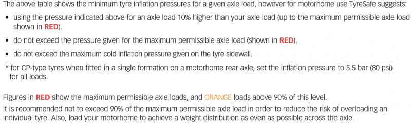

Perfetto Tornitore! Proprio le pressioni che adotto io con le Michelin Agilis Camping CP 215/70-15. Kg 1800 all'anteriore pressione 4 bar, Kg 1900 al posteriore 5 bar.  Front non indica trazione anteriore ma assale anteriore. (wheel position)  Grazie
Attenzione!
I numeri in nero indicano il carico massimo raccomandato.
In più raccomandano di non superare il 90% del carico raccomandato per ridurre i rischi di sovraccarico per ogni ruota.
Dicono anche che chi monta CP al posteriore deve adottare una pressione di 5.5bar per qualsiasi carico.
Nel primo punto dicono anche che bisogna adottare una pressione che consenta un carico superiore del 10% rispetto al proprio peso (sull'assale).
Dato che io in assetto vacanza sono sui 37q e devo tenere almeno un 10% di margine... significa che tutte le gomme dovranno essere a 5.5bar, poichè 37q+10% fa 40,7q... il limite massimo è di 41,2q a 5.5bar; sono perfetto per quello che raccomandano.
Io ho il pdf in mano e loro per "front" indicano assale anteriore con trazione (Front Wheel Drive)... riferiscono tutto in base alla trazione.
Se l'ho precisato ci sarà un motivo... Sapevo già che alcuni sarebbero arrivati alla tua conclusione.
Prima di correggere accertati dei fatti andando a verificare... Grazie

Inserito il 11/09/2018 alle: 13:38:27
In risposta al messaggio di il tornitore del 11/09/2018 alle 02:27:41
Attenzione! I numeri in nero indicano il carico massimo raccomandato. In più raccomandano di non superare il 90% del carico raccomandato per ridurre i rischi di sovraccarico per ogni ruota. Dicono anche che chi monta CP
al posteriore deve adottare una pressione di 5.5bar per qualsiasi carico. Nel primo punto dicono anche che bisogna adottare una pressione che consenta un carico superiore del 10% rispetto al proprio peso (sull'assale). Dato che io in assetto vacanza sono sui 37q e devo tenere almeno un 10% di margine... significa che tutte le gomme dovranno essere a 5.5bar, poichè 37q+10% fa 40,7q... il limite massimo è di 41,2q a 5.5bar; sono perfetto per quello che raccomandano. Io ho il pdf in mano e loro per front indicano assale anteriore con trazione (Front Wheel Drive)... riferiscono tutto in base alla trazione. Se l'ho precisato ci sarà un motivo... Sapevo già che alcuni sarebbero arrivati alla tua conclusione. Prima di correggere accertati dei fatti andando a verificare... Grazie
Ciao Tornitore, dopo che hai postato il pdf mi sono andato ad accertato dei fatti andando a verificare, prima non potevo farlo.
Ritorno a correggerti perchè il "front whell drive" si riferisce agli esempi  che loro hanno messo (trazione anteriore, trazione posteriore ruota singola, trazione posteriore gemellare, ecc. si sono dimenticati il trazione anteriore doppio assale posteriore).
Nella tabella CP è scritto WHELL POSITION and not whell drive.
Sorry!
Bye bye
Walter (da leggere Uolter)

Ciao Tornitore, dopo che hai postato il pdf mi sono andato ad accertato dei fatti andando a verificare, prima non potevo farlo. Ritorno a correggerti perchè il front whell drive si riferisce agli esempi  che loro hanno
messo (trazione anteriore, trazione posteriore ruota singola, trazione posteriore gemellare, ecc. si sono dimenticati il trazione anteriore doppio assale posteriore). Nella tabella CP è scritto WHELL POSITION and not whell drive. Sorry! Bye bye Walter (da leggere Uolter)
Consiglio di andare a vedere il secondo pdf...
https://www.tyresafe.org/wp-con...
Nota (1) vicino a Single Rear (tabella CP Tyres)... Cita proprio "Driven Wheel only". Stesso sito... stessa concezione, quindi si adotta lo stesso ragionamento...
Nella seconda tabella c'è scritto "Wheel Configuration" ovvero sinonimo di "Wheel Position"
Check again!
See you soon
PS: Ruota in inglese si scrive WHEEL e non WHELL.
Comunque poco importa trazione o meno... la portata della gomma è quella indipendentemente dalla trazione.
Non ha senso questa diatriba.
Modificato da il tornitore il 11/09/2018 alle 13:59:59

Inserito il 11/09/2018 alle: 14:45:19
In risposta al messaggio di il tornitore del 11/09/2018 alle 11:21:30
Il calcolatore online, se non ricordo male, si ferma a 4,85bar sull'anteriore con i pneumatici CP 215 anche se uno mette 1800kg... Non mi fido dei calcolatori online... C'è una tabella chiara con tutti gli accorgimenti... Se confronti i due entrano in contraddizione
Non avevo notato che sull'anteriore non salisse oltre, ho utilizzato i miei pesi "reali" nel fare la prova.
Le tabelle comunque parlano chiaro, il secondo PDF che hai postato è del 2015, quello che ho linkato è "ultima versione" disponibile, del 2017: io prendo quella in esame.
"Therefore when CP-type tyres are fitted in a single formation on a motorhome rear axle, set the inflation pressures to 5.5 bar (80 psi) for all loads." che significa letteralmente "quando pneumatici CP sono installati sull'asse posteriore vanno gonfiati a 5.5 indipendentemente dal carico".
Riassumendo, pneumatico CP:
POST: 5.5atm
ANT: vedi tabella, max 5.5
Per qualsiasi pneumatico
Non superare in nessun caso la pressione massima riportata sulla spalla, adeguare il gonfiaggio alla tabella di carico.
Con questo penso si possa mettere un punto fermo alle discussioni-diatribe (boh) fin qui lette, il "secondo me" non funziona.

Inserito il 11/09/2018 alle: 15:05:00
In risposta al messaggio di RobVision del 11/09/2018 alle 14:45:19
Non avevo notato che sull'anteriore non salisse oltre, ho utilizzato i miei pesi reali nel fare la prova. Le tabelle comunque parlano chiaro, il secondo PDF che hai postato è del 2015, quello che ho linkato è ultima versione
disponibile, del 2017: io prendo quella in esame. Therefore when CP-type tyres are fitted in a single formation on a motorhome rear axle, set the inflation pressures to 5.5 bar (80 psi) for all loads. che significa letteralmente quando pneumatici CP sono installati sull'asse posteriore vanno gonfiati a 5.5 indipendentemente dal carico. Riassumendo, pneumatico CP: POST: 5.5atm ANT: vedi tabella, max 5.5 Per qualsiasi pneumatico Non superare in nessun caso la pressione massima riportata sulla spalla, adeguare il gonfiaggio alla tabella di carico. Con questo penso si possa mettere un punto fermo alle discussioni-diatribe (boh) fin qui lette, il secondo me non funziona.
Guardando attentamente la tabella... si nota un'incongruenza nella riga "Front" con quanto riporta la spalla della gomma, ovvero:
sulla spalla della 215/70 R15 CP dichiara che la portata massima è a 5.5bar (Michelin Agilis Camping)... mentre nella tabella già a 4.75bar riporta il carico massimo... lo stesso viene riportato in "Single rear" a 5.5bar (come giusto che sia che a 5.5bar sopportino il carico massimo, ovvero 2060kg).
Secondo il mio punto di vista la riga "Front" e "Single rear" dovrebbero essere uguali o per lo meno simili (tranne a 5.5bar dove devono essere uguali)... la gomma è sempre quella, davanti non sono delle C (che sopportano il carico massimo a 4.75bar circa).
In questo caso seguo quanto riporta la gomma...
Stamattina ho messo tutte le gomme a 5.5bar (il camper segnava 18°C)... stasera quando torno dal lavoro vi dico come ho sentito il mezzo con le gomme a questa pressione (vado al lavoro con il camper perchè sto facendo manutenzione all'autolaugh)
Modificato da il tornitore il 11/09/2018 alle 15:10:23
