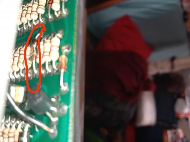

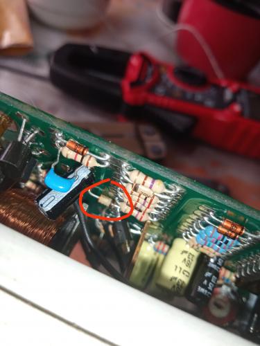

Per ora ho solo individuato 2 componenti che variano resistenza con la temperatura..ma all aumentare della temperatura col dito, la resistenza cala.. quindi il contrario di ciò che dovrebbe fare...e non di molto rispetto al valore.
Ho provato a temperatura ambiente...poi provo fuori dal freezer per il tempo che posso.
Ok cerco un termistore come quelli che hai postato . Grazie
Aggiunto: CONFERMO CHE I 2 COMPONENTI DI SOPRA, DIMINUISCONO LA RESISTENZA CON LA TEMPERATURA!

Capito il discorso del cambio rapido dei termistori..ho provato quasi tutti i componenti a 2 piedini escluse le resistenze ad anelli colorati..esclusi transistor, condensatori e uqelle specie di chip(sono 2, 2 lunghi e uno corto di cui cercai ieri i numeri e almeno uno lo chiamavano amplificatore di non so che).
Appena uscita dal freezer i 2 componenti delle ultime 2 foto diminuisco la resistenza molto velocemente all aumentare della temperatura, ma quello più piccolo funziona solo in un verso quindi è un diodo(il secondo), quello più grande (il primo), da valori in entrambi i versi, anche se abbastanza diversi, ma sempre cala molto la resistenza con l aumento di temperatura..
suil resto non ho visto variazioni degne di nota.

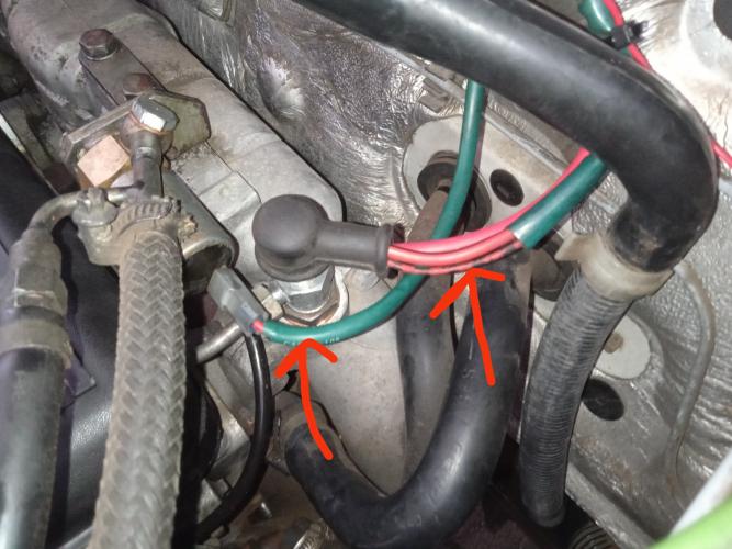

Il mio è il classico sofim 2.5td (iniezione diretta ma non è scritto) che hanno fatto dal 82 al 90 con 92cv e dal 90 al 94 con 95cv...
Sulla valvola che spruzza gasolio non c'è assolutamente nulla..solo un filo proveniente dalla centralina incriminata, che è comandato per i 2.5A della valvola dal relè piccolo dentro la centralina. Il relè grande comanda la candela(25A).

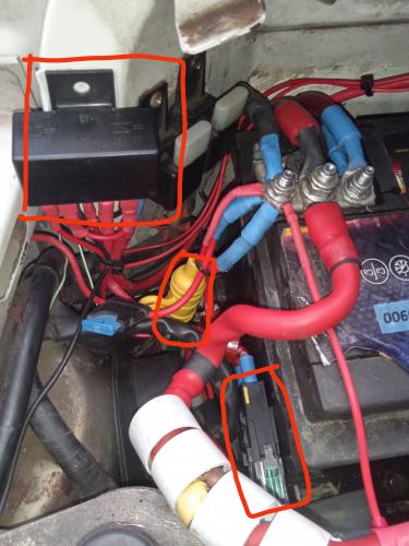

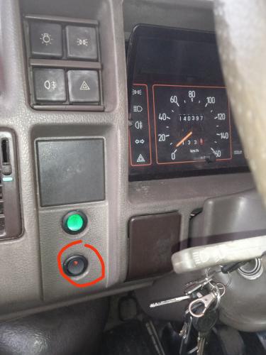

Già fatto in mezza mattinata sistema di attivazione manuale del TERMOAVVIATORE..un interruttore luminoso in plancia, che comanda 2 relè che attivano candela e valvola all unisono . Funziona..ma resta senza temporizzazione salvo la mia mano.
Vorrei fare una cosa più raffinata e intercettare solamente il segnale di bassa temperatura della centralina e alimentarlo forzosamente, ma far comunque fare tutto allá centralina: il pre riscaldo, la distrazione, e il post riscaldo dopo la messa in moto. Tutto qua.
Se riesco a fare questo posso eliminare i 2 relè messi da me e lasciare sempre e solo la centralina..che con molto freddo partirà da sola come sempre e con poco freddo partirà come sempre,ma lanciata da me.

Allora ho misurato quel componente senza riga più grande (ma c'è ne sono altri 2 anchesad).
 A temperatura ambiente da circa 10/11 kohm in un verso e circa 118 kohm nell' altro verso.
DA freddo il valore non lo ricordo ma è molto più alto.
..poi c'è ne sono anche 2 più piccoli che cambiano in base alla temperatura..tutti aumentano la resistenza con la temperatura.

Ok chiaro. Allora ho misurato quel componente senza riga più grande (ma c'è ne sono altri 2 anche).  A temperatura ambiente da circa 10/11 kohm in un verso e circa 118 kohm nell' altro verso. DA freddo il valore non lo
ricordo ma è molto più alto. ..poi c'è ne sono anche 2 più piccoli che cambiano in base alla temperatura..tutti aumentano la resistenza con la temperatura. Il trimmer alla fine purtroppo non modifica la temperatura...fuori dal freezer la centralina smette di attivarsi sempre intorno a +0/1 gradi... comunque si metta il trimmer. Il trimmer cambia la velocità di intermittenza del relè candela nella fase di distrazione e post riscaldo. Intorno a 7/14 kohm l intermittenza è giusta..sotto o sopra invece non funziona correttamente l.imyermittenza della candela. L.intermittanza serve per mantenere costante la temperatura della candela nella fase di distrazione e post riscaldo. Ma non cambia la temperatura di intervento. Niente, a quanto ho capito non è possibile intercettare un solo punto e mandare il segnale di attivazione con interruttore giusto? Magari è pure a una tensione diversa da 12 v .. magari l inizio di tutta l operazione è molto prima della bobina del relè..nel senso che c'è altro di mezzo. Preferisco non rischiare di rompere la centralina perché davvero è praticamente INTROVABILE . E insiti che la vendevano usata finché era disponibile la vendevano da 120 a 160 euro Mi accontento che vada a 0 gradi e poi con meno freddo aziono i miei relè per 30 secondi, accendo, altri 30 secondi e spengo. L unico problema è che la candela si scalda di più così, perché non posso fare la fase intermitente di mantenimento della temperatura. E la valvola col mio sistema(e di chi lo fa manuale) si apre già da motore spento, all unisono con la candela(a meno di separare i 2 relè con 2 interruttori).. quindi un piccolo residuo di pressione può fare gocciolare un po' di gasolio sulla candela fredda,,che poi si incendierà, forse prima dell accensione del motore, quindi senza aspirazione. Questo potrebbe fare un fuocherello fermo nel collettore per i secondi prima dell avvio.. Mentre nel sistema automatico il fuoco si accende sempre con depressione già presente e finisce nei cilindri immediatamente. comunque si, la centralina e il sistema in se funzionano alla perfezione..parte solo con troppo freddo a mio personale parere conoscendo ormai bene questo motore. La candela è immacolata,l elettrovalvola a  solenoide perfetta come nuova. I relè della centralina vanno perfettamente, la spia pure etc etc...
Il termistore deve avere la stessa resistenza da ambo i lati perchè non è un semiconduttore salvo che tu misurandolo non vai a misurare tutto quello che c'è collegato a lui ma 118 kohm mi sembrano comunque troppi
hai provato a misurarlo non con l'ohmetro ma con il prova diodi per verificare se da un lato emette il beep e dall'altro no?
bisognerebbe staccare almeno un lato per misurare bene ma se hai un saldatore da 180W lascia perdere squagli tutto, ti servirebbe un saldatore da 40W massimo con punta fina, un paio di pinzette e una pompetta per aspirare lo stagno
il circuito stampato non ha nomenclature?

Per chi fosse interessato questo è il sistema manuale che ho fatto per ora:
Un interruttore luminoso che prende alimentazione da chiave in posizione MAR(quadro acceso) con un fusibile da 1A per le bobine dei relè. E cavo da 1.5mmq
2 relè ,uno per la valvola solenoide e uno per la candela.
I relè vanno separati e non uno solo comune perché altrimenti quando parte il termoavviatore in automatico nella fase intermitente della candela farebbe andare anche il solenoide intermittente (perché sarebbe tutto comune sul terminale della candela)e rovinerebbe il funzionamento normale della centralina.
L'alimentazione dei rele io l ho presa con 2 cavi aeparati direttamente dalla batteria perché ho un morsetto positivo con 3 bulloni molto alti..
ma.se.qualcuno ha il morsetto positivo originale fiat di piombo con i cavi crimpati dentro, è meglio prendere l alimentazione di potenza dei relè, dal comodo terminale a bullone per capicorda in ingresso alla centralina, che proviene direttamente dal morsetto di piombo crimpato.
Ho usato Un cavo da 6mmq per la candela con fusibile Maxi da 30A e uno da 2.5mmq per il solenoide con fusibile da 5A.
All.uscita dei relè ho proseguito con i 2 cavi verso la candela (6mmq) e solenoide (2.5mmq).
E uniti ai rispettivi cavi  provenienti dalla centralina.
Stop.
È importante usare un interruttore luminoso per non dimenticare il marchingegno acceso dopo la partenza.
Avevo individuato anche la spia originale e il suo cavo (marrone -bianco , grazie a un vecchio post sul forum per questo argomento) ma poi collegandolo all interruttore sarebbe comune alle bobine dei relè...con lo stesso problema che quando poi parte la centralina in automatico la spia lampeggia e farebbe andare il sistema manuale intermittente...cosa che per la valvola solenoide non va bene.
Se uno invece toglie il sistema automatico della centralina perché guasto allora può usare tranquillamente la spia originale invece che l interruttore luminoso.
Modificato da Hunter85 il 18/02/2023 alle 20:07:08

Il termistore deve avere la stessa resistenza da ambo i lati perchè non è un semiconduttore salvo che tu misurandolo non vai a misurare tutto quello che c'è collegato a lui ma 118 kohm mi sembrano comunque troppi hai
provato a misurarlo non con l'ohmetro ma con il prova diodi per verificare se da un lato emette il beep e dall'altro no? bisognerebbe staccare almeno un lato per misurare bene ma se hai un saldatore da 180W lascia perdere squagli tutto, ti servirebbe un saldatore da 40W massimo con punta fina, un paio di pinzette e una pompetta per aspirare lo stagno il circuito stampato non ha nomenclature?
Stranamente la prova diodi mi dà tutto oltre scala di resistenza e non suona nulla, manco i componenti con proprio il simbolo del diodo...
Ci sono 2 codici sul PCB
Uno da una parte e uno dall' altra
09/06/2015 5874
Inserito il 18/02/2023 alle: 22:17:54
In risposta al messaggio di Hunter85 del 18/02/2023 alle 21:05:18
Stranamente la prova diodi mi dà tutto oltre scala di resistenza e non suona nulla, manco i componenti con proprio il simbolo del diodo... Ci sono 2 codici sul PCBUno da una parte e uno dall' altra
Visto non c'è nulla
quel pcb è resinato o è unto?
la prova diodi deve darti un beep singolo e se capovolto nulla
sotto una certa caduta (verso il corto circuito) il beep è fisso vuol dire che c'è continuità
sopra alla caduta di tensione del diodo non da nulla

Visto non c'è nulla quel pcb è resinato o è unto? la prova diodi deve darti un beep singolo e se capovolto nulla sotto una certa caduta (verso il corto circuito) il beep è fisso vuol dire che c'è continuità sopra alla caduta di tensione del diodo non da nulla
Ciao, ho visto col numero e esce solo un immagine della scheda su un forum russo o ucraino ma niente schemi.
Lo schema era presente nel manuale officina..ma in una sezione a parte che mi manca. E non so se intende solo i vari fili di collegamento o proprio della scheda interna.
No non è unto è pulitissimo, credo abbia una patina protettiva.
Più o meno so come funziona il test dei diodi ma il mio tester fa bip solo se la resistenza è bassissima...e sui diodi di questa centralina non fa bip mai ... però col selettore su resistenza si vede che segna una resistenza molto diversa tra le 2.direzioni.
Comunque niente...ho fatto varie prove, anche col trimmer e fuori dal freezer smette sempre di funzionare intorno a 0 gradi .
Diciamo che è ancora nella tolleranza che dice FIAT nel manuale, che ho cartaceo originale del 1991.
.cito: "si attiva a partire da una temperatura di 0/+4 gradi.
Nella versione successiva invece è scritto "tra -2/+2 gradi." Quindi ancora più freddo.
Tuttavia molti riportano che si attiva già a 4/5 gradi e sarebbe più opportuno... tanto più su un motore di 32 anni
.che , anche se va una bomba, sicuramente ha perso qualcosina come avviamento a freddo anche se in modo impercettibile.

Ciao, ho visto col numero e esce solo un immagine della scheda su un forum russo o ucraino ma niente schemi. Lo schema era presente nel manuale officina..ma in una sezione a parte che mi manca. E non so se intende solo i
vari fili di collegamento o proprio della scheda interna. No non è unto è pulitissimo, credo abbia una patina protettiva.  Più o meno so come funziona il test dei diodi ma il mio tester fa bip solo se la resistenza è bassissima...e sui diodi di questa centralina non fa bip mai ... però col selettore su resistenza si vede che segna una resistenza molto diversa tra le 2.direzioni. Comunque niente...ho fatto varie prove, anche col trimmer e fuori dal freezer smette sempre di funzionare intorno a 0 gradi . Diciamo che è ancora nella tolleranza che dice FIAT nel manuale, che ho cartaceo originale del 1991. .cito: si attiva a partire da una temperatura di 0/+4 gradi. Nella versione successiva invece è scritto tra -2/+2 gradi. Quindi ancora più freddo. Tuttavia molti riportano che si attiva già a 4/5 gradi e sarebbe più opportuno... tanto più su un motore di 32 anni.che , anche se va una bomba, sicuramente ha perso qualcosina come avviamento a freddo anche se in modo impercettibile.
E' molto probabile che sia stato sempre cosi, cioe con la tolleranza dichiarata.
Se è così, cioe non c'è nessun guasto ma magari solo un cambiamento delle tolleranze di alcuni componenti, l'approccio dovrebbe essere piu metodico, al.eno servirebbe lo schema funzionale
Oppure una botta di c.. a trovare il componente difettoso
ti servirebbero gli strumenti che ti ho suggerito ieri per staccare alcuni componenti misurare e riattaccare
alla LIDL ogni tanto mettono fuori un piccolo saldatore a batteria che funziona benissimo
devi cogliere il momento però!
Modificato da rubylove il 19/02/2023 alle 16:04:56
