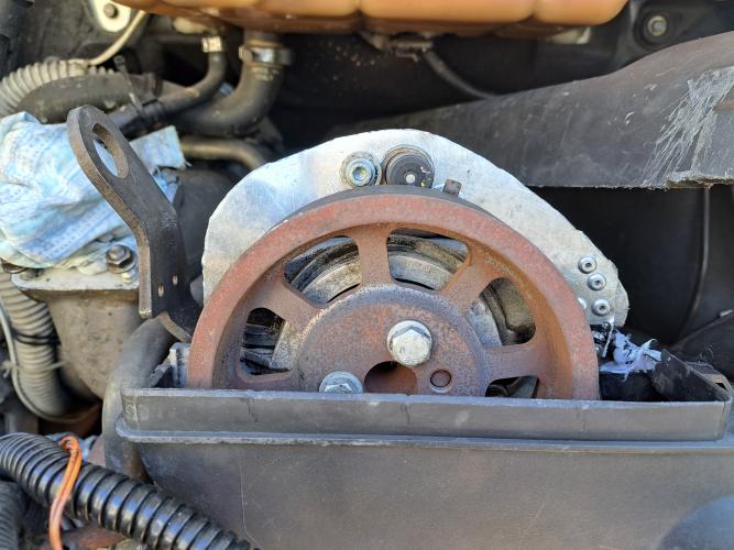

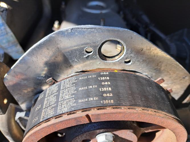

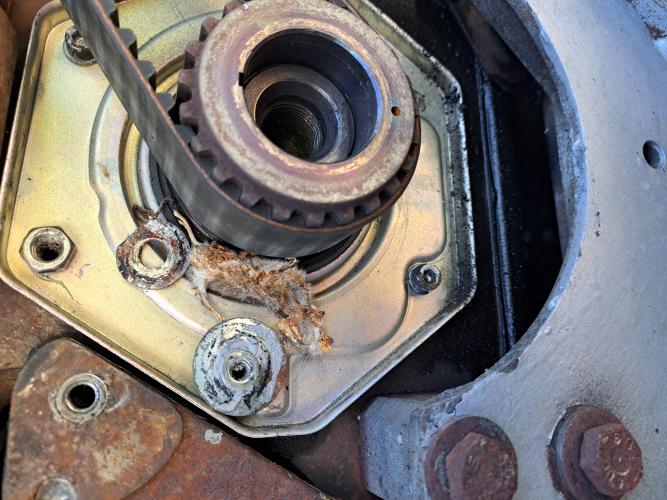

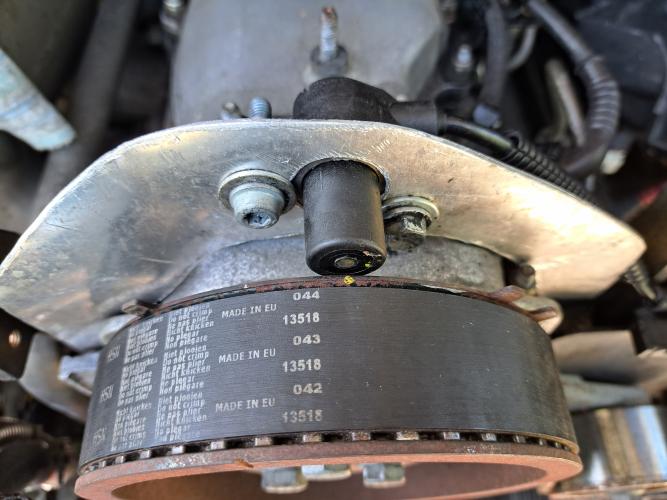

Dopo tre anni e qualche mese rispolvero questa discussione...
questa mattina verso le ore 9, visto che non avevo impegni, decido di spostare il camper dall'angolo del giardino, dove è normalmente parcheggiato, per fargli alcuni lavori di manutenzione... metto in moto e come al solito lo lascio al minimo per alcuni minuti per far circolare bene l'olio motore, ma  poco dopo... si accende la spia iniettori e il motore comincia a girare in modo non regolare e accelerando di poco sento un rumore metallico ma minore  dell'altra volta e emette anche meno fumo nero dalla marmitta sempre in riferimento alla volta precedente... subito ho pensato ad un altro topastro nella distribuzione, ma visto che era meno accentuato della volta precedente ho pensato, vuoi vedere che questa volta è saltato solo un dente e non due come la volta prima... ma anche se certo di questa diagnosi, causa lavoro da fare, ho tergiversato...  avendo un iniettore di scorta ho provato a sostituire gli iniettori uno alla volta a rotazione, rimontando anche il sensore di pressione originale del rail... ma come ben sapevo non ho ottenuto nulla di positivo...
anche sapendo il risultato finale ci ho voluto provare lo stesso, sperando che la mia diagnosi iniziale fosse sbagliata... tutto questo perché, la settimana scorsa, avevo fatto la distribuzione all'altra auto che abbiamo in famiglia, un'alfa 159 1.9 jts che ha due catene con controalberi ecc ecc... dove per sostituire il tutto non mi ci entravano le mani nonostante che avessi smontato tutto e di più, per sostituire la pompa dell'acqua ho dovuto svitare anche i collettori di scarico che sono nel lato abitacolo, perché altrimenti la pompa non aveva altra uscita... quindi  inconsciamente  volevo evitare quest'altro lavoro non da poco... ma purtroppo appena sono riuscito a smontare il carter di protezione della distribuzione... ho trovato i segni del topastro e smontando il resto ho trovato il topastro.

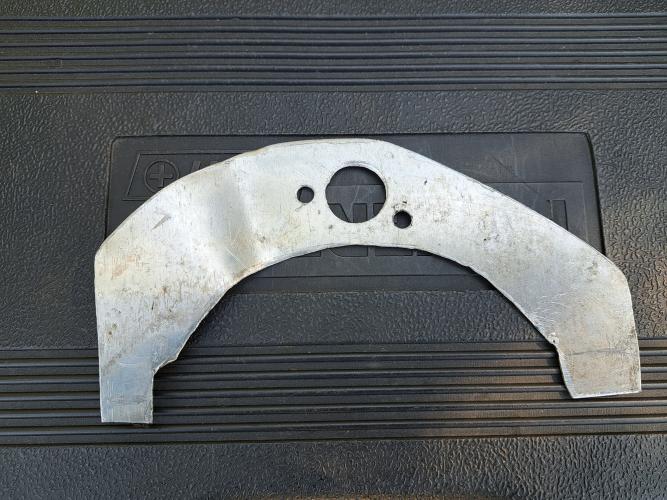

Però adesso, per questione di tempo che l'altra volta non ho avuto,  gli creerò una protezione in lamiera fatta a regola d'arte per sostituire quella sua in plastica, con la speranza di mettere fine a questo problema.

Dopo tre anni e qualche mese rispolvero questa discussione... questa mattina verso le ore 9, visto che non avevo impegni, decido di spostare il camper dall'angolo del giardino, dove è normalmente parcheggiato, per fargli
alcuni lavori di manutenzione... metto in moto e come al solito lo lascio al minimo per alcuni minuti per far circolare bene l'olio motore, ma  poco dopo... si accende la spia iniettori e il motore comincia a girare in modo non regolare e accelerando di poco sento un rumore metallico ma minore  dell'altra volta e emette anche meno fumo nero dalla marmitta sempre in riferimento alla volta precedente... subito ho pensato ad un altro topastro nella distribuzione, ma visto che era meno accentuato della volta precedente ho pensato, vuoi vedere che questa volta è saltato solo un dente e non due come la volta prima... ma anche se certo di questa diagnosi, causa lavoro da fare, ho tergiversato...  avendo un iniettore di scorta ho provato a sostituire gli iniettori uno alla volta a rotazione, rimontando anche il sensore di pressione originale del rail... ma come ben sapevo non ho ottenuto nulla di positivo... anche sapendo il risultato finale ci ho voluto provare lo stesso, sperando che la mia diagnosi iniziale fosse sbagliata... tutto questo perché, la settimana scorsa, avevo fatto la distribuzione all'altra auto che abbiamo in famiglia, un'alfa 159 1.9 jts che ha due catene con controalberi ecc ecc... dove per sostituire il tutto non mi ci entravano le mani nonostante che avessi smontato tutto e di più, per sostituire la pompa dell'acqua ho dovuto svitare anche i collettori di scarico che sono nel lato abitacolo, perché altrimenti la pompa non aveva altra uscita... quindi  inconsciamente  volevo evitare quest'altro lavoro non da poco... ma purtroppo appena sono riuscito a smontare il carter di protezione della distribuzione... ho trovato i segni del topastro e smontando il resto ho trovato il topastro. Però adesso, per questione di tempo che l'altra volta non ho avuto,  gli creerò una protezione in lamiera fatta a regola d'arte per sostituire quella sua in plastica, con la speranza di mettere fine a questo problema.

forse i topi dalle tue parti non vogliono vederti con le mani pulite, avevi appena finito la macchina, puoi continuare sul camper
però sembra strano che salti un dente per un topo, era forse troppo lenta la cinghia? un topo lo dovrebbe schiacciare senza difficoltà

forse i topi dalle tue parti non vogliono vederti con le mani pulite, avevi appena finito la macchina, puoi continuare sul camper  però sembra strano che salti un dente per un topo, era forse troppo lenta la cinghia? un topo lo dovrebbe schiacciare senza difficoltà
Sarà come di tu... ma io per lavorare adopero i guanti quelli spessi, quindi mani sempre pulite... laugh
Purtroppo ti posso garantire che un topastro può far saltare la cinghia distribuzione... e da quello che ho letto su internet... non sono il solo ad aver avuto questo problema... la cinghia tuttora è ben tirata... come ho scritto in precedenza per risolvere il problema gli farò una protezione,  per non permettere più il passaggio da sotto il coperchio di protezione in plastica, collocato sul coperchio punterie, alla puleggia superiore della distribuzione.

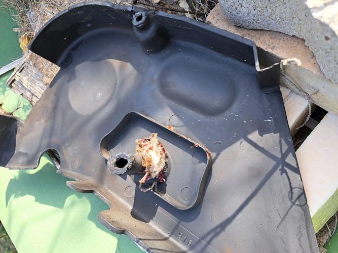

Normalmente si dice "prendere due piccioni con una fava"... invece nel mio caso con "una cinghia distribuzione ho preso due topastri"...
uno più stagionato di qualche settimana fa...
e uno fresco di giornata...

Normalmente si dice prendere due piccioni con una fava... invece nel mio caso con una cinghia distribuzione ho preso due topastri...  uno più stagionato di qualche settimana fa... e uno fresco di giornata...
Ma non è che per caso, ci stendi su del lardo per mantenere morbida la cinghia?
Ecco perché ti entrano i topilaughlaughlaugh
Prova con uno spray antimartore, a me sul muletto ha funzionato (i maledetti mi hanno mangiato tutto l'impianto elettrico 3000€ +iva di dannoangry) ho usato quello della tunap
comunque, da quando ti è capitato la prima volta, da allora , prima di mettere in moto, apro il cofano a do due o tre colpetti in giro con un bastone per sicurezza

Ma non è che per caso, ci stendi su del lardo per mantenere morbida la cinghia? Ecco perché ti entrano i topi Prova con uno spray antimartore, a me sul muletto ha funzionato (i maledetti mi hanno mangiato tutto l'impianto
elettrico 3000€ +iva di danno) ho usato quello della tunap comunque, da quando ti è capitato la prima volta, da allora , prima di mettere in moto, apro il cofano a do due o tre colpetti in giro con un bastone per sicurezza
Silvio il lardo, quello buono, me lo mangio io laughlaugh
Cavolo 3000 +iva...  proprio un bel danno... frown
Nel mio caso, visto che il lavoro lo faccio io, togliendo le ore di lavoro,  alla fine il danno economico è irrisorio, la cinghia della gates quella con il teflon interno, quindi in teoria più robusta,  mi è costata 35 euro
Normalmente fino a qualche mese fa, sul motore ci ho spruzzato del gasolio nebulizzato, che per tre anni ha dato i suoi risultati positivi... poi per i miei impegni e anche per dimenticanza, non l'ho più spruzzato, con il risultato che ho fatto vedere... ma proprio oggi stavo vedendo su internet proprio il prodotto da te indicato, infatti volevo leggere le recensioni per vedere la sua efficacia... ma da come ho ben capito da te, il prodotto deve essere molto valido... ogni quanto tempo devi ripetere l'operazione di spruzzare lo spray?

i topi hanno un ottimo olfatto . sentono che li c'è già stato qualcuno , e ci tornano ..
sistema e chiudi il passaggio, perchè dovrai fare la distribuzione un'altra volta ...cool

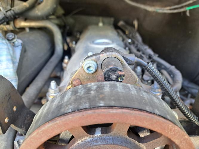

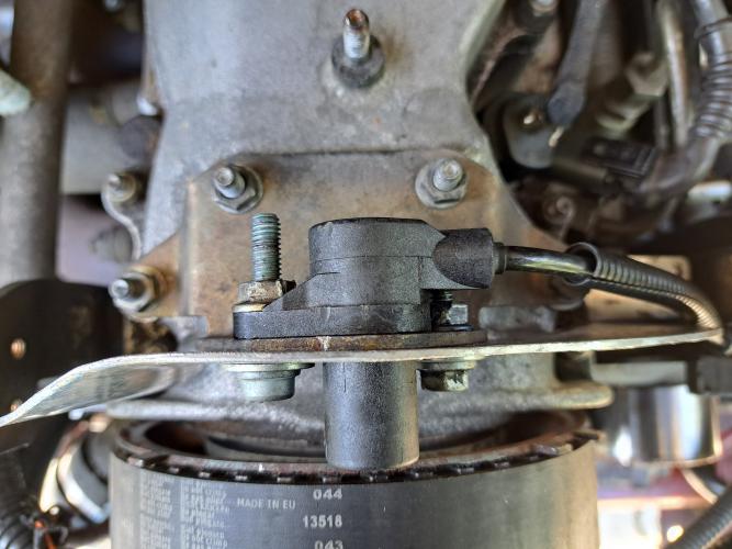

Hai pienamente ragione... il nido è stato rifatto quasi nello stesso punto di tre anni fa... in precedenza l'avevano fatto fra l'elettroiniettori del primo e del secondo cilindro, adesso, siccome da allora non ho più rimesso lo sportellino laterale del carter di protezione in plastica... lo hanno fatto vicino al sensore di giri della puleggia della camme, tra il coperchio punterie e la plastica di protezione di quest'ultima, infatti per il nido hanno adoperato l'insonorizzante della protezione in plastica...
Per prevenire ho creato una barriera che monterò a ridosso della staffa del sensore di giri della camme, che chiude il passaggio dal coperchio punterie fino al coperchio superiore di protezione in plastica... con la speranza di risolvere definitivamente il problema.

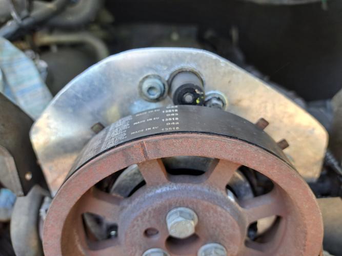

Inserito il 11/08/2023 alle: 19:24:51
Passaggio chiuso...
e adesso speriamo bene!

Inserito il 13/08/2023 alle: 16:03:05
Rimontato tutto...
... e speriamo bene!
