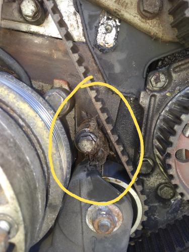

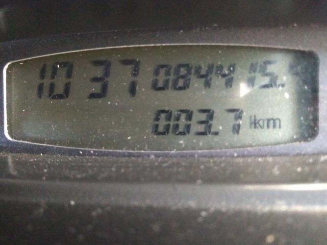

Ieri mattina mentre stavo tagliando il prato mi é venuto in mente di mettere in moto il camper che é parcheggiato in un angolo del giardino, dopo aver messo in moto il camper rimetto in moto il rasaerba e continuo... Dopo circa 5minuti nonostante il rumore del rasaerba di colpo sento un rumore metallico che proviene dal motore del camper... di corsa entro in cabina per spegnere il motore é noto che lampeggia la spia dell'iniezione... e mentre rifletto penso, cacchio adesso anche al camper , comunque era prevedibile... perché avendo fatto a distanza di mezzora il pieno di gasolio allo stesso distributore sia al camper che alla mia auto, se mi ha creato problemi il gasolio sporco  alla macchina perché non doveva succedere anche al camper? Apro il cofano e smonto il coperchio laterale della protezione in plastica del copri coperchio punterie per accedere agli elettroiniettori... e come tolgo il coperchio... sorpresa, nido di topastri con dei topini spelacchiati... mi é caduto il mondo addosso... perché ho subito realizzato, ma vuoi vedere che un topastro per scappare è entrato nella distribuzione... con il nodo in gola sposto di poco il carter della distribuzione e che ci trovo? ci trovo i resti del topastro meccatronico che per scappare é entrato nella distribuzione facendo saltare fortunatamente solo due denti della cinghia della distribuzione...

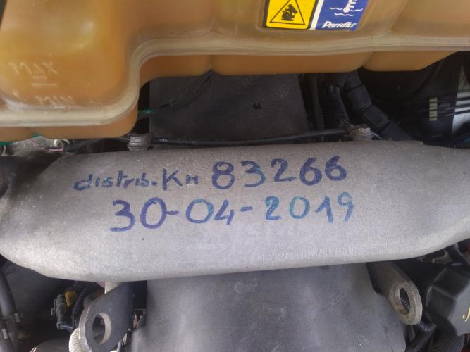

Quindi distribuzione fatta un anno fa..
con pochissimi chilometri...
...da smontare tutto di nuovo per cambiare la cinghia e rimettere in fase il motore...quindi dovrò sprecare due giorni di lavoro per colpa di un topastro maldestro...
Alla fin fine mi devo ritenere anche fortunato perché se saltava qualche dente in più alla distribuzione... erano dolori di moneta sonante.
Quindi ironia a parte perché preferisco scherzarci su... a chi ha questo tipo di motorizzazione consiglio di fare attenzione e di smontare ogni tanto il coperchio laterale del coperchio punterie per un semplice controllo.
circa 5minuti nonostante il rumore del rasaerba di colpo sento un rumore metallico che proviene dal motore del camper... di corsa entro in cabina per spegnere il motore é noto che lampeggia la spia dell'iniezione... e mentre rifletto penso, cacchio adesso anche al camper , comunque era prevedibile... perché avendo fatto a distanza di mezzora il pieno di gasolio allo stesso distributore sia al camper che alla mia auto, se mi ha creato problemi il gasolio sporco  alla macchina perché non doveva succedere anche al camper? Apro il cofano e smonto il coperchio laterale della protezione in plastica del copri coperchio punterie per accedere agli elettroiniettori... e come tolgo il coperchio... sorpresa, nido di topastri con dei topini spelacchiati... mi é caduto il mondo addosso... perché ho subito realizzato, ma vuoi vedere che un topastro per scappare è entrato nella distribuzione... con il nodo in gola sposto di poco il carter della distribuzione e che ci trovo? ci trovo i resti del topastro meccatronico che per scappare é entrato nella distribuzione facendo saltare fortunatamente solo due denti della cinghia della distribuzione...  Quindi distribuzione fatta un anno fa.. con pochissimi chilometri... ...da smontare tutto di nuovo per cambiare la cinghia e rimettere in fase il motore...quindi dovrò sprecare due giorni di lavoro per colpa di un topastro maldestro... Alla fin fine mi devo ritenere anche fortunato perché se saltava qualche dente in più alla distribuzione... erano dolori di moneta sonante. Quindi ironia a parte perché preferisco scherzarci su... a chi ha questo tipo di motorizzazione consiglio di fare attenzione e di smontare ogni tanto il coperchio laterale del coperchio punterie per un semplice controllo.   Cambiare idea è una parte essenziale dello sviluppo cognitivo e non di debolezza. Danilo.

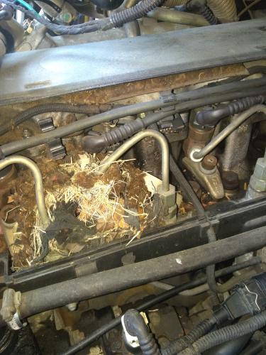

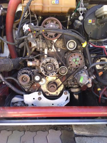

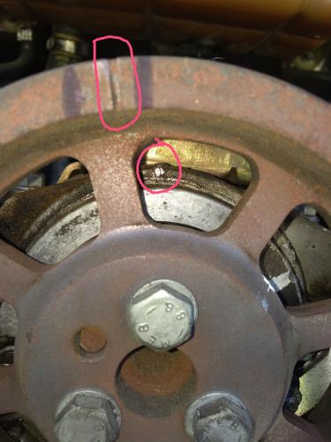

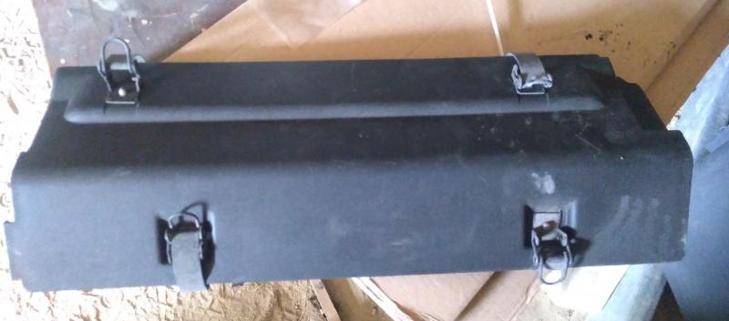

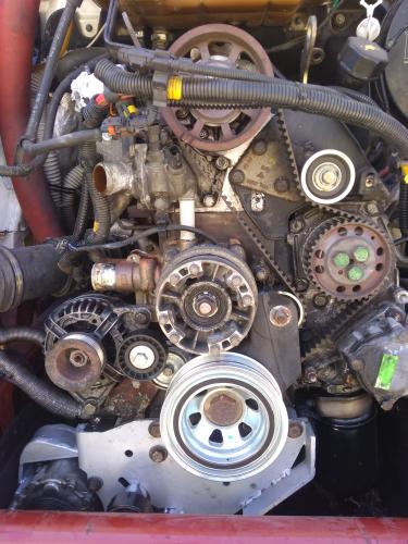

Questa mattina di buon'ora o quasi... alle ore 10 ho cominciato a smontare il davanti del camper... ed ho quasi terminato a smontare il tutto alle 12 circa...
...e ho trovato anche quello che é rimasto del topastro devil...
...adesso per terminare devo farmi ridare la chiave a bussola da 36 che ho prestato... speriamo bene!

Infatti la distribuzione é stata fatta proprio un anno fa, perché volevo partire in tranquillità per le ferie programmate per la metà di luglio in poi... ma purtroppo il 10 di luglio abbiamo subito un vero bombardamento fatte di palle di ghiaccio da parte di madre natura...
che ci ha causato dei danni anche al camper...

tornando seri, purtroppo i topi sono proprio un vero problema per i nostri camper, infatti ho voluto condividere con voi questo problema per mettervi in guardia... ..il consiglio che posso darti che ogni tanto conviene smontare tramite i 4 fermi a molla il coperchio laterale del copri coperchio punterie che è in plastica...
...perché proprio li sotto tra gli elettroiniettori aveva fatto il nido il topastro...
