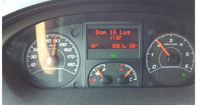

Buongiorno Cinquantuno, vorrei chiedere come mai tanta riluttanza a marciare a 110km/h quando questi sono realmente poco più di 100 reali (circa 104, da verificare), soprattutto quando asserisce lei stesso che il motore
cambia in meglio a quel regime di rotazione. Non sarebbe più conveniente mantenere il comfort acustico e l'elasticità di marcia dei 110km/h (di tachimetro) piuttosto che valutare la riduzione del rapporto visto e considerato che il suo propulsore sembra essere perfettamente a suo agio a 2000? Grazie
Sono riluttante perchè sono anni che viaggio a 100 km./ora di contachilometri ed a maggior ragione con questo che è il più lungo che ho mai avuto ed in più ha uno scooter nel gavone. Chiaro che la tentazione, magari dopo un sorpasso di rimanere a 110 all'ora è tanta ma la mia coscienza mi fa tornare alla mia velocità abituale, metto il cruise control e non ci penso più.
Sinceramente il comfort acustico è ottimo e di conseguenza la differenza tra i 1800 ed i 2000 giri è insignificante.
Andrò comunque a farlo vedere ad un concessionario Fiat, magari dalla presa Obd scopriranno se c'è qualcosa che non torna.
Secondo me in Fiat hanno sballato i rapporti, magari per questione di costi hanno usato il medesimo cambio del 180 cv. che andrà alla grande per quel modello ma non per il 150cv.
Una foto a 2000 giri esatti.

Come sempre un'immagine vale cento parole Come si vede a 100 km./ora la lancetta dei giri è ben sotto i 2000...
Anche io ho lo stesso motore, 150cv E6 ruote da 16. Guarderò nei prossimi giorni il g/min a 100km, ma credo che i confronti siano difficili da fare, perché abbiamo variabili enormi in gioco. (vento, pendenza della strada, peso del mezzo, tipologia di mezzo). Io provengo da 3.0 160cv, ovviamente il comportamento del motore è completamente diverso, minimamente paragonabile. Questo essendo di cubatura più piccola secondo me va fatto lavorare più su di giri agendo sul cambio e puntando alla potenza, il 3.0 andava sfruttata la sua coppia. I consumi per ora sono già migliori del 3.0 (ma aspetto a fare più km per avere un dato realistico) oltre ad essere  migliorato in silenziosità rispetto al 3.0 160cv.
guardando la tua foto dici che vai a 100 km orari ma la lancetta se guadi bene non tocca i 100 e poi sono da contachilometri non sono effettivi, tu stavi andando al max a 95 km ora, e in sesta marcia mi sembra normale che sia sotto i 2000 giri
poi le ruote da 16 o da 15 non cambia nulla, cambia il diametro del cerchio non quello della ruota.
vendo il cerchio più grande mettono il pneumatico con la spalla più bassa cosi il diametro della ruota non cambia
Modificato da massibabi il 20/07/2017 alle 11:43:07
sia sotto i 2000 giri  poi le ruote da 16 o da 15 non cambia nulla, cambia il diametro del cerchio non quello della ruota. vendo il cerchio più grande mettono il pneumatico con la spalla più bassa cosi il diametro della ruota non cambia
Sul Ducato X290 puoi montare sia le 215/70 R15 che le 225/75 R16.
Nelle prime lo sviluppo ruota è di 214.2cm, mentre nelle seconde lo sviluppo è di 233.6cm, significa che a parità di giri motore e marcia inserita, ad ogni giro la ruota da 16" percorre 19.4cm in più rispetto a quella da 15" (circa 90 metri in più per ogni km percorso, oppure circa 90km in più ogni 1000km percorsi), parliamo di un 9% in più, non è poco.
Dubito che Fiat (o l'allestitore), quando decide di montare l'una o l'altra gommatura intervenga anche sul rapporto al ponte o ancora peggio, sui rapporti del cambio.
Il mio monta le 15", ma se domattina monto le 16" (e posso farlo, visto il libretto), sebbene la rapportatura al cambio e ponte non può cambiare, mi troverei immediatamente con i dati di cui sopra.
E' qui che nasce il dilemma di chi ha il mezzo con rapporti giri/velocità differenti da altri.
Ti assicuro che il contachilometri segnava i 100 km. orari, la foto non rende bene perchè è presa a metà strada tra contakm. e contagiri. Il fatto che poi non siano effettivi non cambia nulla, io mi confronto con il precedente camper ducato 250, euro V, 150 cv., che sempre a 100 km./ora ( ma con ruote da 15" ) segnava 2250 giri ed andava decisamente meglio ( per me )
Per le ruote da 15" o 16" c'è una grande differenza ma ha già scritto tutto Nanonet.
