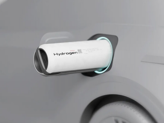

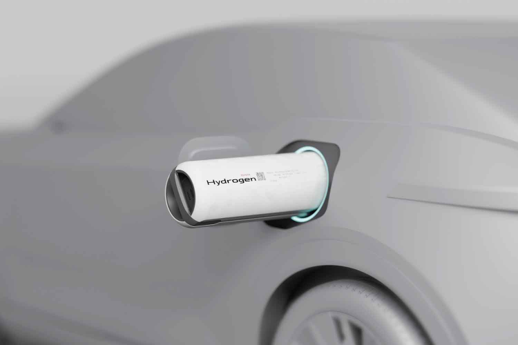

Credo che cambino sistema e si andrà a "cartucce di idrogeno"
La avevo sentita ancora lo scorso anno ed
ora Elon vedrete che le userà!
AI Overview
Scopri di più
Le cartucce di idrogeno sono dei serbatoi portatili che contengono idrogeno pressurizzato e che possono essere utilizzati per alimentare auto elettriche e altri dispositivi elettronici.
Come funzionano
  • Le cartucce di idrogeno contengono una quantità precisa di idrogeno pressurizzato
  • L'idrogeno pressurizzato fornisce energia chimica
  • L'energia chimica viene poi trasformata in energia elettrica
Vantaggi
  • Sono pratiche e facilmente trasportabili
  • Possono garantire una ricarica elettrica completa dell'auto
  • Possono alimentare anche gli elettrodomestici di casa
  • Rappresentano una soluzione versatile ed ecologica
Esempi
  • Toyota ha presentato delle cartucce di idrogeno portatili come possibile soluzione per alimentare i veicoli elettrici a celle a combustibile (FCEV) del futuro
  • Toyota e le cartucce a idrogeno: cosa sappiamo - Moveo by Telepass
    22 nov 2024 — Toyota presenta le cartucce di idrogeno portatili. Serbatoi di dimensioni ridotte capaci di fornire energia alle auto e...
    Moveo by Telepass
  • Mobilità a idrogeno: il futuro è nelle nuove cartucce portatili - HF Italy
    23 dic 2024 — La transizione verso una mobilità sostenibile sta aprendo nuove strade grazie all'adozione di tecnologie basate sull'id...
    HF Italy
  • Auto a idrogeno, la rivoluzione di Toyota: il pieno si fa con una ...
    8 nov 2024 — Come funzionano le cartucce di idrogeno (non solo per le auto) Sono delle vere e proprie cartucce contenenti una specifi...
    QuiFinanza
  • Mostra tutti

Senza voler rischiare la polemica, il costo di produzione dell'idrogeno in termini energetici è troppo elevato, questo ne vanifica completamente l'efficienza (specialmente se confrontato con quella di un auto elettrica a batterie).
Chiediti cosa costerebbero le cartucce realmente e quanto hai inquinato nella produzione di idrogeno con energia elettrica prodotta parzialmente da fonti fossili.
E questo senza considerare il problemi della rete di distribuzione e l'eventuale esigenza di portarlo in giro presso i distributori (magari con un servizio di autotrasporti).
Quindi, bene la ricerca in questo senso, ma con le conoscenze attuali per le auto non ha molto senso.

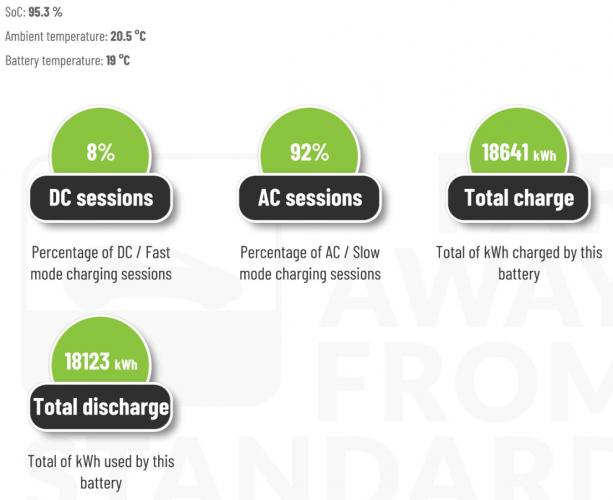

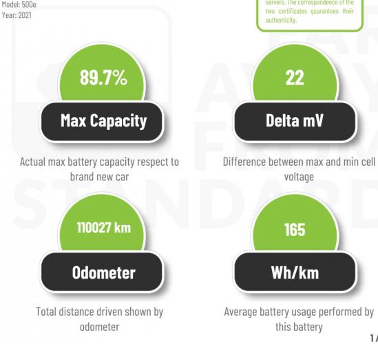

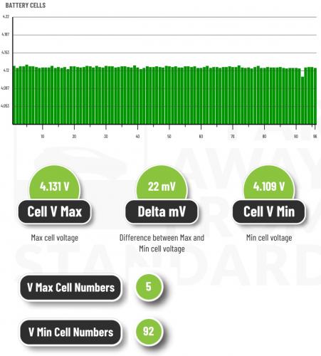

Esempio di certificato PKC fatto a inizio Ott 2024
Mentre da car scanner puoi vedere anche altri dati come temperature, tensione batteria 12V ed altro.
Penso che la Q4 abbia la piattaforma condivisa con altre come Enyaq, cupra etc (piattaforma VW MEB); so che questa piattaforma specie su VW ID3 ha dato qualche problema, sulla Q4 non so oltretutto se ne vedono poche in giro (almeno dalle mie parti). Tale piattaforma verrà dismessa a breve da quanto so in favore di quelle recenti a 800V... Se pensi di rivenderla tieni conto di questo aspetto perchè uno dei vantaggi di quella a 800V è la velocità di ricarica alle fast, maggior efficienza.
