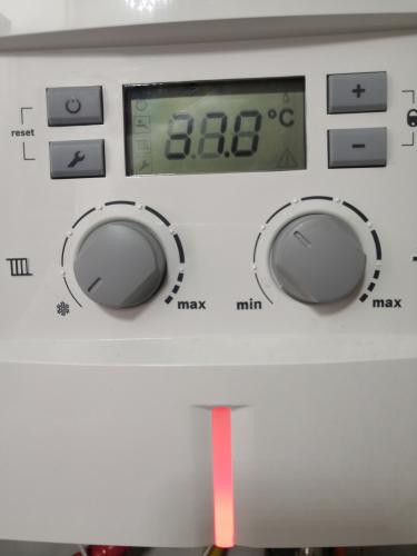

Ciao a tutti, abbiamo aderito come condominio al bonus 110% e giovedì mi hanno sostituito la vecchia caldaia, aveva solo 9 anni, normale con una a condensazione, domanda, ma come funzionano? io non sento mai i termosifoni caldi, come succedeva prima, però in casa ho sempre la solita temperatura, i termosifoni solo ogni tanto li sento leggermente tiepidi.
caldi, come succedeva prima, però in casa ho sempre la solita temperatura, i termosifoni solo ogni tanto li sento leggermente tiepidi. Tiziano Scusate se ogni tanto parlo da solo, è che sento il bisogno di parlare con una persona intelligente
a parte che con queste temperature, a meno non vivi in alta montagna, basta poco per scaldare un appartamento
la caldaia a condensazione, per consumare meno, deve lavorare ad una temperatura più bassa, infatti sono state inventate per il riscaldamento a pavimento, dove, vista la più capillare distribuzione del liquido di riscaldamento in tutto il pavimento, non  ha bisogno di scaldare ad alta temperatura
ora, non so se hanno cambiato anche i termosifoni, ma ne dubito, quindi per ora accontentati che riesci a mantwnere una temperatura ideale, vedrai questo inverno se sarà sufficiente quello che è impostato dalla casa o se dovrai aumentare la temperatura della caldaia ( non il termostato ambiente) vanificando così il risparmio di gas

Probabilmente la caldaia gestirà la temperatura di mandata in base alla temperatura esterna secondo una curva climatica impostata.
Le caldaie a condensazione per essere efficienti non devono andare oltre i 50-55 °C di mandata, mentre le tradizionali lavoravano sui 70-75°C.

Ciao, difficile dare una risposta al caso particolare tuo, per cui si può parlare solo in linea generale. In ogni caso tieni presenti che i seguenti sono alcuni principi generali, potrebbero essere validi al tuo caso particolare oppure no, dipendono da molti fattori, però magari possono aiutarti a capirne qualcosa senza allarmarti.
1) come ti hanno detto le caldaie a condensazione funzionano meglio con risc a pavimento, però non è che non funzionano con i termosifoni.
2) se già non avevi un sistema con un termostato in ogni stanza, dovrebbero averti installato una valvola termostatica su ogni termosifone
3) le caldaie moderne correggono la temperatura in funzione della temperatura esterna (hanno una sonda). se la sonda è installata correttamente (non al sole, in posizione tale per cui sia in grado di sentire la T corretta). quindi se fuori fa freddo scalda l'acqua ad una T elevata, se fuori fa caldino scalda l'acqua ad una T inferiore
4) se hai fatto il cappotto (e magari sostituito i serramenti) la tua casa ha minore necessità di buttargli dentro calore, quindi ci sta che mandando acqua più fredda ai termosifoni si mantengano comunque temperature di comfort in casa
5) dipende da come usi la casa, ossia se sei sempre presente o se invece opti per avere calore solo in certi orari. nel caso tu abbia la necessità di tenere la casa sempre calda, potrebbe essere una strategia di risparmio cercare di abbassare per gradi la curva climatica della caldaia (vale a dire abbassare le T di mandata) fino a quando non riuscirai più ad avere la Temperatura desiderata. a quel punto rialzi di 1 grado e avrai tarato l'impianto in modo da regolare la mandata alla T minima, massimizzando la resa della caldaia.
