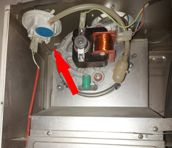

Finale a lieto fine, arrivato il tecnico e tolto il pannello frontale, ha messo le mani su un componente,.
ha sfilato un tubicino e reinserito, la caldaia ha ripreso a funzionare
Non sò dove abbia messo le mani perchè ero ancora al lavoro e mia moglie più di questo non ha saputo dirmi.
Intervento eseguito gratuitamente (si fà per dire), tempo addietro avevo sottoscritto un contratto di 3 anni con la ditta per la manutenzione ordinaria comprensiva di due interventi straordinari, come in questo caso.
Ribadisco la seccatura per il codice errore "E52" che non debba avere riscontri sul manuale...a dir la verità nemmeno loro sapevano a cosa si riferisse, il tecnico ha fatto un giro di chiamate senza che nessuno ne sapesse nulla.

Inserito il 16/03/2022 alle: 15:39:39
A distanza di 3 mesi si è ripresentato il problema angry
Parlando al telefono col tecnico che fece l'intervento precedente mi son fatto spiegare cosa avesse fatto, e stavolta ho risolto senza scomodare nessuno...per il momento mi è bastato dare un soffiata (con cautela a pochi bar)  per pulire il pressostato, reinserito la spina di corrente e la caldaia a ripreso a funzionare....mi segno sul calendario il prossimo intervento tra 3 mesi laugh

Inserito il 16/03/2022 alle: 20:03:49
In risposta al messaggio di Mgdroid del 16/03/2022 alle 15:39:39
A distanza di 3 mesi si è ripresentato il problema Parlando al telefono col tecnico che fece l'intervento precedente mi son fatto spiegare cosa avesse fatto, e stavolta ho risolto senza scomodare nessuno...per il momento
Valuta l'acquisto di un pressostato fumi nuovo, non dovrebbe costare sopra ai 30 euro.
Può darsi che "l'investimento" si riveli azzaeccato yes

Inserito il 16/03/2022 alle: 20:11:00
In risposta al messaggio di camperistadoc del 16/03/2022 alle 20:03:49
Valuta l'acquisto di un pressostato fumi nuovo, non dovrebbe costare sopra ai 30 euro. Può darsi che l'investimento si riveli azzaeccato  Ciao
Si hai ragione, mi sto già guardando intorno per procurarmelo yes
