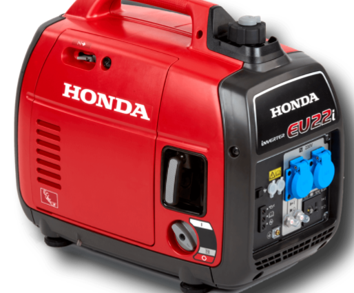

questo è ad esempio il portatile che intendo io, siamo nell'ordine dei 1100€

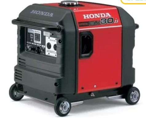

qui siamo a 5,5kW e siamo sui 3800€

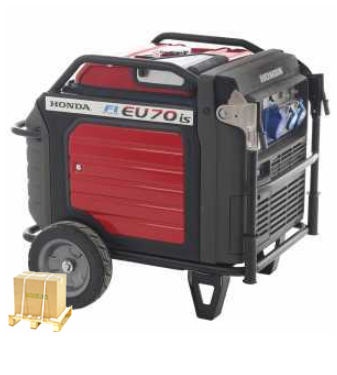

qui siamo sui 3kW circa sui 2200€
