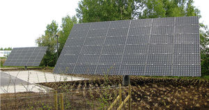

In giardino con questo TGS-E
e con pochi mq. di FV installati
avendo l'inseguimento continuo
i pannelli lavorano sempre al 100%
della luce possibile in quel momento.
Alla sera vanno a riposo
e se piove o nevica si mettono in verticale
per ripartire puliti il giorno dopo.

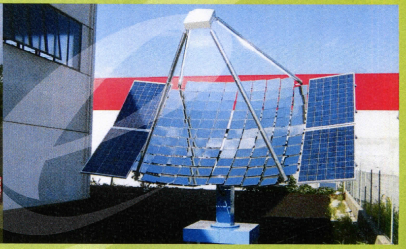

con questo altro la soluzione è ibrida
solare 8 kwtermici  più 2 kwp di FV
Poi con questo altro hai quasi 12 KWp di solare termico
per riscaldare casa e piscina anche in inverno.

In giardino con questo TGS-E e con pochi mq. di FV installati avendo l'inseguimento continuo i pannelli lavorano sempre al 100% della luce possibile in quel momento. Alla sera vanno a riposo e se piove o nevica si mettono
in verticale per ripartire puliti il giorno dopo. con questo altro la soluzione è ibrida solare 8 kwtermici  più 2 kwp di FV Poi con questo altro hai quasi 12 KWp di solare termico per riscaldare casa e piscina anche in inverno.
Un sistema ad inseguimento anche ad un solo asse, dato il costo, non conviene.. Non si rientra mai della spesa e poi ci vuole posto, bisogna fare una base solida ai piedi della struttura etc etc
