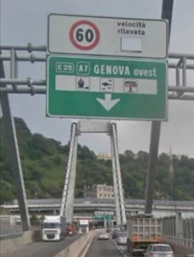

Che non potesse essere a norma si sapeva fin dall'inizio della costruzione.
Le motivazioni sono 2:
La prima è che essendo stato spostato di 24m verso mare (in modo da poter contare su fondazioni realizzate su terreno più stabile) ,il raggio di raccordo delle curva era minore e quindi la velocità di percorrenza ridotta.
La seconda è che non potendosi ricostruire i 2 raccordi negli stessi spazi attualmente occupati da quelli esistenti (incompatibili con le nuove normative europee) si è dovuto scegliere tra fare il ponte con delle limitazioni o non farlo.
Comunque  per tutti quelli che parlano senza sapere solo per il gusto di fare polemica il vecchio limite sul ponte morandi era di 60kmh. Non mi riferisco qui al forum ma in generale vedendo quello che tutti i giorni viene pubblicato.
