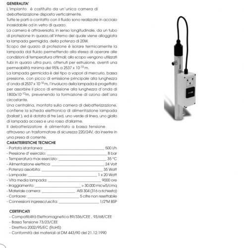

pare tu stia facendo del terrorismo alimentare e non è il caso , comunque le specifiche resine per addolcitori domestici di 20 anni fa erano e sono rimaste totalmente ad uso alimentare eppoi da quando un semplice addolcitore
a resine potabilizza l'acqua ? , comunque la rigenerazione periodica deve avvenire almeno ogni 4 giorni indipendentemente dal volume di acqua trattata sia a tempo o tempo + volume l'impianto di addolcimento , trattamento e filtrazione di alexia per come lo ha specificato non credo sia stato installato a casaccio e nonostante i suoi 20 anni non credo sia robaccia da quattro soldi  , in tutti i casi da nessuna parte vietano bere acqua potabile addolcita da resine nei giusti valori , quelle buffonate si leggono in rete   mario
mario sempre nel massimo rispetto reciproco qualcosa mi sfugge ,ma quella lampada UV da 20 w non ti pare piccola per una portata di acqua di quel tipo considerando una pressione di 5 BAR al rubinetto si ha  circa 1 /L ogni  10-15 secondi ,quelle lampade battericide UV  per essere efficaci devono lavorare in un rapporto specifico potenza W per litri in transito  se trovo una tabella la posto ,se non si rispetta questo criterio è come non averla questo mi fa molto pensare su chi ha installato quell'impianto , conosco questo argomento perchè a casa mia ne ho utilizzati molti di sistemi ,filtrazione,microfiltrazione , ed alla fine mi trovo bene con un sistema ad osmosi a produzione diretta sotto zoccolo in cucina ,dove ho regolato tramite la valvola di salinità il residuo fisso a 80 ppm da un tds iniziale dell'acquedotto di 800 ppm con un percentuale di ferro molto alta ed infatti l'acqua aveva quel sapore di amaro che non mi piaceva  molto probabile questo ferro  , ora invece sono molto soddisfatto avendo un'acqua al rubinetto molto più bevibile e leggera ...
Chissa' mai chi avra' installato quell'impianto.. appunto... lo ho sempre pensato pure io... ecco perche' la ditta non esiste piu'. Mi hanno venduto degli accrocchi con una misera lampada da 20w. Quasi quasi butto via tutto davvero e lo ricompro nuovo in chiave moderna. Perche' moderno e' meglio. Sempre. Forse.
certo il rispetto reciproco in primis e il resto sono opinioni , non conoscendo le caratteristiche dell'acqua da trattare non è possibile calcolare la potenza di una UV da installare , anche la portata verso un utilizzo non è possibile calcolarla dalla sola pressione disponibile senza saperne le perdite di carico ,  avere un TDS di 800 ppm dalla rete comunale dichiarata potabile come nel tuo caso lo ritengo anomalo ma in alcune località e falde potrebbe capitare e in quel caso oltre al resto bisogna anche andare di apposite resine
il trattamento domestico con osmosi é una ottima soluzione ma richiede costante manutenzione e periodici controlli sulla membrana osmotica che ha una durata abbastanza limitata vincolata dalle caratteristiche dell'acqua  e dalla tipologia di filtrazione in ingresso , tuttavia con l'osmosi bisogna fare attenzione a non abbassare troppo i valori perchè farebbe più male che bene , comunque le differenze di un impianto domestico di addolcimento con resine e un impianto sempre domestico con osmosi sono abissali ma entrambi vincolate dalle caratteristiche dell'acqua in ingresso dichiarata potabile , ovviamente con l'addolcimento a resine non si potrà mai ottenere quel che si ottiene con l'osmosi ma anche i costi in gioco a parità di portata sono abissali , basta pensare al costo a una valida apparecchiatura ad osmosi da sotto o sopra lavello che hanno una limitatissima produzione di acqua trattata ma a parte il costo se ben calcolati , regolati e manutenzionati producono eccellente acqua da bere e cucinare a livello giornaliero per svariati anni , non sono come quelle benedette alugas o gaslow , quest'ultima prendila come battuta ironica  winklaugh

Detto questo ho trovato la lampada che avevo addocchiato. E' arrivata. Funziona pure! Non so e dura... ma magari non duro io nel frattempo. Carpe diem.
Grazie a tutti per i consigli.
