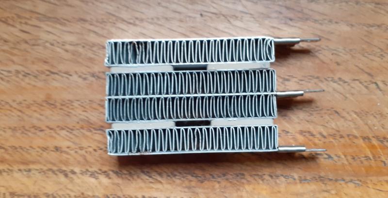

Inserito il 19/01/2022 alle: 11:22:56
Assodato che il 12 v. non ci fa niente su una resistenza a 230 v.
Si trova dentro alle famose stufette miracolose che con 350 w, dovrebbero riscaldare qualsiasi ambientelaugh
Io di queste stufette ne ho 2, internamente identiche, una seria dove addirittura la dichiarano a 500w. l' altra la famosa venduta in TV dichiarata a 350w. na mezza ciofeca angry...quindi destinata a sperimentazione laugh.
Quesito:
Visto che che sembrano 2 resisteze accoppiate, come si potrebbe dimezzare la potenza?....senza tagliarla a metà.
E' collegata con un conduttore 230 al centro e l' altro collega i 2 laterali, pensavo se scollego uno dei laterali, dovrei dimezzare o comunque ridurre molto potenza e assorbimento,....è così o sbaglio?

Esatto, dato che avevo la resistenza in mano, l' ho collegata ai 12 volt, per 2 minuti,....fredda come prima di collegarlalaugh.
Poi rimontata, ho fatto la prova di staccare uno dei collegamenti laterali, e poi ricollegato, si sente chiaramente una riduzione del calore, per adesso solo prove di consumo, un po empiriche.
Tramite l' istantaneo del contatore, non sarà precisa ma da l' idea del dimezzamento ottenuto.
Consumo base, senza stufetta accesa = 0,2
Consumo con stufetta a resistenza dimezzata = 0,4
Consumo con Stufetta a resistenza integra = 0,6
Altre prove, tramite inverter.
Vedere se l' inverter da 300w. la fa funzionare, prima non ci riusciva, difatti funziona.yes
inverter da 1500w, dove il display mi da il consumo, a grandi linee mi dice 200w.
Direi che ci siamo, e mettendo un interruttore potrei ottenere la doppia potenza.
