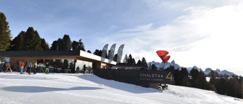

In questo locale in montagna  Chalet 44 a 1980mtsm
la scorsa stagione ha consumato 45000 euro di pellet
anziche 30000 ero dell'anno precedente
Oltre ad avere 150Kw di energia elettrica impegnata
per le varie lavorazioni di cucina e ristorante.

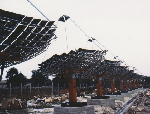

Stanno pensando ad installare una linea simile di STG
almeno 6 termici e 4 fotovoltaici-
Offerta inviata .

In questo locale in montagna  Chalet 44 a 1980mtsm la scorsa stagione ha consumato 45000 euro di pellet anziche 30000 ero dell'anno precedente Oltre ad avere 150Kw di energia elettrica impegnata per le varie lavorazioni di cucina e ristorante. Stanno pensando ad installare una linea simile di STG almeno 6 termici e 4 fotovoltaici- Offerta inviata .
Soluzione non percorribile da parte della maggior parte degli immobili residenziali. Soluzione costosa che richiede spazio e tutto da valutare il tempo di ritorno economico... Penso sia molto alto almeno per immobili residenziali.
Franco, proponi sempre le solite soluzioni e spesso non sono adatte a fini del topic... Probabilmente hai interessi nel proporli...
