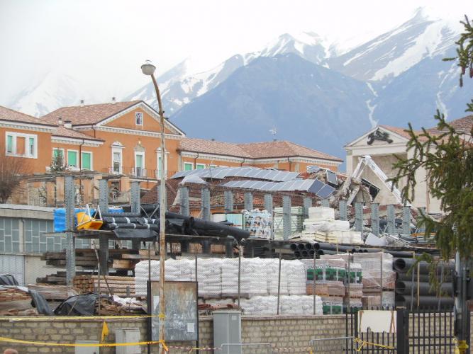

DSCN9164.JPGpotrebbe anche essere che il mio amico non trova la strada giusta, ma non credo perchè non è solo, ma è insieme ad un'intera contrada con altre famiglie quasi tutti alle stesse condizioni, logicamente c'è chi ha ricevuto danni minimi e chi peggiori, qualcuno ha gia fatto dei lavori a sue spese.

volevo aggiungere una foto di tutti questi pannelli fotovoltaici che ricoprivano un cumulo di macerie scattata ad aprile 2017
