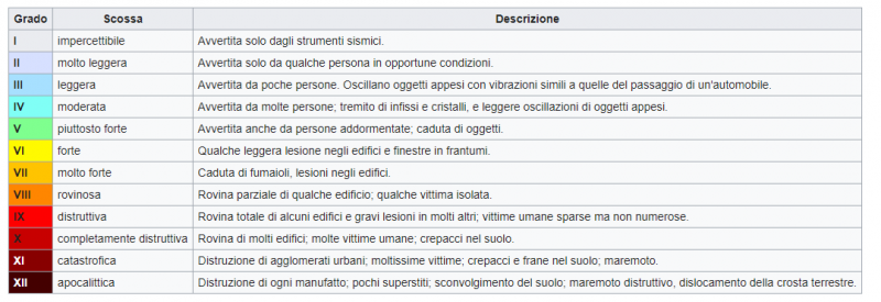

Questa è una delle immense bufale di tipo davvero assurdo che girano durante i terremoti e che rientrano nella categoria stupidaggine colossale.
I finanziamenti per i danni non dipendono dalla magnitudine in scala energetica (
scala Richter
) del terremoto. Nessuno abbasserà MAI quel valore in quanto misurato in tempo reale da tutti gli istituti del pianeta, per cui sarebbe necessario il megacomplottone degli scienziati che tanto amano i pentastellati. Il primo motivo per cui questo non viene fatto è perché non ha nessuna utilità. Il valore di magnitudo non da infatti alcuna informazione sugli effetti al suolo, in quanto l'energia misurata in ipocentro (che di per se già è un concetto teorico senza una rispondenza fisica, sviluppandosi il terremoto non in un punto ma in una o più superfici, anzi volumi) può essere variamente dissipata in ragione della distanza, profondità, tipo di terreni.
Ovviamente leggendo magnitudo, profondità e area geografica anche un occhio inesperto può farsi una idea approssimativa dei potenziali danni al suolo.
Nei primi giorni dopo il sisma i tecnici ingv fanno una prima ricognizione delle aree terremotate per effettuare una stima dei danni secondo la scala di intensità, la cosiddetta
scala mercalli-Sieberg
Se vedete, al V grado dei questa scala
trovate caduta di oggetti. Quindi fino a quel grado NON HA senso attivare procedure di aiuto alla popolazione. La presenza di case danneggiate fa AUTOMATICAMENTE scattare un grado superiore della scala Mercalli.
La confusione tra magnitudo e intensità, operata dai soliti personaggi che credono di sapere tutto e non sanno niente (sindrome di dunning-kreuger), crea la diffusione di queste leggende metropolitane che ingenerano solo confusione.
Comunque il sismografo del farmacista misura l'energia in un punto, e quindi NON PUO' misurare la magnitudo (che a lui non serve a nulla), che invece viene mediata tra più strumenti a distanza anche notevole, senza i quali non si può stimare distanza e profondità della sorgente (basta una piccola immaginazione in geometria per capirlo).
Inoltre il geofono del farmacista è posto a casaccio in un luogo in cui non è stato valutato l'effetto di sito, ovvero l'amplificazione o attenuazione delle onde legate alla posizione di misura, che dipende da fattori piuttosto complessi.
Quando in emergenza si diffondono queste balle si crea solo confusione e malumore in momenti in cui nel bene o nel male è essenziale invece affidarsi alle autorità. Anche il proliferare di dati farlocchi e dilettantistici possono solo contribuire ad aumentare la sensazione di incertezza e dubbio. Non vedo quindi male l'idea di togliere questi inutili giocattolini ai dilettanti attraverso lo strumento del sequestro. Del resto se vi fidate di un farmacista che valuta una magnitudo, vi fareste preparare una medicina salvavita da me ?
