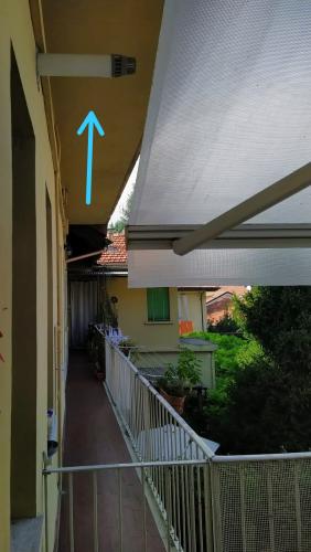

Buongiorno, condivido questa situazione.
Da un giorno all'altro vedo spuntare sulla facciata interna del mio condominio, in corrispondenza del ballatoio il tubo indicato dalla freccia.
I vicini hanno installato qualcosa e fatto fuoriuscire un tubo. L'installazione è stata fatta durante le vacanze estive e me ne sono accorto al mio rientro. Ho interpellato l'amministratrice di condominio. Che mi ha risposto:
"Per quanto riguarda l'installazione di quel tubo, presumo sia lo scarico della condensa.
La questione è spinosa perchè le caldaie di nuova generazione in effetti prevedono che vi sia uno scarico della condensa che le caldaie di vecchia generazione non prevedevano ed è un aspetto molto tecnico che io non conosco perchè ci sono un sacco di normative in materia.
Occorre anche verificare se sia possibile portare la condensa in uno scarico comune che andrebbe appositamente creato dal condominio al fine di evitare che vi sia lo scarico in facciata.
Per quanto riguarda la richiesta al condominio prima di procedere con l'installazione, anche qui la questione è dibattuta: c'è chi sostiene che l'installazione, anche di una caldaia privata, sul lato esterno, sia legittima e non necessiti di autorizzazione dell'assemblea, non impedendo agli altri condomini di farne parimenti uso e chi, invece, sostiene che ogniqualvolta si vadano a toccare le parti comuni, sia necessario una autorizzazione .
In sostanza, se questo tubo crea disturbo alla Tua proprietà, occorre che in assemblea se ne parli e sia dia incarico ad un tecnico che valuti la legittimità ed il rispetto delle distanze di questo tubo e se, non a norma, trovare la soluzione più opportuna
Vorrei avere il vostro parere su questa situazione, ovvero:
  1. Fattibilità dell'installazione;
  2. Mancata comunicazione dell'avvenuta installazione.

Buongiorno, condivido questa situazione. Da un giorno all'altro vedo spuntare sulla facciata interna del mio condominio, in corrispondenza del ballatoio il tubo indicato dalla freccia. I vicini hanno installato qualcosa
e fatto fuoriuscire un tubo. L'installazione è stata fatta durante le vacanze estive e me ne sono accorto al mio rientro. Ho interpellato l'amministratrice di condominio. Che mi ha risposto: Per quanto riguarda l'installazione di quel tubo, presumo sia lo scarico della condensa. La questione è spinosa perchè le caldaie di nuova generazione in effetti prevedono che vi sia uno scarico della condensa che le caldaie di vecchia generazione non prevedevano ed è un aspetto molto tecnico che io non conosco perchè ci sono un sacco di normative in materia. Occorre anche verificare se sia possibile portare la condensa in uno scarico comune che andrebbe appositamente creato dal condominio al fine di evitare che vi sia lo scarico in facciata. Per quanto riguarda la richiesta al condominio prima di procedere con l'installazione, anche qui la questione è dibattuta: c'è chi sostiene che l'installazione, anche di una caldaia privata, sul lato esterno, sia legittima e non necessiti di autorizzazione dell'assemblea, non impedendo agli altri condomini di farne parimenti uso e chi, invece, sostiene che ogniqualvolta si vadano a toccare le parti comuni, sia necessario una autorizzazione . In sostanza, se questo tubo crea disturbo alla Tua proprietà, occorre che in assemblea se ne parli e sia dia incarico ad un tecnico che valuti la legittimità ed il rispetto delle distanze di questo tubo e se, non a norma, trovare la soluzione più opportuna ​ Vorrei avere il vostro parere su questa situazione, ovvero: Fattibilità dell'installazione; Mancata comunicazione dell'avvenuta installazione. Carlo
per quanto riguarda i permessi, non saprei dirti, posso solo dirti che quello non è lo scarico della condensa ma dei fumi, e in teoria non andrebbero scaricati vicino alle finestre di altri utenti, e visto che sopra c'è un balcone, penso sia vietato per legge

Presumendo che avesse la caldaia guasta non poteva fare altrimenti visto che le nuove caldaie lo sfiato condominiale non va bene e serve un uscita per l’aria/fumi
La comunicazione o meglio il permesso, in questo caso ha poco senso, dove sta mia figlia questi tubi ce ne sono già diversi.
Non credo che si possa impedire una cosa necessaria.

Per completezza devo dire che il buco già c'era... l'amministratrice dice anche che occorre verificare se sia possibile creare uno scarico comune per portare la condensa per esempio su al tetto

la condensa non c'entra nulla con quel terminale di scarico fumi a parete , tranne particolari restrizioni comunali tipo centri storici uno scarico fumi a parete è consentito rispettando determinate misure da finestre e quant'altro di apribile e rispettando la misura minima dal suolo di calpestio ma il terminale deve essere collegato su una caldaia a condensazione
quel terminale che vedo raffigurato anche se collegato su una caldaia a condensazione pare non sia regolare per il motivo che deve sporgere di almeno 3/4 della sporgenza sovrastante  e deve rispettare la distanza minima di 60 cm dalla vicina finestra , chiaramente la distanze dalla foto non è possibile saperle e andrebbero controllate sul posto ma di certo il terminale deve sporgere per una lunghezza pari a 3/4 della sporgenza sovrastante , il tutto deve essere corredato da regolare dichiarazione di conformità timbrata e firmata , in quella situazione che vedo raffigurata l'amministratore dovrebbe intervenire per controllo , se non interviene  intervieni tu tramite comune e ASL locale

quel tubo è x l'aspirazione aria e x la fuoriuscita dei fumi della caldaia stessa , sulla mia ho un tubo x lo scarico acqua del diametro di 30 mm che scarica all'esterno ed essendo una villetta privata ma non x questo un tubo deve essere visibile l'ho inserito nel muro tracciandone il percorso e poi con muratura l'ho fissato e il colore ha reso quasi invisibile . una cosa CERTA è la distanza da una finestra o balcone o poggiolo e dalla foto è FUORI NORMA . una caldaia ha sia l'aspirazione che l'evacuazione fumi in un tubo doppio ovvero uno dentro l'altro inserito di norma in una canna fumaria esistente che sbocca nel comignolo del condominio , tra l'altro l'esecutore SA BENISSIMO e conosce le norme che regolano l'installazione di una caldaia . scrivi una lettera con ricevuta di ritorno al tuo ( pseudo ) amministratore e ricordagli che in caso di mancato ripristino chiederai alla ULSS di zona una verifica . il proprietario dell'appartamento NON HA NESSUN titolo x forare un muro condominiale x evacuazione fumi men che meno x appunto fumi pericolosi o tossici .

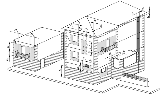

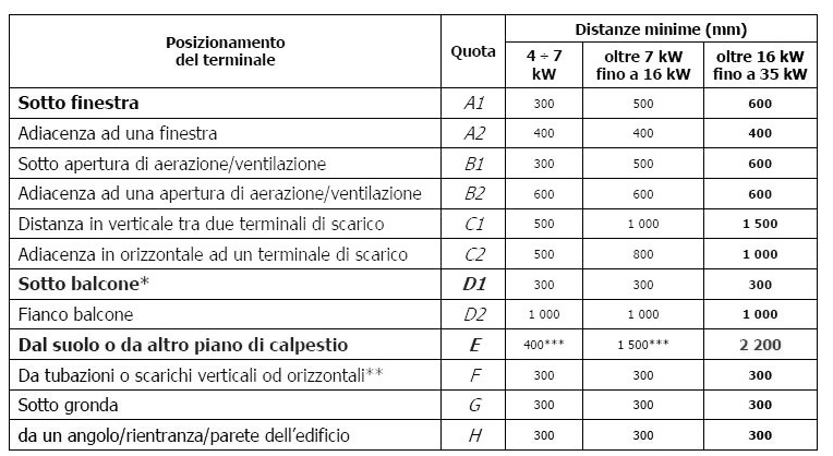

Vedi l'articolo completo al link:
https://www.idrocostruzioni.com...

Concordo, lo scarico della condensa di una caldaia a condensazione, è posizionato sul lato inferiore della caldaia, e ha un diametro di 2/3 centimetri, e di solito è collegato allo scarico sotto un lavandino, non a quell'altezza della foto.

  Dal 2013, con la legge 90, tutti gli scarichi dei fumi della combustione devono avvenire al di sopra del tetto, in particolare 1 metro sopra il colmo (UNI 7129 2015). Quindi, se stavi pensando di fare un foro nel muro e infilarci il tubo, fermati. A meno che non rientri nelle deroghe previste dalla normativa.v28 apr 2020
quindi potrebbe non essere lo scarico....
potrebbe essere invece il collettore di aspirazione...  se fosse così, è probabile che non abbia altra possibilità, visto che la caldaia è dentro l'appartamento....

Per la precisione:
Dopo il  31 Agosto 2013 lo scarico di tutti i nuovi impianti termici deve andare a tetto tramite apposite canne fumarie sia che si tratti di edifici mono che plurifamiliari. A tale disposizione, purché si installino apparecchi a condensazione, apparecchi convenzionali di  classe 5 NOx ( basse emissioni di ossidi di azoto) o apparecchi tradizionali a camera stagna di rendimento adeguato alla normativa europea EcoDesign  (Direttiva Europea 2005/32/CE pienamente in vigore dal  26 Settembre 2015), ovvero maggiore di 90 + 2 log Pn, sono ammesse le seguenti deroghe:
  • Sostituzione di apparecchi di qualsiasi tipo installati prima del 31 Agosto 2013 che scaricano già a parete o in CCR. Il posizionamento del terminale deve effettuarsi secondo le norme UNI 7129 parte 3.
  • Sostituzione di un apparecchio a camera aperta e tiraggio naturale, che scarica in una canna fumaria collettiva ramificata (es. condominiale).
  • In abitazioni dove lo scarico a tetto è incompatibile con le norme di tutela dell'edificio (es. centri storici, Venezia, Firenze, ecc.).
  • Il progettista abilitato attesta l'impossibilità di scaricare a tetto.
  • Montaggio di apparecchi a condensazione, nell'ambito di ristrutturazioni di impianti termoautonomi esistenti in condomini o abitazioni plurifamiliari, qualora l'installazione precedente non disponesse di camini, canne fumarie o altri sistemi di evacuazione dei fumi con sbocco sopra il tetto dell'edificio.
  • Installazione di generatori ibridi compatti, composti almeno da una caldaia a gas a condensazione e da una pompa di calore forniti di apposita certificazione di prodotto.
Tali deroghe sono fra loro alternative e non complemetari.
E' opportuno precisare che nel caso di distacco da un impianto centralizzato dopo il 31 Agosto 2013 è sempre necessario lo scarico in canna fumaria fino al tetto in quanto si tratta di  nuova installazione e non di sostituzione in impianto preesistente.
Tutti i comuni italiani debbono adeguare i propri regolamenti locali alla presente normativa.
Si ricorda infine che è possibile installare caldaie convenzionali a  camera aperta (classe B1) soltanto se disponibile uno scarico fumi in canne collettive ramificate ( CCR) come ad esempio in condomini o unità abitatitive plurifamiliari.

un dubbio , ma anche se prima la caldaia era di tipo sigillata ( come era la mia ) ed era installata all'interno dell'appartamento come evacuava i fumi ? , se invece era installata all'esterno dove era ? .
 certo è che vicino alle finestre e sul ballatoio E' FUORI NORMA , poco ma sicuro . senza spendere nulla rivolgiti  a PICCOLI PROPRIETARI è una associazione x problemi legati ai condomini , porta le foto e documentazione LORO ti aiuteranno .
