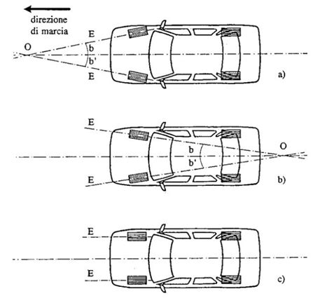

qualsiasi veicolo dal carello in su con due ruote una dx e una sx esse non devono essere parallele  ma inclinate in verticale o in orizzontale = convergenti ( meglio)  o divergenti

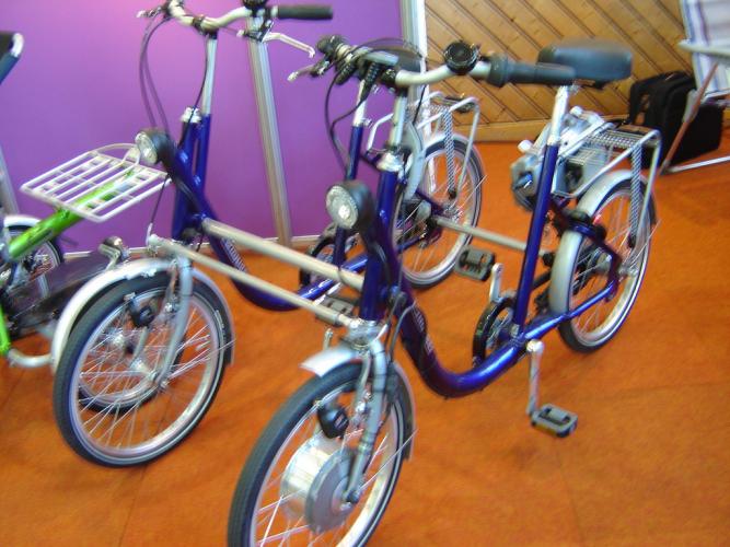

Puoi prendere ispirazione da questa foto..
farla smontabile è una modifica semplicissima...

farla andare diritta  qualsiasi veicolo dal carello in su con due ruote una dx e una sx esse non devono essere parallele  ma inclinate in verticale o in orizzontale = convergenti ( meglio)  o divergenti . ​​​​​​
Il primo caso e' con trazione posteriore, dove le ruote anteriori tendono ad aprirsi per effetto della spinta. Il secondo e' in caso di trazione anteriore, dove le ruote tendono ad aprirsi. Questo e' per quanto riguarda i veicoli a motore. Il terzo caso non lo so. Mi sembra piu' teorico? Forse ti riferivi al fatto che le ruote sterzanti devono avere un raggio di sterzata diverso per fare le curve in modo corretto. Questo non saprei come farlo, ne so se sia necessario per un mezzo a pedali del genere.

il terzo caso ruote parallele è carrettino/veicolo inguidabile Guarda i rimorchitti prr bici e vedrai le due ruote non sono ne verticali ne parallele altrimenti andrebbe a zig.zag  ad ogni sassolino o formica che incontra
vai ultime righe convergenza campanatura ogni quattro ruote deve averle di pochi gradi ma devono esserci

Puoi prendere ispirazione da questa foto.. farla smontabile è una modifica semplicissima...
Secondo me questa cosa non può funzionare ! Tutto lo sforzo per tenere affiancate le 2 biciclette è sostenuto dai pochi cm di accoppiamento dei tubi trasversali aggiunti, quindi realmente poca cosa. Questo vuol dire che se una delle 2 biciclette si inclina da un lato i tubi si sfilano o si piegano. Dalla foto non riesco a capire se i manubri siano accoppiati. Inoltre non c'è nulla che impedisce lo sfasamento longitudinale delle 2 biciclette. Per darle almeno una parvenza di funzionalità bisogna mettere 2 tubi rigidi che congiungano ll cannotto sterzo della bicicletta "A" con il cannotto reggisella della bicicletta "B" (e questo impedirebbe lo sfasamento longitudinale) ma resterebbe il problema di quello verticale. Secondo me  è un'impresa per nulla facile.
se una delle 2 biciclette si inclina da un lato i tubi si sfilano o si piegano. Dalla foto non riesco a capire se i manubri siano accoppiati. Inoltre non c'è nulla che impedisce lo sfasamento longitudinale delle 2 biciclette. Per darle almeno una parvenza di funzionalità bisogna mettere 2 tubi rigidi che congiungano ll cannotto sterzo della bicicletta A con il cannotto reggisella della bicicletta B (e questo impedirebbe lo sfasamento longitudinale) ma resterebbe il problema di quello verticale. Secondo me  è un'impresa per nulla facile.  Se vuoi dare un'occhiata qui:    giusto per capire la complessità della faccenda. Magari ne costruiscono anche di assemblabili, ma la rigidità che serve non è per nulla facile da render smontabile. Soprattutto a basso prezzo.
Hai fattouna giusta osservazione, infatti se lo dovessi fare io, ci metterei due tubi in più di collegamento... l'avrei detto se fosse stato preso in considerazione, i manubri per sterzare nella stessa direzione, sono collegati sopra il parafango anteriore sempre con un tubo, alle sue estremità ha due snodi tipo le chiocciole dei braccetti dello sterzo delle auto.
