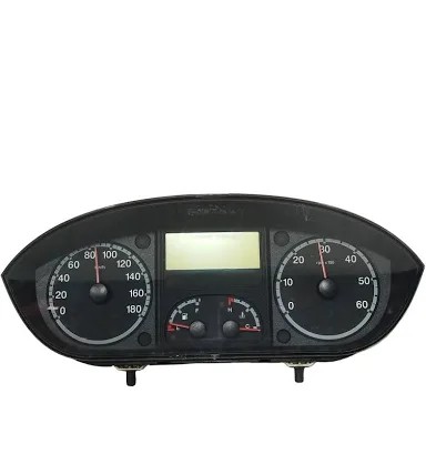

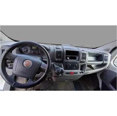

Non per fare il maestrino Ma questo è un cruscotto (o plancia)
17817004539061364037100182470014.jpg e questa una strumentazione (o.quadro strumenti)
