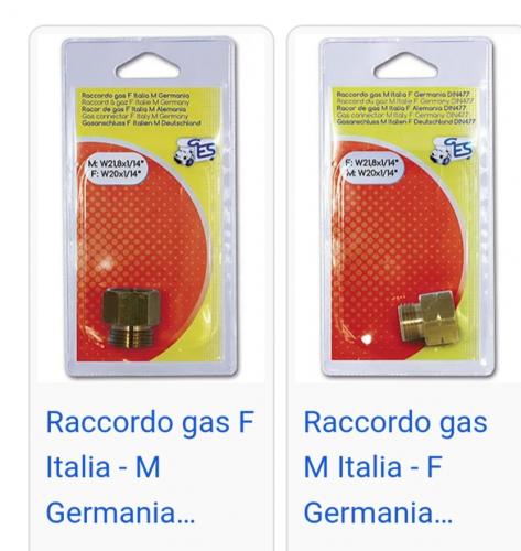

Intanto devi andare in un negozio per camper e acquistare un adattatore da  attacco tedesco gas a italiano. Se hai spazio per una seconda bombola ok, mi pare che anche in Germania lì trattino i distributori di benzina. Se no hai il problema di gestire il vuoto.

Attento a quale adattatore serve ...esiste per loro e per noi.
A te serve M ita - F Ger

Presumo tu abbia una bombola italiana: in tal caso, sarà molto difficile trovare qualcuno che te la ricarica, e ancor più raro che te la sostituisca. Se non disponi di un vuoto tedesco, ti tocca acquistarne uno, a caro prezzo, e non puoi renderlo perché è un acquisto e non una cauzione: 60€ per la 11kg. e 45 per la 5kg.
Mi risulta che i prezzi migliori per bombole da acquistare o scambiare vuoto per pieno, si trovino nei brico come Obi e Bauhaus, dove solitamente anche io vado a rifornirmi personalmente.
Se non trovassi i raccordi di cui sopra, puoi sostituire temporaneamente con pochi euro il regolatore, sia che abbia il portagomma, oppure il filetto per tubo alta pressione.
Li trovi nei brico stessi.
