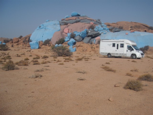

Marocco , rocce dipinte di Tafraoute  pochi km di facile sterrato dal paese

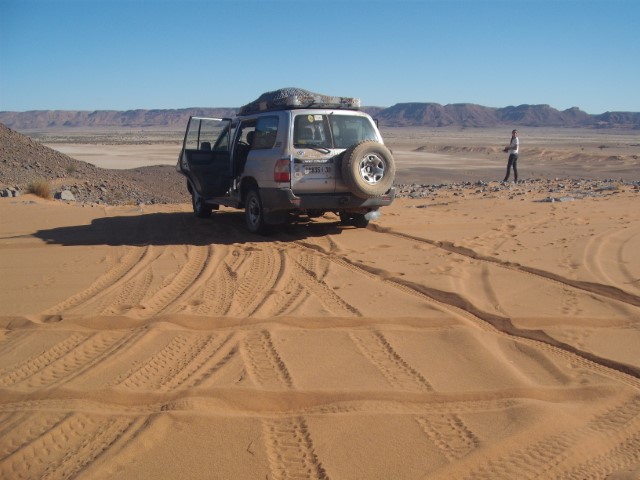

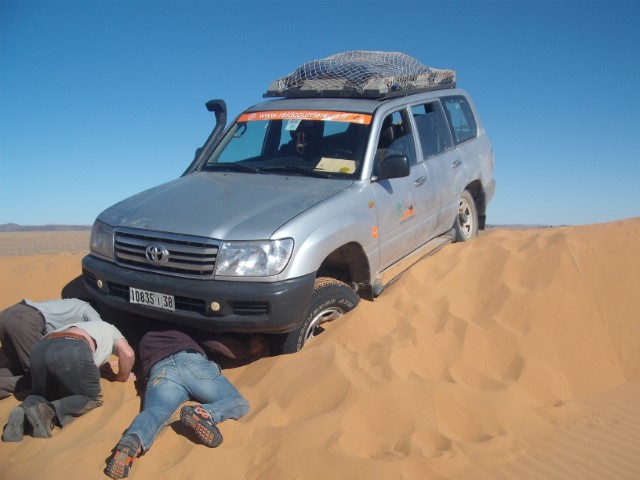

Marocco , pista Zagora-Erfoud in 4x4 con guida locale
se non si e' esperti fuoristradisti da deserto questo e' il risultato smiley
