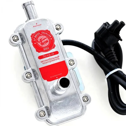

Il riscaldatore del motore non scalda la coppa dell'olio, bensi' solo il liquido di raffreddamento che si trova nel monoblocco e nella testata, nel radiatore e nello scambiatore del riscaldamento di serie. Quindi non aiuta a vincere una eventuale maggiore viscosita' del lubrificante; percio' potrebbe diventare spinoso far girare adeguatamente il motore nei primi secondi o minuti.

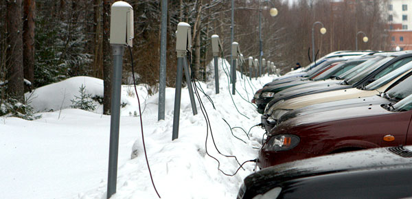

In Finlandia il Webasto non e' molto popolare...invece si usano al 90% due metodi: una speciale "stufetta" ceramica, piazzata fissa nel vano motore, ovviamente collegata ad una immancabile colonnina 230: ce ne sono tantissime, sia nei parcheggi privati che pubblici, di cortesia, e disponibili gratuitamente per un paio d'ore. Spesso se ne monta una seconda, all'interno dell'abitacolo, per evitare che ghiaccino i vetri dentro l'auto. Sono da 600+600W, le colonnine erogano 2 o 3000W, quindi nessun problema.
Il secondo metodo consiste nel montare un riscaldatore elettrico intercettando i tubi del riscaldamento cabina originale del mezzo.
E' una soluzione economica che puo' salvare in molte occasioni: tranne che ci si fermi nel mezzo del nulla, una colonnina la si trova sempre. Personalmente ne ho uno montato sul mio camper, anche se lo uso d'inverno solo come auto: mi fa comodo nei giorni freddi della bassa parmense, tipo stamattina a 0 gradi...20 minuti di preriscaldamento, e parto con il camper gia' caldo e il riscaldamento cabina gia' efficiente. E' da 2000W ed e' collegato ad una presa telecomandata alla 230 del mio box/officina, non devo neppure uscire per attivarlo. L'aggeggio e' provvisto di termostato e girante di circolazione, ma rimane passante, quindi non provoca nessun impedimento quando e' spento.

Il riscaldatore che ho menzionato, come e' facilmente intuibile, non e' adatto ad un viaggiatore saltuario: ribadisco, la maggioranza di chi abita a quelle latitudini risolve come ho detto, le colonnine sono presenti nei park riservati ai condomini, abitazioni private, e di cortesia, limitatamente per due ore, nei parcheggi dei centri commerciali, stores, supermercati, ristoranti, banche e luoghi di temporanea sosta. Ciascuno e' provvisto dello speciale cavo, che consente di collegarsi alla colonnina. Ciò non toglie che sia possibile ad un camperista collegarsi mentre si trova a far spese in un centro commerciale.
Nel mio caso, non frequento quei paesi in inverno, ma avendo una comoda presa in giardino non disdegno preriscaldare il mio camper nelle spesso rigide mattine invernali della bassa parmense, il tutto con una spesa assai modesta e un lavoro di 10 minuti per il montaggio.

Colonnine pubbliche: non so come funziona all'estremo nord, ma limitatamente alla mia zona in Svezia vi consiglio di allacciarvi alle colonnine SOLO se siete stati autorizzati. Quelle comunali o dei supermercati, normalmente gratuite per un tempo limitato, sono riservate ai veicoli elettrici o ibridi plug-in.

Quanto alle colonnine, non intendo quelle relative alla sola ed esclusiva ricarica delle auto elettriche, per le quali tra l'altro bisogna essere abbonati al servizio, bensì quelle semplici con normale presa schuko, la classica scatoletta con sportellino, onnipresente nelle zone più a nord, e che esistono da ancor prima ci fossero le auto elettriche e non sono adatte alla ricarica di veicoli, bensi' ai riscaldatori di cui sopra. Tutte gratuite, limitatamente a due ore, vengono attivate su richiesta dall'interno dei negozi, supermercati, banche, ristoranti ecc.
