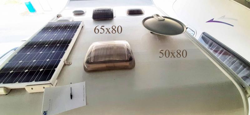

Buongiorno e buona domenica.
Premesso che ho provato con il "cerca" ma non ho trovato nulla in merito al mio quesito.
Avrei necessità di installare un nuovo pannello fotovoltaico, ma non avendo spazio sul tetto, l'installatore mi ha proposto il montaggio a cavallo fra tetto orizzontale e parte inclinata...Ho delle remore sulla effettiva funzionalità della installazione orizzontale/inclinata. Altri dubbi mi nascono, ma potrebbero essere una mia fisima, sulla installazione del pannello, peso 17 kg  da 300 watt, peso per carità distribuito, ma proprio sulla porzione inclinata, ovvero, il tetto curvo ha una sua resistenza pari al resto del tetto? Si tenga presente che la mia copertura non è praticabile.  BURSTNER Ixeo time it 650: una batteria al gel da 100 A, un pannello già esistente da 100 watt, regolatroe Victron.

Buongiorno e buona domenica.  Premesso che ho provato con il cerca ma non ho trovato nulla in merito al mio quesito. Avrei necessità di installare un nuovo pannello fotovoltaico, ma non avendo spazio sul tetto, l'installatore
mi ha proposto il montaggio a cavallo fra tetto orizzontale e parte inclinata...Ho delle remore sulla effettiva funzionalità della installazione orizzontale/inclinata. Altri dubbi mi nascono, ma potrebbero essere una mia fisima, sulla installazione del pannello, peso 17 kg  da 300 watt, peso per carità distribuito, ma proprio sulla porzione inclinata, ovvero, il tetto curvo ha una sua resistenza pari al resto del tetto? Si tenga presente che la mia copertura non è praticabile.  BURSTNER Ixeo time it 650: una batteria al gel da 100 A, un pannello già esistente da 100 watt, regolatroe Victron.  grazie  Kava
Nessun componente deve essere sovraccaricato, è possibile che la corrente massima di ricarica di quella batteria sia 20... 25 Ampere al massimo.
Non ho capito se quei 300 Watt li aggiungi ai 100 Watt esistenti o se fai una sostituzione, in tutti i casi il calcolo della corrente di ricarica deve comprendere il fotovoltaico, il caricabatterie a 230 Volt e la corrente poveniente dall'alternatore, mi auguro attraverso un DC DC Charger.
Ma l'installatore ne capisce di camper o è... tuocuggino?
Le valuazioni deve farle un professionista che vede e... tocca il camper, da qui puoi solo ottenere indicazioni generali.
ciao, se è questo modello  personalmente prenderei in considerazione di montare due pannelli flessibili di fianco allo skyroof; un pannello da 150W misura di larghezza 55cm ed di lunghezza circa 120cm, costano un pò di più ma pesano meno

Buonasera Marco... probabile che non abbia formulato bene il quesito, mi scuso per questo... La mia domanda è prettamente legata ad un aspetto diciamo "strutturale", sulla ipotesi di montare un pannello posto fra il tetto piano e la parte che si alza, inclinando il pannello stesso, Mi sono chiesto si può fare?  Vi è una resa? Strtturalmente, il tetto curvo ha la stessa resistenza del tetto piano?  L'aspetto prettamente elettrico è già stato preso in considerazione dal mio tecnico in termini di sotituzione della batteria con un 150 di litio, dc dc, ecc. Il pannello di cui parlavo da 300 watt andrà ad aggiungersi a quello esistente, totale 400 watt. Questa esigenza nasce dal fatto  che si è guastato il trivalente e quindi sono costretto a fare una scelta importante anche  per il frigo. Il tecnico a cui mi sono rivolto è competente e le considerazioni di cui al Tuo post  mi erano già state sottoposte.
Mi permetto dirispondere a karbon17, il professionista al quale mi sono rivolto non installa i flessibili...

Buonasera Marco... probabile che non abbia formulato bene il quesito, mi scuso per questo... La mia domanda è prettamente legata ad un aspetto diciamo strutturale, sulla ipotesi di montare un pannello posto fra il tetto
piano e la parte che si alza, inclinando il pannello stesso, Mi sono chiesto si può fare?  Vi è una resa? Strtturalmente, il tetto curvo ha la stessa resistenza del tetto piano?  L'aspetto prettamente elettrico è già stato preso in considerazione dal mio tecnico in termini di sotituzione della batteria con un 150 di litio, dc dc, ecc. Il pannello di cui parlavo da 300 watt andrà ad aggiungersi a quello esistente, totale 400 watt. Questa esigenza nasce dal fatto  che si è guastato il trivalente e quindi sono costretto a fare una scelta importante anche  per il frigo. Il tecnico a cui mi sono rivolto è competente e le considerazioni di cui al Tuo post  mi erano già state sottoposte. Mi permetto dirispondere a karbon17, il professionista al quale mi sono rivolto non installa i flessibili... Ringrazio entrambi per l'intervento Kava
Condivido la scelta di non installare i flessibili, ora il tuo quadro esergetico mi è chiaro.
Frigo a compressore scelta ottima, ma ricorda che una litio andrebbe dimensionata da 280 Ah o più, una WattCycle mini da 315 Ah ingombra solo 38x19x25h.
Un pannello messo in quel modo è un'ala di un aereo che deve essere considerata, 300 Watt è una superficie grande e si deve evitare che il vento crei portanza aereodinamica che, da come ci racconti, tenderebbe a... decollare.
L'inclinazione renderà il risultato energetico migliore o peggiore in base a come parcheggi, col muso a Nord sarà meglio, ma non sempre si può scegliere.
Non piace neanche a me quella soluzione, prova a valutare tutto lo spazio in piano che hai, quello più robusto, cercando di capire se ci stanno più pannelli piccoli negli spazzi vuoti.
Poi ci sarà il collegamento a uno o più regolatori solari per pannelli singoli, in serie, in parallelo, a ponte ecc, in totale puoi mettere quanti regolatori vuoi.
Capisco che il pannellone singolo conviene, ma prova a fotografare/disegnare il tetto del camper e vedere quanti pannelli piccoli ci stanno.

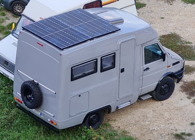

Questo per esempio è il mio camper lungo 5 metri con 760 Watt di pannelli solari.
Metti una foto del tuo e vediamo se a qualcuno viene una buona idea.

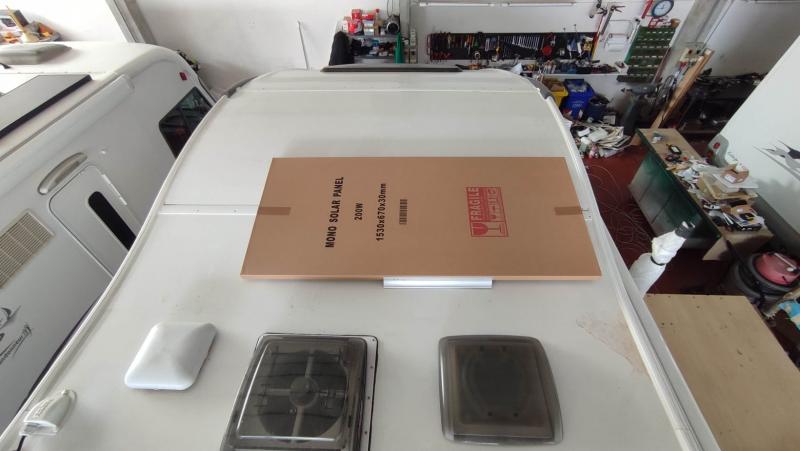

Buongiorno, ecco come verrebbe il pannello da 200 watt, piu centrato ovviamente;  da 300 misurerebbe 1655x880, 20 cm piu largo. L'ipotesi è quello di portare il 200 watt, per non invadere i nmaniera pesante la parte curva per  i problemi già accennati, quanto più vicino agli oblò in modo da permettere la eventuale manutenzione, ma ho timore che possa cadere giusto sul giunto e non va bene...
Nel pomeriggio farò foto panoramica in modo da rispondere anche a  Ciro, e ricevere qualche ipotesi in più...grazuepannello(5).jpg
per  i problemi già accennati, quanto più vicino agli oblò in modo da permettere la eventuale manutenzione, ma ho timore che possa cadere giusto sul giunto e non va bene... Nel pomeriggio farò foto panoramica in modo da rispondere anche a  Ciro, e ricevere qualche ipotesi in più...grazue Buona giornata
e metterli in questa posizione?
Comunque su questo mezzo i flessibili sarebbero perfetti...

e metterli in questa posizione? Comunque su questo mezzo i flessibili sarebbero perfetti... oppure così
sono anche io dell'opinione che se fosse mio installerei 3 pannelli semi flessibili e ci sarebbe ulteriore spazio per almeno un'altro, poco peso e tanta spesa laugh

...purtroppo i flessibili il mio tecnico non li installa...non li vede proprio...Il problema che devo cercare di non appesantire troppo; il peso ripartito  deve gravitare poco  sulla zona curva, dove al  tatto mi sono
reso conto della poca consistenza...a più tradi con la panoramica del tetto. Per Laikone, il 400 watt che occuperebbe l'area da Te contrassegnata pesa piu di 30 kg... Kava
La proposta migliore è quella del secondo disegno di Laikone col pannello singolo trasversale che parte dagli oblò, da Leroy vendono un pannello di 113x172 a 59,99€ e pesa solo 21 Kg, è marchiato CE, significa che se il tuo tecnio non te lo installa vai altrove.
È da 430 Watt e andrebbe installato con due profilati a squadra di alluminio 50x50mm rivettandoli sul pannello solo sui due lati lunghi e poi incollati con Sikaflex 252.
In questo modo il frontemarcia è tappato e non fa portanza, quel Siaflex è stutturale e regge 30 Kg/cmq... moltiplica 30x172x5x2 e ti viene una robustezza enorme.
