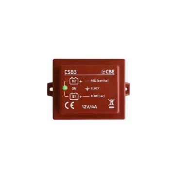

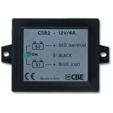

Buongiorno, gusto per fare un po' di chiarezza, soprattutto nei camper più datato potrebbero esserci stati installati sia un parallelatore che un mantenitore CSB.
I modelli CSB40/60/96 sono a tutti gli effetti dei parallelatori montati generalmente nel cofano vicino alla batteria motore, una sorta di mini centralina cui poter collegare si la batteria servizi per la ricarica in viaggio sia l'alimentazione del frigo trivalente per,il funzionamento a 12V, quello delle luci in cellula ed un'uscita AUX da utilizzarsi al bisogno, un'igresso per il E+ o 12V sottochiave a seconda del modello.
I suoi contatti faston erano/sono però stati una scelta molto discutibile ed hanno causato non pochi danni su numerosi mezzi, grazie agli allestimenti fatti con chilometrici e "sottili" cavi, e' stato in qualche modo ridotto anche il pericolo che andassero a fuoco, cosa però avvenuta in diversi casi mentre in altri si generavano solo brutte bruciature delle piste o dei contatti.
mentre i modelli CSB2/3 sono dei mantenitori e vengono installati un po' ovunque e non sempre mantengono ciò che promettono, per chi non lo sapesse,  sono stati nel tempo da qualcuno battezzati col nome di "Coso" e vengono spesso menzionati con questo nome in tanti post qui su CoL.
17730420431735333759712255816914.jpg.17730421715078566833962965137048.jpg  17730422042738561858613713756908.jpg
Ciro.
