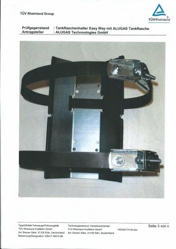

alugas%20conformit%C3%A0601.jpgalugas.jpgalugas2.jpgalugas5%20-%20Copia(1).jpgalugas1(1).jpg
Questi sono i certificati che mi hanno rilasciato l'anno scorso all'atto dell'acquisto delle bombole Alugas.
Spero siano utili.

Questi sono i certificati che mi hanno rilasciato l'anno scorso all'atto dell'acquisto delle bombole Alugas. Spero siano utili. Mandi Paolo
Ti ringrazio anche per l'impegno a copiare 5 pagine e caricarle nel forum.
Ma, purtroppo, l'informazione piu' significativa non risulta leggibile.
Mi permetto quindi chiederti di voler fare sèguito con la trascrizione del numero di Direttiva riportato nella parte alta della Dichiarazione di Conformita'.
Ancora grazie.

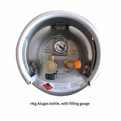

In risposta al messaggio di orlegno del 21/02/2019 alle 13:12:11
ciao , mi sai dire quale delle due valvole ha la tua ricaricabile in testa  ,la 1 o la 2?
1alugas_11kg_01.jpg1%20(2)(1).jpg2

In risposta al messaggio di himmer80 del 21/02/2019 alle 17:19:47
ciao , mi sai dire quale delle due valvole ha la tua ricaricabile in testa  ,la 1 o la 2? 12
Numero 2 quella sotto
