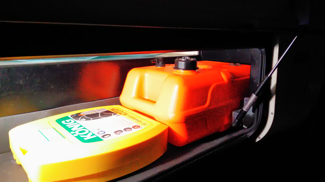

Per evitare queste problematiche
il mio serbatoio ausiliario per il riscaldatore
è nel gavoncino sotto il pavimento
ha galleggiante/indicatore
valvola di sfiato e chiusura
bocchettone di carico comodo
e vicino a quello del mezzo
è da 25 lt.
E in estate lo levo per utilizzarne il posto.
Modificato da franco49tn il 19/12/2024 alle 10:47:01

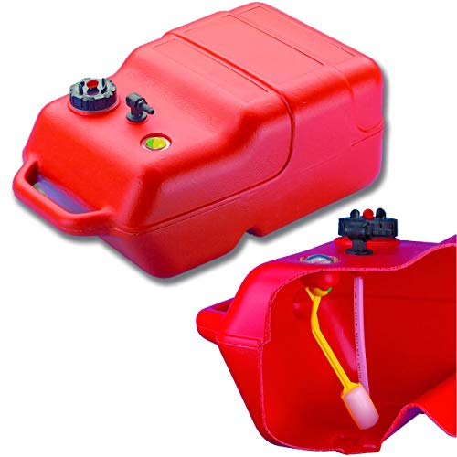

Per evitare queste problematiche il mio serbatoio ausiliario per il riscaldatore è nel gavoncino sotto il pavimento ha galleggiante/indicatore valvola di sfiato e chiusura bocchettone di carico comodo e vicino a quello del mezzo è da 25 lt. E in estate lo levo per utilizzarne il posto.
Probabilmente se è marcato con la omologazione per trasporto carburante, come ho sulle taniche che uso per le motoseghe e simili,  dovrebbe essere regolare, ma come trasporto di carburante sul veicolo.  Il fatto che sia collegato a una utenza con un tubo di uscita, non lo so, ma potrebbe dare qualche dubbio, solo un sospetto.  So che tu sei estremamnete scrupoloso e attento, e sicuramente la tua installazione nel 99% dei casi è piu che sicura, ma Se qualcuno ti centra li al lato, e sappiamo che il gavoncino non oppone resistenza,  il serbatoio potrebbe perdere benzina e essere un problema.  Ma se si pensa al peggio c'è sempre qualcosa che puo andare storto, anche un meteorite che incenerisce il camper wink, meglio un po di speranza dopo che si è fatto le cose al meglio.
collegato a una utenza con un tubo di uscita, non lo so, ma potrebbe dare qualche dubbio, solo un sospetto.  So che tu sei estremamnete scrupoloso e attento, e sicuramente la tua installazione nel 99% dei casi è piu che sicura, ma Se qualcuno ti centra li al lato, e sappiamo che il gavoncino non oppone resistenza,  il serbatoio potrebbe perdere benzina e essere un problema.  Ma se si pensa al peggio c'è sempre qualcosa che puo andare storto, anche un meteorite che incenerisce il camper , meglio un po di speranza dopo che si è fatto le cose al meglio. Ma a quanto sembra qualche funzionario sta a fare il pelo e contropelo a suo insindacabile piacimento.
Tanica e serbatoio sono due cose diverse.
La tanica è omologata per trasporto e basta.
Il serbatoio prevede la possibilità di avere un rubinetto o qualcosa per il prelievo.

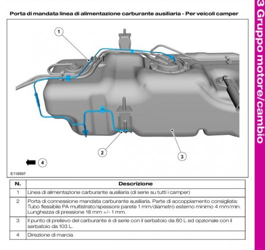

Che poi, come fa a sapere il funzionario che il pescante non è di serie? Mica c'è scritto da nessuna parte.  Ora che la maggioranza dei camper nascono con la Combi Diesel, il pescante, se non c'è, lo installa l allestitore
del camper, ma mica è scritto da qualche parte. Ovvio che se vedono un lavoraccio mal fatto e raffazzonato, non puo passare, ma un lavoro fatto professionalmente e a regola d'arte, potrebbe benissimo essere che il camper è nato così di fabbrica, nessuno puo dire il contrario. Basta avere la faccia di bronzo e essere sicuri quando si parla ....spesso va fatta bene
Le case costruttrici devono riportare l'eventuale pescante ausiliario.
Ford ha questo:
Se ad esempio Fiat non prevede nulla il funzionario va a botta sicura, basta che vede il tubo di scarico del riscaldatore e va a controllare.
Non credo che quella persona si sia inventato tutto...era li per cercare un serbatoio omologato, da montare al più presto perchè aveva il mezzo inutilizzabile....senza revisione non può muoverlo.

Le case costruttrici devono riportare l'eventuale pescante ausiliario. Ford ha questo: Se ad esempio Fiat non prevede nulla il funzionario va a botta sicura, basta che vede il tubo di scarico del riscaldatore e va a controllare.
