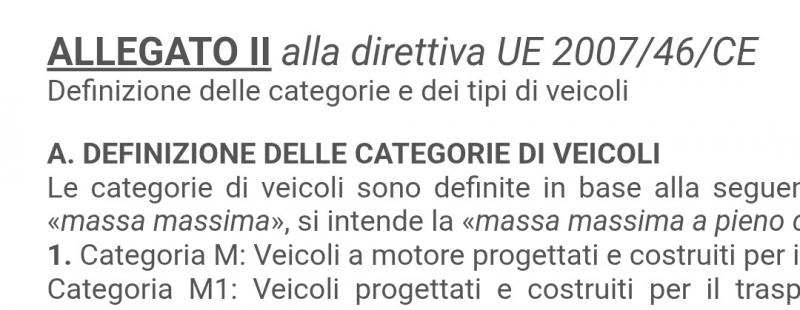

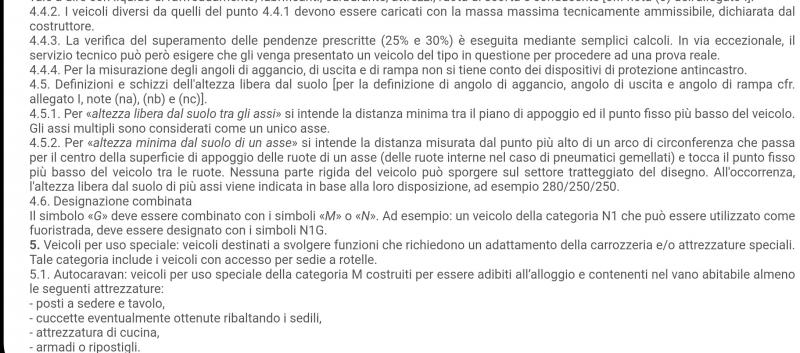

Sono riuscito a ritrovare, perché anni fa lo salvai questo documento,
Direttiva UE - 2007/ 46/ CE - Omologazione veicoli a motore e rimorchi
che specifica la categoria dei camper...
Al punto 5.1 c'è proprio scritto che il camper è un veicolo uso speciale
