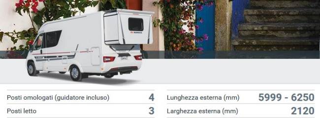

Inserito il 19/01/2017 alle: 16:29:32
L'adriatik ha fatto un modello con lo slide out posteriore, occorrerebbe chiedere a loro cosa hanno pensato per quanto concerne il codice della strada.

non ho mai avuto il tempo per realizzare quello posteriore .
comunque qui su si vedono molti pullman turistici con un "armadio contenitore " applicato sul posteriore a tutta altezza e larghezza con paraurti e fanaleria del bus originale fatti molto bene da lontano sembra proprio il cvlo del bus poi vedi che è una applicazione una foto su un pulminogli italiani ci applicano la targa R ripetitrice i germanici hanno porta targa a sgancio rapido

 Grazie a tutti per i vostri contributi. Impiegato del volante, a me sembrava di aver letto che lateralmente si potesse scorgere di 30 cm ma forse mi confondo
Salito, i mezzi delle fotografie  hanno un'estensione che credo richieda una qualche indicazione sul libretto, non si configurano come carico sporgente che si trova in parte nel veicolo in parte fuori dal veicolo
51 mi viene da pensare che su quel mezzo le due lunghezze siano riportati al libretto

Inserito il 19/01/2017 alle: 17:41:25
In risposta al messaggio di gianninotopo del 19/01/2017 alle 17:28:35
 Grazie a tutti per i vostri contributi. Impiegato del volante, a me sembrava di aver letto che lateralmente si potesse scorgere di 30 cm ma forse mi confondoSalito, i mezzi delle fotografie  hanno un'estensione che credo
richieda una qualche indicazione sul libretto, non si configurano come carico sporgente che si trova in parte nel veicolo in parte fuori dal veicolo  51 mi viene da pensare che su quel mezzo le due lunghezze siano riportati al libretto Devil, in sede di allestimento penso che potrei chiedere all'allestitore di spostare la targa e di procedere all'omologazione con la targa nella nuova posizione. Che ne  pensi? Inoltre non capisco perché parli di violazione al codice della strada laddove questo permette di circolare con carichi sporgenti che sarebbe in certa misura la mia fattispecie, non vedo poi perché non considerare il mio carico come indivisibile , In fondo si tratta di un armadio trasportato in modo che parte di esso sia all'interno del veicolo è  parte all'esterno. In sintesi volevo capire se è possibile giocare su questi elementi per evitare di trascrivere al libretto la lunghezza superiore determinata Dalle estensioni
Chiaramente il problema si pone solo quando sei fermo, e penso che lo slide out sia paragonabile all'apertura di un tendalino. lo puoi fare solo in campeggio o in area di sosta ma non su suolo pubblico.

.​.per me non sono scritte sul libretto altrimenti avvrebbero la targa originale dpostata su di loro come solo alcuni mezzi hanno
​trova chi li produce e loro ti chiariranno magari sono simili agli attuali porta tutto
