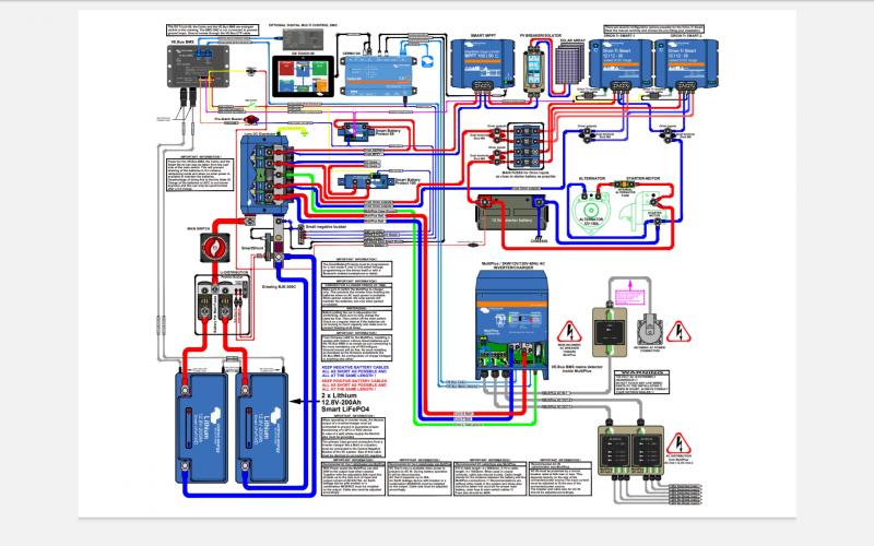

Buongiorno a tutti,
quest´anno, per la seconda volta, abbiamo affittato un camper 7m, che utilizzeremo per due settimane in agosto.
Tale camper ha un Viesa e devo dire, che lo scorso anno, in ottobre, non si e´comportato male.
Ordunque, in un´ottica di acquisto futuro (spero non lontano), vorrei capire quale configurazione energetica garantisce una buona autonomia in libera.
Il mio progetto sarebbe:
- 4 x 100 Ah AGM Varta;
- 1 x inverter Victron Energy 12/3000/120
- 600-800 W solari;
- Condizionatore 240V
Il tutto opportunamente dimensionato, con cavi di diametro corretto e protezioni adeguate.
Accetto consigli, critiche, insulti :)

Ciao, il tuo progetto potrebbe essere molto interessante a patto pero` di non caricare acqua, viveri, massimo 10 litri di gasolio e moglie a casa perche` gia` molto fuori peso.
Ciro.

alcuni dettagli...
6/800W di pannelli possono fare la differenza se sono illuminati dal sole, aspetto che non puoi certo far passare i secondo piano se pensi di mantenere acceso il clima per parecchio tempo.
Non hai bisogno di un 3000W di inverter ma sono abbastanza anche 1200/1500W pensa che io il clima lo faccio funzionare con un Waeco da 1000W...
In merito alle batterie, e siccome ogni batteria costa circa 200€, con un peso per i 400Ah da te ipotizzati di circa 112kg, a fronte di una spesa di circa 800€, punterei con questi soldi a un impianto fatto con le litio, certamente più leggero e performante delle AGM.
L'unico inconveniente che vedo è che 200Ah litio con prodotti di qualità costano ben di più di 800€ e pensare di utilizzare le AGM per far funzionare un clima, significa portarle presto alla morte.
PS: considera che io sono uno di quelli che non dice no a prescindere, ma sulla bilancia vanno messi, di norma anche i costi che la nostra fantasia ci porta a pensare.

L´inverter va sovradimensionato, e´ una questione tecnica (se volete ne parliamo in tecnichese....);
Tutto quello che puo´essere alimentato in AC dovrebbe essere preferito, non fosse altro per una questione di vita e sezione dei cavi;
Le litio mi fanno molta paura, anche se so che sarebbero meglio. Un parallelo di batterie AGM di buona qualita´ se gestite elettronicamente, direi che campano un bel po´...
Sto considerando la patente C ed il maxitelaio da 44q.

(ho letto che mediamente un 7m pesa, in ordine di marcia con 3 persone, non meno di 3500), potrei avere un 900 kg di potenziale installazione di accessori.  @ Laikone: certezze no, magari non vanno bene i prodotti che ho citato ....
Benissimo, se l'idea è quella di immatricolare il camper per tutta la sua portata disponibile, ovviamente con patente C, ben vengano gli accessori da te desiderati, a tal proposito visto che "economico" è un aggettivo che poco ti si addice, ecco uno schemino cui trarre spunto:
Non so se riesci ad ingrandirla per vederlo meglio ad ogni modo puoi vederlo a questo
LINK

Benissimo, se l'idea è quella di immatricolare il camper per tutta la sua portata disponibile, ovviamente con patente C, ben vengano gli accessori da te desiderati, a tal proposito visto che economico è un aggettivo che
poco ti si addice, ecco uno schemino cui trarre spunto: Non so se riesci ad ingrandirla per vederlo meglio ad ogni modo puoi vederlo a questo LINK Ciro.
Carissimo,
ottimo schema, grazie. Va un po' perfezionato ma in linea di principio è ben fatto.
Come dicevo, le LiFePo4 mi spaventano un po'...
