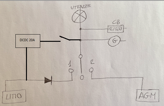

Anche l'idea del DC-DC e' ottima, in questo caso metterei comunque anche un relė NO- NC con attivazione contemporanea al DC-DC, posizionato a monte del diodo presente nello schema di banoyo.lasciando cosi il dc-dc solo a
disposizione della litio. Mettere la nuova batteria come principale andrebbe benissimo se fosse un po' più sostanziosa, con una da 50Ah non mi sentirei tranquillo,. Però, siamo passati da un semplice diodo da pochi euro a diverse modifiche che portano ad altri costi, io quasi mi fermo qui, non mi piace affatto l'idea di essere mandato a kakare prima di Natale. Auguroni a tutti. Ciro.
"Però, siamo passati da un semplice diodo da pochi euro a diverse modifiche che portano ad altri costi, io quasi mi fermo qui, non mi piace affatto l'idea di essere mandato a kakare prima di Natale."

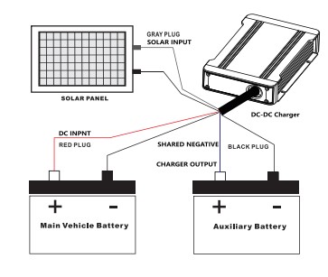

Giusto per chiarire, il DC-DC EcoWorthy montato da Tiziano, integra anche un regolatore di carica solare MPPT, i  cavi che dai pannelli arrivavano al vecchio regolatore sono stati prolungati/collegati agli appositi morsetti presenti.
Non vorrei qualcuno leggesse male e colleghi i cavi dei pannelli direttamente ai morsetti in ingresso del DC-DC.
presenti. Non vorrei qualcuno leggesse male e colleghi i cavi dei pannelli direttamente ai morsetti in ingresso del DC-DC. Ciro. PS. Scusa tiziano, ho tardato un po' nello scrivere.
Metto uno schema preso dal manuale:

Buona sera a tutti, vorrei affiancare una batteria al litio di scorta all'impianto originale del camper ma senza stravolgere la componentistica. L'idea era quella, in caso di necessità, alimentare le utenze con una Litio
attraverso un selettore di quelli a 3 posizioni, 0 batterie scollegate, 1 batteria originale e 2 batteria di scorta al Litio (questa la caricherei solo con un caricabatterie esterno a 220v). Il mio quesito è questo, se accendo il motore o collego la 220 alla cellula, dimenticando il selettore sulla litio farei dei danni, per ovviare a questa situazione avrei pensato all'utilizzo di un diodo che la isolerebbe (dovrebbe) dall'immissione di voltaggio e corrente non idonei provenienti dai sistemi di carica del camper, secondo voi, questa sicurezza, potrebbe funzionare o ho tralasciato qualcosa, sperando di essere riuscito a spiegarmi, grazie. Giacomo
Se la batteria serve solo di scorta e principalmente non vuoi intervenire sull' impianto elettrico del camper, mi pare che la soluzione piu' semplice e piu' logica sia una power station.

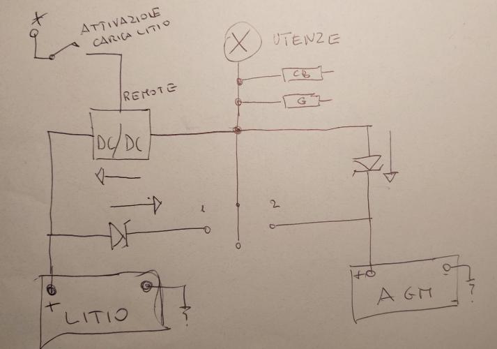

Se fai una cosa come nel disegno, non serve modificare l'impianto del camper, spendi sicuramente meno di una power station, è più semplice, funziona con tutte le utenze e ricarichi anche da alternatore.

Trovo esagerato inventarsele tutte per non toccare l'originalità del camper, questo mi viene in mente quando vedo che si vuole la botte piena e la moglie ubriaca, lo schema con i due diodi è quello più efficace per collegare due batterie in modo che lavorino in merge (somma delle correnti in uscita, come fosse una sola batteria) ma rimangano separate elettricamente, quindi ognuna con la sua ricarica
Questo però prevede una modifica, il distacco delle utenze e l'inserimento dei diodi, quindi un lavoro per il quale molti inorridiscono (quasi tutti i camperisti) magari ci sono di mezzo delle garanzie sui mezzi nuovi ma a volte si esagera
In questo caso, se il problema è, non toccare il camper perché si ha paura di fare danni, che almeno si abbia la possibilità di ricaricare la batteria AGM mentre l'altra è in uso, se si attiva la posizione 1 è perché si desidera usare la batteria al litio e se si vuole usare la batteria al litio, suppongo che dipenda dal fatto che la AGM sia scarica o non sia al top
Nella posizione 1 del deviatore, la batteria AGM non si carica e invece sarebbe utile che mentre è in uso quella al Litio, la AGM si ricarichi, se c'è la possibilità, cioè se il motore è in moto o il camper è connesso ad una colonnina (o eventuale regolatore solare)
Molti DC/DC si attivano in automatico se è presente una tensione di ricarica, in questo caso non serve neanche l'interruttore sul remote (dipende dalla marca e tipo) ma dato che le batterie potrebbero essere in carica entrambe, sarebbe meglio verificare la parte originale della ricarica.
Il diodo in aggiunta consente alla batteria AGM di essere sempre collegata come ricarica ma di attivarsi come scarica solo se il deviatore è in posizione 2, è sufficiente un diodo Schottky da 50V con una corrente del 50% superiore alla corrente massima erogata in fase di ricarica, suppongo che 30/40A siano più che sufficienti, su questo diodo può essere inserito un interruttore in serie per abilitare/disabilitare la carica della batteria AGM questo può essere utile nel caso si abbiano dei dubbi sulla portata del vecchio impianto perché consente la ricarica anche alternata (ma con possibilità di scelta)
Va ricordato che con questa circuitazione nel momento di commutazione tra le due batterie ci sarà un blackout totale con disalimentazione temporanea di tutto, se ci sono dispositivi che possono soffrire una temporanea interruzione di alimentazione potrebbe esser un problema (vedi certi regolatori)
A me non piace perché un conto è staccare la/le batteria/e per manutenzione, un conto farlo per commutare due batterie, quindi con possibilità che avvenga spesso, inoltre se si lascia tutto manuale ci si deve ricordare di troppe cose e alla fine una dimenticanza può scaricare la AGM
A mio parere una batteria aggiuntiva fissa o mobile che sia, deve aumentare la potenza totale sempre, non a richiesta, i consumi complessivi sono identici, sia che si usi una batteria alla volta o due insieme non cambia nulla al fine dell'energia consumata,  due batterie insieme dispongono di una maggiore energia totale e se si usano componenti che ne richiedono si otterranno prestazioni migliori e dureranno di più perché si scaricheranno meno (soprattutto la AGM) questo prevede però una modifica nell'impianto, modifica che potrebbe essere molto più semplice di quanto appare ma se uno non lo vuole fare..
l'idea di una seconda batteria di scorta da usare in emergenza è una leggenda dalla quale molti utenti di camper non sanno ancora staccarsi, a loro sembra come avere una tanica di benzina di scorta..
due batterie in modo che lavorino in merge (somma delle correnti in uscita, come fosse una sola batteria) ma rimangano separate elettricamente, quindi ognuna con la sua ricarica  Questo però prevede una modifica, il distacco delle utenze e l'inserimento dei diodi, quindi un lavoro per il quale molti inorridiscono (quasi tutti i camperisti) magari ci sono di mezzo delle garanzie sui mezzi nuovi ma a volte si esagera In questo caso, se il problema è, non toccare il camper perché si ha paura di fare danni, che almeno si abbia la possibilità di ricaricare la batteria AGM mentre l'altra è in uso, se si attiva la posizione 1 è perché si desidera usare la batteria al litio e se si vuole usare la batteria al litio, suppongo che dipenda dal fatto che la AGM sia scarica o non sia al top Nella posizione 1 del deviatore, la batteria AGM non si carica e invece sarebbe utile che mentre è in uso quella al Litio, la AGM si ricarichi, se c'è la possibilità, cioè se il motore è in moto o il camper è connesso ad una colonnina (o eventuale regolatore solare) Molti DC/DC si attivano in automatico se è presente una tensione di ricarica, in questo caso non serve neanche l'interruttore sul remote (dipende dalla marca e tipo) ma dato che le batterie potrebbero essere in carica entrambe, sarebbe meglio verificare la parte originale della ricarica. Il diodo in aggiunta consente alla batteria AGM di essere sempre collegata come ricarica ma di attivarsi come scarica solo se il deviatore è in posizione 2, è sufficiente un diodo Schottky da 50V con una corrente del 50% superiore alla corrente massima erogata in fase di ricarica, suppongo che 30/40A siano più che sufficienti, su questo diodo può essere inserito un interruttore in serie per abilitare/disabilitare la carica della batteria AGM questo può essere utile nel caso si abbiano dei dubbi sulla portata del vecchio impianto perché consente la ricarica anche alternata (ma con possibilità di scelta) Va ricordato che con questa circuitazione nel momento di commutazione tra le due batterie ci sarà un blackout totale con disalimentazione temporanea di tutto, se ci sono dispositivi che possono soffrire una temporanea interruzione di alimentazione potrebbe esser un problema (vedi certi regolatori) A me non piace perché un conto è staccare la/le batteria/e per manutenzione, un conto farlo per commutare due batterie, quindi con possibilità che avvenga spesso, inoltre se si lascia tutto manuale ci si deve ricordare di troppe cose e alla fine una dimenticanza può scaricare la AGM  A mio parere una batteria aggiuntiva fissa o mobile che sia, deve aumentare la potenza totale sempre, non a richiesta, i consumi complessivi sono identici, sia che si usi una batteria alla volta o due insieme non cambia nulla al fine dell'energia consumata,  due batterie insieme dispongono di una maggiore energia totale e se si usano componenti che ne richiedono si otterranno prestazioni migliori e dureranno di più perché si scaricheranno meno (soprattutto la AGM) questo prevede però una modifica nell'impianto, modifica che potrebbe essere molto più semplice di quanto appare ma se uno non lo vuole fare.. l'idea di una seconda batteria di scorta da usare in emergenza è una leggenda dalla quale molti utenti di camper non sanno ancora staccarsi, a loro sembra come avere una tanica di benzina di scorta..
Si,  il tuo discorso è corretto e lo condivido.
Nello schema hai messo dei diodi zener, è voluto o è solo una svista?
Se voluto, perchè?

Si,  il tuo discorso è corretto e lo condivido. Nello schema hai messo dei diodi zener, è voluto o è solo una svista? Se voluto, perchè?
È una svista,  i diodi sono schotky per minimizzare la caduta di tensione, come disegno dovrebbero avere le ali ripiegate rettangolari ma ho fatto lo schizzo dei diodi zener senza pensarci.
con il diodo che carica la AGM bisognerebbe verificare i cablaggi originali perchè non è detto che le correnti non siano eccessive, la litio da 50A si può caricare anche con 10A ma bisognerebbe controllare cosa c'e prima della AGM

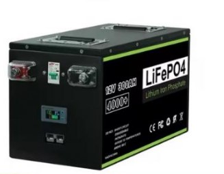

mi sembra sottoutilizzata Se ci pensi, le utenze che ho elencato (televisore, luci, ricarica dispositivi mobili) sono quelle che prelevano maggiore energia dalla batteria di servizio, in quanto normalmente restano in funzione
per un certo numero di ore. Come ho scritto, con la precedente Combi Diesel avevo solo 24 ore di autonomia. Ho speranza che la nuova consumi meno e cosi' pare, almeno dalle prime prove. Non mi dispiace comunque avere una scorta di energia, visto oltretutto che l' investimento e' stato relativamente contenuto. Incidentalmente. La mia batteria di scorta ha a bordo una presa usb ed e' dotata di maniglie, per cui e' facilmente trasportabile e usabile altrove.
Anche io ho montato da poco una batteria con involucro di metallo e maniglie, in meno di un minuto la posso staccare dall'impianto e portare via.
Essendo apribile mi ha consentito di fare alcune modifiche interne per migliorarla, mi piacerebbe mettergli un nuovo BMS con Bluetooth...ma per ora la tengo con quello che monta, il suo lavoro lo fa egregiamente.
300Ah, pagata 375 euro, questa:
Prima di questa avevo una 150Ah lifepo4 auto costruita che mi era costata più o meno come questa, ora l'ho venduto ad un amico.

Anche io ho montato da poco una batteria con involucro di metallo e maniglie, in meno di un minuto la posso staccare dall'impianto e portare via. Essendo apribile mi ha consentito di fare alcune modifiche interne per migliorarla,
mi piacerebbe mettergli un nuovo BMS con Bluetooth...ma per ora la tengo con quello che monta, il suo lavoro lo fa egregiamente. 300Ah, pagata 375 euro, questa: Prima di questa avevo una 150Ah lifepo4 auto costruita che mi era costata più o meno come questa, ora l'ho venduto ad un amico.
Per curiosita', come la usi?
Una trentina di chili di peso?

Per curiosita', come la usi? Una trentina di chili di peso?

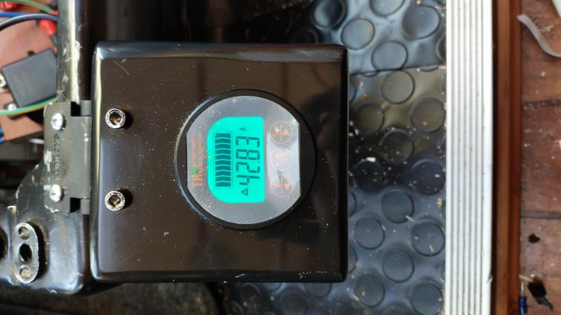

La uso come una normale BS, ho un DC-DC MPPT da 40A della Ecoworthy che fa anche da regolatore per il fotovoltaico sempre da 40A.
Il connettore Anderson lo utilizzo per l'inverter, dato che lo utilizzo pochissimo lo collego solo all'occorrenza.
Se prevedo di non usare il camper per qualche settimana la smonto in un attimo e la porto a casa, soprattutto adesso in inverno.
Pesa circa 27Kg.
Prima di montarla l'ho testata per bene al banco, è composta da 8 celle da 150Ah.
Dopo i test ho visto che aveva bisogno di alcune migliorie ed ho aggiunto un equilibratore da 5A, migliorato le barre di connessione tra celle aggiungendo delle lamelle ritagliate a mano da foglio di rame, migliorata la compressione delle celle e posizionato meglio il sensore di temperatura del BMS. Tutte modifiche a basso costo in totale circa 15 euro di materiale.
