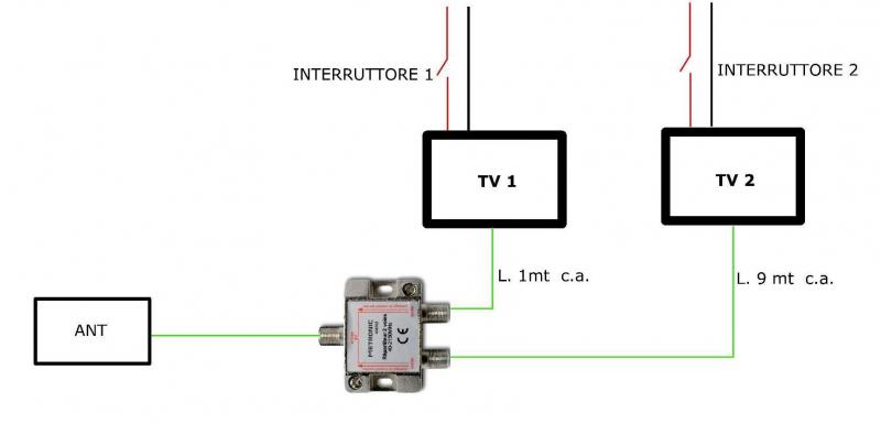

Buonasera
Non riuscendo a venirne a capo su questo mio problema vorrei gentilmente chiedere aiuto a chi mi potrebbe aiutare nel capire questo dilemma al quale non trovo soluzione con la mia limitata capacità e conoscenza in questa materia.
Praticamente il mio problema è a mio avviso alquanto strano
in quanto, dopo aver modificato il cavo dell’antenna terrestre
interponendo  un ripartitore 2 vie a valle dell’antenna digitale terrestre e prima dei televisori
per la necessità di sdoppiare il segnale portandolo anche al secondo tvc che ho appena installato nella camera posteriore ,si verifica una incapacità nel secondo tvc di visualizzare i canali se il primo tvc non è almeno in standby.
Mi spiego meglio fornendo alcune informazioni:
_entrambe le tv (la vecchia e la nuova) dal loro ingresso coassiale per collegarci lo spinotto dell’antenna inviano in uscita +5V misurati con il tester (credo per alimentare un’antenna o un amplificatore)
_entrambe le tv,le ho collegate alla 12v per l’alimentazione, precedute da interruttori manuali indipendenti (che comandano ognuno solamente la propria tv e niente altro)in modo da staccarle per evitare che in standy consumino quel anche minimo di corrente.
_l’antenna credo sia una piccola antenna di quelle “economiche” (non è da tetto ne visibile dall’esterno), ma dato che è stata installata dall’allestitore e non avendo informazioni ne schemi,sono solo riuscito a seguire il cavo fin dove visibile e mi è stato possibile solo a tracciarla in parte ma sufficiente a capire che si perde davanti dentro al cruscotto in quanto temo sia condivisa anche per l’autoradio senza risalire dentro  nessun montante o attaccata al parabrezza.
_Idem per alimentatore o amplificatore antenna non sono riuscito a trovarli tantomeno vederli perché dovrei smontare tutto il cruscotto dalla parte del passeggero frontale.
_il mio lavoro di modifica è stato solo quello di inserire il ripartitore a due vie ed il cavo antenna non era affiancato da nessun cavo elettrico che potesse far supporre necessario ad alimentare un possibile ampli o alimentatore.
Ritornando al problema , la mancanza di ricezione o di sintonizzazione canali
si verifica solamente nella seconda tv
solo se l’interruttore della prima è in off (che toglie la corrente alla prima).
Basta solamente accendere l’interruttore della prima, che è sufficente per mandarla in standby e sufficente a farle uscire i 5v verso l’antenna che in questa condizione la seconda tv prende tutti i canali. In questa situazione di funzionamento ideale , se spegno il primo interruttore della prima tv togliendole l’alimentazione ecco perdere nuovamente il segnale la seconda e nessun canale è più visibile.
Praticamente devo lasciare anche solo in standby la prima (che fa in modo di avere alla sua uscita antenna i 5 volt )per vedere i canali nella seconda .Questo è il problema che vorrei risolvere ma che non comprendo il motivo.
La cosa strana è che se la seconda tv comunque manda i suoi 5 volt in uscita dal cavo dell’antenna ,perchè non si vede nessun canale,e appena la prima è alimentata tutto funziona bene?
Perchè poi se la seconda è completamente scolleagata dalla corrente , la prima invece prende comunque tutti i canali?
Il partitore utilizzato permette su entrambe le due uscite il passaggio di corrente.
Allego un disegno riassuntivo che potrà aiutare a capire chi gentilmente potà darmi una mano a risolvere questo ostacolo che non riesco a risolvere.
  Un grande ringraziamento per ogni consiglio
ed un cordiale saluto a tutti!
Buona notte!

Buonasera Non riuscendo a venirne a capo su questo mio problema vorrei gentilmente chiedere aiuto a chi mi potrebbe aiutare nel capire questo dilemma al quale non trovo soluzione con la mia limitata capacità e conoscenza
in questa materia. Praticamente il mio problema è a mio avviso alquanto strano in quanto, dopo aver modificato il cavo dell’antenna terrestre interponendo  un ripartitore 2 vie a valle dell’antenna digitale terrestre e prima dei televisori per la necessità di sdoppiare il segnale portandolo anche al secondo tvc che ho appena installato nella camera posteriore ,si verifica una incapacità nel secondo tvc di visualizzare i canali se il primo tvc non è almeno in standby. Mi spiego meglio fornendo alcune informazioni: _entrambe le tv (la vecchia e la nuova) dal loro ingresso coassiale per collegarci lo spinotto dell’antenna inviano in uscita +5V misurati con il tester (credo per alimentare un’antenna o un amplificatore) _entrambe le tv,le ho collegate alla 12v per l’alimentazione, precedute da interruttori manuali indipendenti (che comandano ognuno solamente la propria tv e niente altro)in modo da staccarle per evitare che in standy consumino quel anche minimo di corrente. _l’antenna credo sia una piccola antenna di quelle “economiche” (non è da tetto ne visibile dall’esterno), ma dato che è stata installata dall’allestitore e non avendo informazioni ne schemi,sono solo riuscito a seguire il cavo fin dove visibile e mi è stato possibile solo a tracciarla in parte ma sufficiente a capire che si perde davanti dentro al cruscotto in quanto temo sia condivisa anche per l’autoradio senza risalire dentro  nessun montante o attaccata al parabrezza. _Idem per alimentatore o amplificatore antenna non sono riuscito a trovarli tantomeno vederli perché dovrei smontare tutto il cruscotto dalla parte del passeggero frontale. _il mio lavoro di modifica è stato solo quello di inserire il ripartitore a due vie ed il cavo antenna non era affiancato da nessun cavo elettrico che potesse far supporre necessario ad alimentare un possibile ampli o alimentatore. Ritornando al problema , la mancanza di ricezione o di sintonizzazione canali si verifica solamente nella seconda tv solo se l’interruttore della prima è in off (che toglie la corrente alla prima). Basta solamente accendere l’interruttore della prima, che è sufficente per mandarla in standby e sufficente a farle uscire i 5v verso l’antenna che in questa condizione la seconda tv prende tutti i canali. In questa situazione di funzionamento ideale , se spegno il primo interruttore della prima tv togliendole l’alimentazione ecco perdere nuovamente il segnale la seconda e nessun canale è più visibile. Praticamente devo lasciare anche solo in standby la prima (che fa in modo di avere alla sua uscita antenna i 5 volt )per vedere i canali nella seconda .Questo è il problema che vorrei risolvere ma che non comprendo il motivo. La cosa strana è che se la seconda tv comunque manda i suoi 5 volt in uscita dal cavo dell’antenna ,perchè non si vede nessun canale,e appena la prima è alimentata tutto funziona bene? Perchè poi se la seconda è completamente scolleagata dalla corrente , la prima invece prende comunque tutti i canali? Il partitore utilizzato permette su entrambe le due uscite il passaggio di corrente. Allego un disegno riassuntivo che potrà aiutare a capire chi gentilmente potà darmi una mano a risolvere questo ostacolo che non riesco a risolvere.    Un grande ringraziamento per ogni consiglio ed un cordiale saluto a tutti! Buona notte!
Quello "splitter" non va bene..., su un canale, quello della seconda TV, perde il segnale.
Devi farti dare un aggeggio che semplicemente sdoppi la linea, senza apportare un abbassamento del segnale che può tranquillamente arrivare anche a -10dB, successo sull'impianto di casa che è a "cascata" l'inquilino al piano di sotto non vedeva nulla.
Saluti.

Quello splitter non va bene..., su un canale, quello della seconda TV, perde il segnale. Devi farti dare un aggeggio che semplicemente sdoppi la linea, senza apportare un abbassamento del segnale che può tranquillamente arrivare anche a -10dB, successo sull'impianto di casa che è a cascata l'inquilino al piano di sotto non vedeva nulla. Saluti.
Grazie mille per l’aiuto in risposta
Riesce per favore ad indicarmi un esempio per intendere quale ?
Capisco il concetto,in effetti chiesi bene e mi informai prima di acquistarlo ed il venditore mi disse che era questo d utilizzare , un partitore a differenza del derivatore .
effettivamente il suo lavoro lo svolge anche bene solo se l’altra linea è alimentata dai 5 volt.
Questa è la cosa strana che non succede con la prima tv
provai anche a scambiare i cavi invertendoli ma nulla cambio fra le due tv
grazie ancora
Modificato da chrys275 il 12/04/2019 alle 12:56:30

Grazie mille per l’aiuto in risposta  Riesce per favore ad indicarmi un esempio per intendere quale ? Capisco il concetto,in effetti chiesi bene e mi informai prima di acquistarlo ed il venditore mi disse che era questo
d utilizzare , un partitore a differenza del derivatore . effettivamente il suo lavoro lo svolge anche bene solo se l’altra linea è alimentata dai 5 volt. Questa è la cosa strana che non succede con la prima tv provai anche a scambiare i cavi invertendoli ma nulla cambio fra le due tv grazie ancora
Ti ho risposto cosi perchè il tecnico che è venuto a casa l'altro ieri ha proprio misurato le due uscite ed una era molto sbilanciata, splitter nuovo...
Mi ha detto subito che non andava bene, perchè perdeva troppo segnale, c'è un aggeggio simile che raddoppia la linea di antenna senza avere perdite importanti, è questo che ti consiglio.
Saluti.

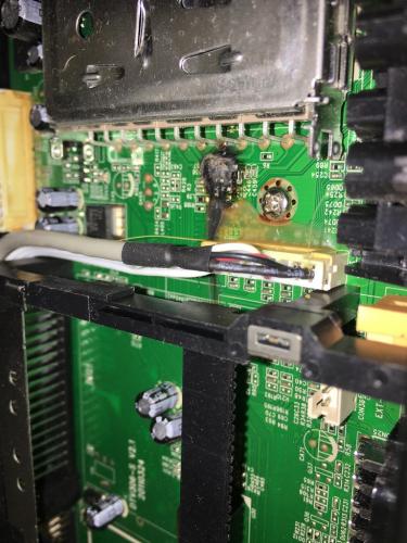

Buongiorno
credo aver compreso il problema.
Dopo aver smontato tutto invertito nuovamente i cavi dalle uscite dello splitter cambiato splitter ricambiato splinter con uno senza connettori ma attacco diretto,provato con un altro cavo antenna volante ma senza nessun risultato tranne una prova che ha dato esito positivo.
L’unico test molto “azzardato” che ha funzionato è stato togliere il cavo della prima tv dallo splitter e al suo posto ho inserito una corrente di 5v da una batteria esterna , in questa condizione la seconda tv ha iniziato a ricevere tutti i canali.
A questo punto rimesso tutto come prima,ho collegato la seconda tv ad un decoder esterno attivando da menu la funzione alimenta antenna e finalmente anche la seconda tv riceve tutti i canali mantenendo la prima tv spenta .
A questo punto credo che ci sia un problema nella seconda tv,che nonostante con il tester rilevo nel suo attacco antenna i 5v ,non siano stabili o sufficenti perché con il decoder esterno che anch’esso manda in uscita 5v il problema non si presenta.
Non capisco anche se installando magari un amplificatore questo problema possa essere risolto,o data la lunghezza del cavo antenna per la seconda tv sia indispensabile.
Spero qualcuno mi possa aiutare a chiarire questi miei dubbi.

Inserito il 08/05/2019 alle: 00:30:48
Riporto per correttezza e per condividere
in particolar modo con chi ha contribuito a darmi soluzioni per risolvere il mio problema
quanto credo aver capito essere la causa della mia problematica.
In sostanza il problema che il secondo televisore non riceve i canali se il primo è spento è dovuto al fatto che
se appunto il primo è spento,non invia una corrente di alimentazione pari a 5 V nel cavo dell'antenna , necessaria per alimentarla o credo alimentargli il suo amplificatore (suppongo amplificatore in quanto non riesco a vedere dove sia questa antennina perchè va all'interno della copertura cruscotto del nostro camper integrale che non riesco e preferisco non smontare ).
Il secondo televisore nonostante con il tester rilevo 5 V nel suo connettore dove si inserisce il cavo dell'antenna , questa corrente credo sia talmente instabile o di bassissimo amperaggio che non riesce ad alimentare l'amplificatore o l'antennina .
Sono giunto a questa conclusione perchè ( sempre con il primo televisore spento ),
se al cavo dell'antenna del secondo televisore ci collego un decoder terrestre  esterno collegato al televisore tramite scart ed attivo dal suo menu la funzione "Alimenta antenna" ecco che anche su questo secondo  televisore ricevo tutti i canali , e diversamente se spengo la funzione "Alimenta antenna" i canali non vengono più memorizzati ne visualizzati.
Altra prova del nove  :  primo televisore acceso ,  funzione "Alimenta antenna" del decoder esterno spenta , i canali nel decoder e quindi nel secondo televisore vengono memorizzati e visualizzati .Se spengo ora in questa situazione il primo televisore i canali nel secondo spariscono tutti..
Questa considerazione mi ha fatto nascere il dubbio che il sintonizzatore del secondo televisore emetta sì i  5V nel cavo dell'antenna (misurati con il tester) ma non sono sufficienti ad alimentare l'amplificatore o l'antennina  diversamente dal decoder esterno che attivandogli la funzione "Alimenta antenna" emette anche lui 5 V al connettore del'antenna ma probabilmente con una corrente con amperaggio adeguato.
Tutti questi dubbi mi hanno fanno incrementare la curiosità di smontare il secondo televisore e a sorpresa ho scoperto che come si vede in questa immagine c'è un bel problema di piste e componenti bruciati proprio in zona sintonizzatore.
L'ennesima riprova l'ho avuta eseguendo un altro test
e cioè collegando a questo televisore un'altra antennina di quelle portatili che era in dotazione a questo televisore per camper,
una di quelle piccole che ha nel cavo un piccolo amplificatore ovale con un led rosso .
Il risultato è che questo led non si accende mentre quando la collego al decoder sempre con la funzione "Alimenta antenna" il led si accende .
Tutto questo mi ha fatto arrivare alla conclusione che l'origine del problema è dovuto ad un guasto nel secondo televisore proprio nel circuito necessario ad alimentare i 5 V che invio nel cavo dell'antenna.
A questo punto devo trovare una soluzione per ovviare a questo problema ,
_acquisto tv nuovo (però deve sempre avere la funzione  "alimenta antenna" altrimenti sono punto da capo perchè provai con un altro televisore portatile ma privo di funzione "Alimenta antenna" e non trovava nessun canale.
_utilizzo di un decoder esterno magari alimentabile a 12 V sempre dotato di funzione "Alimenta antenna"
Non saprei se ci sono altre possibili alternative.
Un saluto e un grazie particolare a chi mi propone altre possibile soluzioni
e chiunque mi ha aiutato nel cercare il motivo del mio problema
Modificato da chrys275 il 08/05/2019 alle 00:35:27

Una soluzione potrebbe essere quella di utilizzare un alimentatorino per cellulare da 12 a 5v lo alimenti in parallelo all'interruttore che da corrente al tv e l'uscita a 5v la mandi sul cavo antenna, non bello da vedere ma te la cavi con poco. ciao Maurizio
Grazie mille per l’ottimo suggerimento!
In effetti ci avevo pensato ma non così professionalmente , nel senso che avevo provato in modo posticcio con un pack di batterie stilo , il problema è che non avevo ben le idee chiare che fosse questo il motivo è provai sommariamente senza esito positivo perché fra varie giunte il segnale credo andasse perduto molto.
Come potrei inserire la corrente nel cavo antenna?
Magari smonto il cablaggio in plastica dello spinotto e ci saldo il positivo nella vitina che blocca il cavo centrale al centrale del connettore ed il negativo alla calza ?
Grazie ancora!
Ho fatto la prova collegando un’alimentazione da un caricabatterie usb 2.1 A , il collegamento l’ho fatto sul cavo antenna nel connettore che inserisco nella tv con il positivo avvolto al cavo in rame ed il negativo avvolto alla calza .
Ho riscontrato però un ‘ attenuazione del segnale con perdita di molti canali non sintonizzati  che credo sia dovuta al fatto che si perda in parte nel filo che ho messo essendo una sorta di diramazione del cavo antenna.
credo che a questo punto o cambio Tv o metto un decoder esterno ma che siano dotati della funzione alimenta antenna
Modificato da chrys275 il 12/05/2019 alle 08:37:50

Ho provato a mascherare il cavetto con l’alluminio ma sebbene fosse già mascherato di suo , le perdite sono comunque notevoli.
Per quanto riguarda lo standby infatti è quello che pensavo anche io,considerando anche il caso se utilizzassi un decoder esterno il consumo credo sia maggiore.
Grazie per i suggerimenti ricevuti!
