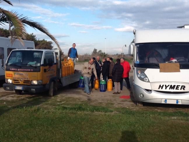

Spesso e specialmente al sud questi fornitori di bombole hanno un' Ape o un camioncino e portano a domicilio le bombole; questo mi è successo ad Ischia, Cagliari e a Poggibonsi, anche se non per me ma per chi era con me.
Spesso in alcune AA ho visto girare il camioncino con le bombole esempio a Peschiera del Garda.
Quindi in Italia il gas si trova ovunque sempre che, prima di partire, non si abbiano fatti correttamente i calcoli e quindi ci sia bisogno du un 'rifornimento volante'.
Rifornimento volante Beyfin a Quartu Sant'Elena lo scorso inverno.

Se permetti Tommaso, la comodità della stufa Diesel la vedo anche in Italia     Ho fatto delle simulazioni nei vari paesi/paesoni/paesini ad oggi visitati ed andare ad acchiappare le bombole con il VR non è così semplice … certo, si potrebbe andare a prenderla a piedi oppure in bici … in questo caso si evita di andare in palestra
Sicuramente è comodissima ovunque, se pensi che con un pieno di gasolio (da 100 litri ma calcolandone solo 80) ho calcolato che potrei stare in alta montagna, temperature rigide minimo 20 giorni, ma probabilmente molti di piu senza sbattimento di cambiare bombole.
Hai ragione, il vero problema è che spesso i ferramenta sono nel centro dei paesi, e quindi non ci si puo fermare davanti e farsi anche solo 500m con una bombola è una prestazione atletica non alla mia portata. Una delle ultime volte che lo ho fatto, camminando fischiettando con la bombola sulla spalla, sono clamorosamente scivolato sul ghiaccio e fortuna che non mi sono preso la bombola in fronte, ferito solo nell orgoglio quando un bambino ha esclamato con suo babbo che era in un cortile  "è caduto uno con una bombola ...però vedo che si muove" crying
Modificato da IZ4DJI il 05/12/2017 alle 17:49:25

In risposta al messaggio di IZ4DJI del 05/12/2017 alle 17:48:53
piu senza sbattimento di cambiare bombole. Hai ragione, il vero problema è che spesso i ferramenta sono nel centro dei paesi, e quindi non ci si puo fermare davanti e farsi anche solo 500m con una bombola è una prestazione atletica non alla mia portata. Una delle ultime volte che lo ho fatto, camminando fischiettando con la bombola sulla spalla, sono clamorosamente scivolato sul ghiaccio e fortuna che non mi sono preso la bombola in fronte, ferito solo nell orgoglio quando un bambino ha esclamato con suo babbo che era in un cortile  è caduto uno con una bombola ...però vedo che si muove
Hahhahahahhahahahahahhahahaah laugh

In risposta al messaggio di Blessyou del 05/12/2017 alle 18:59:07
Hahhahahahhahahahahahhahahaah   Scusa se rido, ma immagino la scena
Quando hanno visto che mi muovevo, erano in tanti a ridere sotto i baffi...solo miamoglie era imbestialita...con me ovviamente laugh

anche il sottoscritto come Alessandro e tanti altri è sempre andato con il gas senza mai aver avuto problemi di scambio bombole sia in terra Italiana che Europea , nei giorni lavorativi nessun problema e volendo le consegnano
anche sul posto di sosta , nei giorni festivi i campeggi e alcune AA ne sono sempre provvisti , chiaramente con il gasolio si ha più comodità ma non raccontatemi che con il gas in bombole è un problema di fornitura e che il gasolio sia meglio del gas , sulla comodità del gasolio non discuto ma tutto il contorno è discutibile  rapid , per la tua richiesta non allungo nessun consiglio per il semplice motivo che i conti in tasca tua non mi permetto di farli e sicuramente sarai in grado di farteli da tè ma su un mezzo di 19 anni con stufa e boiler separati ci penserei e ripenserei ma farei altrettanto anche se ci fosse una stufa combi , se malauguratamente la stufa o boiler avessero problemi che richiedano la sostituzione su un mezzo di 19 anni rimarrei comunque con il gas , questo è quello che farei io ma ovviamente tu sei liberissimo di seguire altre strade  la suonata sarebbe differente su un mezzo nuovo ove si recupera qualcosa della nuova stufa a gas e le modifiche per la trasformazione gas/gasolio sono limitate come nel caso di Tommaso che dai crucchi per sua preferenza non ha potuto ordinare il mezzo nuovo predisposto con stufa a gasolio ma si sarebbe riscaldato anche con il gas ovunque si trovava , la comodità ha i suoi costi ma si tratta solo di comodità e niente altro  ora cerca di sciegliere il camper adatto alle tue necessità e se il gasolio come riscaldamento è una preferenza o necessità vedi di trovarne uno già predisposto  pareri strettamente soggettivi  mario
Giusto, solo comodità, ma ance togliersi l'ansia di trovare le bombole, che casomai si trovano, ma stai sempre a pensare dove.
Metti che ti fai un Natale attraversando Italia, Austria, Germania, Rep.Ceca etc, ogni due o tre giorni cerca sta bombola, alla prima in Austria, prendi una tua Italiana e la metti a fianco di un cassonetto, pazienza ci hai rimesso 8 euo di cauzione, e metti quella Austriaca, poi vai in Germania, dove quella Austriaca non la vogliono neppure vedere, abbandonipure quella, e butti la cauzione, e prendi una Tedesca. In Germania la prima la devi comperare, poi le cambi. Arrivi a Praga, butti la bombola Tedesca pagata cara per fare spazio a quella Ceca (sempre ammettendo che si trovino facilmente, che non sia Domenica etc...) stai 5 giorni a Praga conun paio di loro bomble epoi torni in Germania, ne comperi un altra? Che poi dovrai nuovamente buttare in Austria.
Ora ho solo fatto un esempio casomai senza riscontri precisi , ma tanto per spiegare quale è il problema bombole quando si fanno viaggiinvernali Itineranti di una quindicina di giorni.
Con il gasolio, neppure pensi, fai il pieno quando la lancetta cala come se neppure avessi il riscaldamento a cui pensare.
Poi, giustamente si fa tutto, casomai tribolando un po, qualsiasi problema è superabile, e certo le bombole buttate via in giro per l'europa non arrivarannomai al costo della stufa diesel.wink
