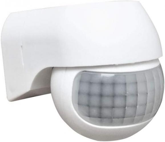

Laikone avrei bisogno di un consiglio , su mio prossimo camper usato che acquisterò a breve termine in bagno installerei a oblò una ventola utilizzandola poi per sola estrazione ma vorrei automatizzarla nel senso che parta in automatico quando qualcuno è in bagno con porta chiusa ma anche aperta e si fermi quando in bagno non c'è nessuno , sto pensando di collegarla a un rilevatore di movimento  tipo quello sotto raffigurato , cosa ne dici ?
https://www.amazon.it/Sensore-m...
in automatico quando qualcuno è in bagno con porta chiusa ma anche aperta e si fermi quando in bagno non c'è nessuno , sto pensando di collegarla a un rilevatore di movimento  tipo quello sotto raffigurato , cosa ne dici ? pd_ci_mcx_mh_mcx_views_0?pd_rd_w=Vk5GM&content-id=amzn1.sym.081b04ee-a387-4e8c-815b-0807e2866206%3Aamzn1.symc.ca948091-a64d-450e-86d7-c161ca33337b&pf_rd_p=081b04ee-a387-4e8c-815b-0807e2866206&pf_rd_r=DBPG1KCJ2SEP0C4ESXD0&pd_rd_wg=qdItW&pd_rd_r=a683aaf0-9aab-47d1-b91c-28da994620d0&pd_rd_i=B07CRFQWCR
l'idea la troverei interessante in un ambiente casalingo, in camper non più di tanto.
Alcuni motivi che mi vengono in mente al volo...
- la ventola ha effetto solo se l'oblò di copertura è aperto, ciò significa che se piove, o in qualsiasi momento tieni l'oblò chiuso all'aperetura della porta la ventola si accenderebbe, ma senza alcun vantaggio e con l'aggravante di consumare energia per nulla.
- non sono così sicuro si riesca a fare una buona tararura di quel sensore quando si tratta di una distanza ridotta tra sensore e porta...
L'ulteriore riflessione che mi viene da fare è legata all'utilizzo del mezzo.
E' vero che la velocità della ventola la potrai decidere tu, e in estate piano o forte che sia non vi è problema, ma in inverno, una turbovent con la quantità di aria che estrae quando accesa al massimo (35mc) in un attimo ti ha portato tutto il caldo fuori dal mezzo e onestamente non attenderei un solo secondo a spegnerla. A parte in estate dove durante la doccia tenendola accesa al massimo da un certo sollievo, in inverno lavorerebbe al minimo per l'estrazione del vapore che garantisce il NON appannamento dello specchio; quest'ultimo un grande vantaggio.
L'effetto che si viene a creare in un camper, nella zona del bagno, ovvero ad esagerere in uno spazio di 2mc a esagerare, è veramente efficace già al minimo della velocità. Io non trovo per nulla scomoda l'accensione e spegnimento manuale, anche perchè escludendo momenti di evacuazione "odorosa" in bagno ci si va senza alcuna necessità di ventilare l'ambiente e l'automatismo obbligherebbe al funzionamento anche senza alcun motivo.
Come meccanismo automatizzato di accensione/spegnimento, valuterei un microinterruttore collegato ad un temporizzatore tipo quello della luce condominiale o alternativa che è già a 12V...
Poi è anche una sensazione personale, ma io non lo monterei; ma io sono io laugh e non Ecostar.

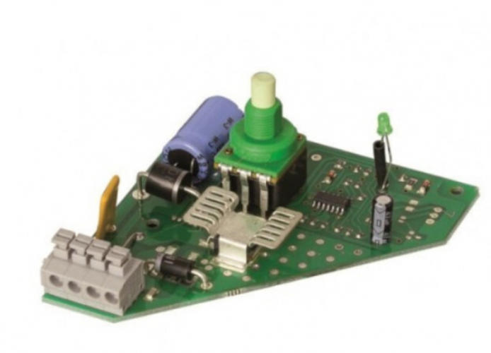

non mi sono mai preoccupato di verificare la vericita delle specifiche del turbo vent polar control 40X40, fino a quando anche a me non "partiva" la ventola, prendeva l'impulso, un leggero movimento ma non partiva, (la posizione era al minimo) Collegando la ventola direttamente all'alimentazione la ventola funziona. Trovo chi mi controlla il circuito elettrico, mi sostituisce un  particolare però rimontando il tutto risulta scaldare in maniera eccessiva con la ventola funzionante, ho misurato 8,30A alimentando il motore direttamente, mentre collegandolo correttamente alla scheda rilevo 4.80A al max e 2.7A al minimo. Non si nota rumorosità su entrambi i cuscinetti del motore, pensavo che sapendo gli assorbimenti corretti... FORSE sarei riuscito a stabilire se il problema rimane sul motore o...  sulla scheda elettronica

ringrazio tutti quelli che hanno risposto non mi sono mai preoccupato di verificare la vericita delle specifiche del turbo vent polar control 40X40, fino a quando anche a me non partiva la ventola, prendeva l'impulso, un
leggero movimento ma non partiva, (la posizione era al minimo) Collegando la ventola direttamente all'alimentazione la ventola funziona. Trovo chi mi controlla il circuito elettrico, mi sostituisce un  particolare però rimontando il tutto risulta scaldare in maniera eccessiva con la ventola funzionante, ho misurato 8,30A alimentando il motore direttamente, mentre collegandolo correttamente alla scheda rilevo 4.80A al max e 2.7A al minimo. Non si nota rumorosità su entrambi i cuscinetti del motore, pensavo che sapendo gli assorbimenti corretti... FORSE sarei riuscito a stabilire se il problema rimane sul motore o...  sulla scheda elettronica  Grazie
essendo il motore un concetto relativamente semplice, credo che eventuali malfunzionamenti siano da imputare alla parte elettronica del sistema. Esiste il ricambio, 65€
Voglio immaginare che tu abbia escluso il polar control, perché se impostato troppo basso è normale che la ventola non parta.
Il mio di targa ha assorbimento 0,5A al minimo e 2,7A al massimo.
Quindi per sicurezza verificherei dove va a finire tutta quella corrente che misuri.
