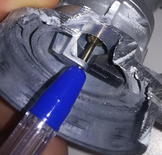

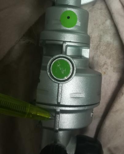

Ciao! Arrivato tardi dal lavoro, ora se riesco vado ad aprire il commutatore e il regolatore.
La foto alla perdita l'avevo già fatta, guarda nella foto dove punta la matita, subito sotto al magico tasto verde... Non vedi nulla in particolare, in quel punto c'è la linea della giunta. Probabilmente età una soffiatura che c'era dall'origine...

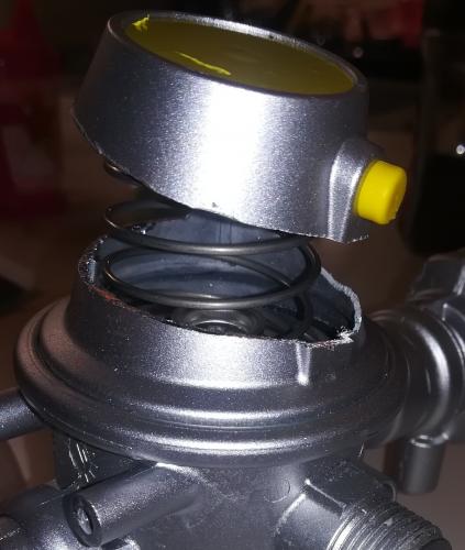

Inserito il 30/01/2018 alle: 22:30:51
Aggiornamento...
Ho rotto la lama del dremel mentre aprivo il regolatore... Ho finito l'apertura con la forza! Ma x il commutatore bisogna aspettare...

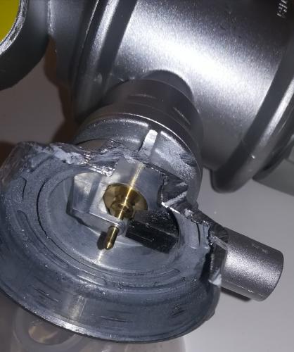

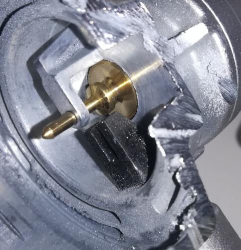

​​​​​​Qui vediamo in dettaglio il funzionamento del tasto verde e l'attuatore che spinge in su lo spillo...
Pulsante verde premuto e spillo mantenuto in su
Dettaglio della valvola aperta premendo in su lo spillo
Se non ti uccide ti fortifica...
FamilyMaz
FamilyMaz
Inserito il 30/01/2018 alle: 22:40:31

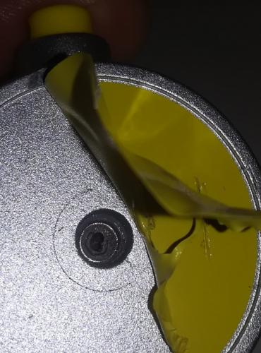

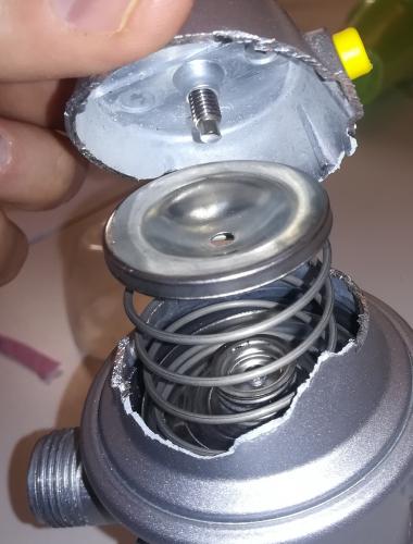

Aperto il regolatore di pressione e come previsto non è niente altro che una molla!
 C'è un disco metallico con membrana gommata che il gas in pressione spinge contro una molla di contrasto. La molla non preme direttamente contro la struttura del regolatore ma contro un secondo disco sostenuto e tenuto in posizione da una vite che serve, immagino, a tarare la posizione della molla sui 30 mbar.
Ah, se alzate l'adesivo giallo sperando di poter regolare la vite vedete che non si può!

In risposta al messaggio di FamilyMaz del 30/01/2018 alle 22:40:31
Aperto il regolatore di pressione e come previsto non è niente altro che una molla!  C'è un disco metallico con membrana gommata che il gas in pressione spinge contro una molla di contrasto. La molla non preme direttamente
contro la struttura del regolatore ma contro un secondo disco sostenuto e tenuto in posizione da una vite che serve, immagino, a tarare la posizione della molla sui 30 mbar.  Ah, se alzate l'adesivo giallo sperando di poter regolare la vite vedete che non si può!
Di che materiale è composta la pallina che tiene aperto il passaggio del gas tenendo in alto lo spinotto di ottone

FamilyMaz
FamilyMaz
Inserito il 31/01/2018 alle: 02:31:02
In risposta al messaggio di rinobo del 30/01/2018 alle 23:09:45
Inox!
