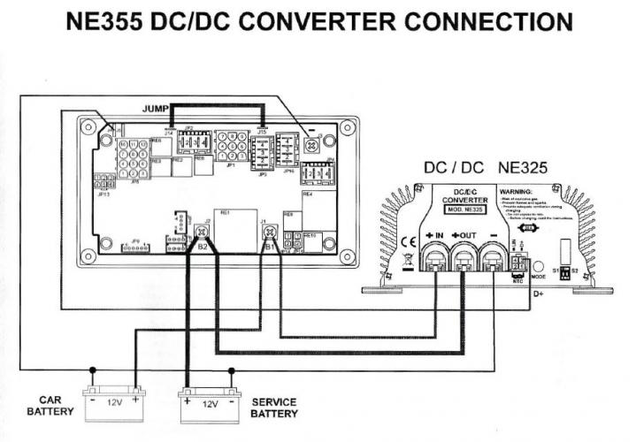

Quindi quanto dichiarato dalla NDS sul suo sito non sembra supportato da quanto tu dici. Era anche per me un dubbio dato che mi sembra sia l'unica che fa questa affermazione. Comunque loro fanno riferimento al BMS non al
DC-DC interno vi risulta? Era per questo che vi ho coinvolti. Il mio problema era come devo aggiornare l'impianto infatti se Tempra è retrocompatibile l'aggiornamento dovrebbe essere solo il cambio degli switch (quindi il delta del costo si riduce sensibilmente) mentre se quanto è dichiarato non è adeguatamente supportato e per chiarezza allora meglio puntare su batterie da 300Ah che costano meno. Quali marche secondo voi è meglio orientarsi. Nessuno mi ha segnalato come disabilitare il parallelatore dal derivatore N355_T. basta collegare tra di loro il J14 e il J15? o occorre altro? Quindi basta che cambio il regolatore solare con uno adeguato e disabilito il parallelatore e dovrei essere a posto. Giusto? Durante le trattative avevo subodorato che il concessionario avesse esagerato sui costi di adeguamento e non avendo tempo per approfondire ho preferito seguire la strada delle AGM valutare e prendere tempo per decidere.
Se hai già un DC-DC il ponticello tra J14 e J15 potrebbe/dovrebbe essere già presente..
Per il resto i cablaggi dovrebbero già essere così.

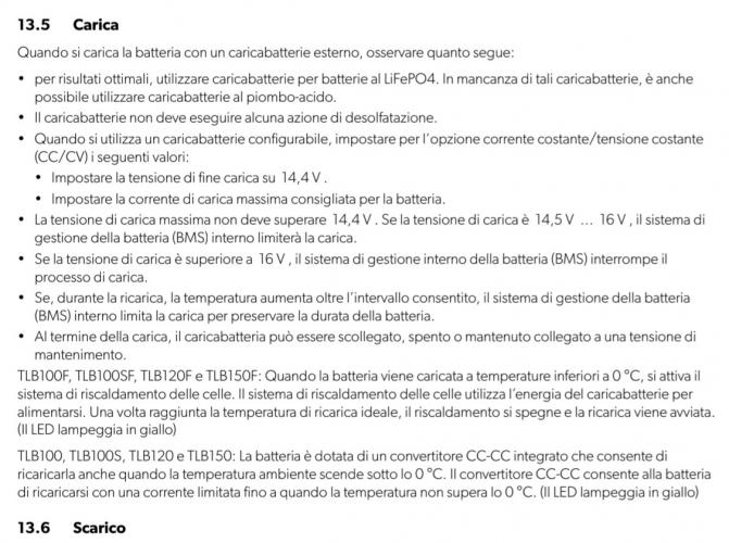

Dovremmo sempre dire se questa Tempra viene montata con o senza DCDC poiché il nocciolo del perché una Tempra sarebbe meglio di altre sta tutto qui.
Ovvio che se si monta su mezzi nuovi che hanno già un DCDC il problema non esiste, e potremmo montare anche altre litio.
Ma devo ancora sentire qualcuno che con camper datato senza predisposizione, gli abbiano montato una Tempra senza montare DCDC, il rinnovo della sezione cavi lo accetto e ci può stare.

Dovremmo sempre dire se questa Tempra viene montata con o senza DCDC poiché il nocciolo del perché una Tempra sarebbe meglio di altre sta tutto qui. Ovvio che se si monta su mezzi nuovi che hanno già un DCDC il problema
non esiste, e potremmo montare anche altre litio. Ma devo ancora sentire qualcuno che con camper datato senza predisposizione, gli abbiano montato una Tempra senza montare DCDC, il rinnovo della sezione cavi lo accetto e ci può stare.
Senza DC DC Charger è troppo vago, che tensione esce dal (malefico) relè parallelatore?
Dipende dall'alternatore, dal frigo acceso o spento, luci accese in coda al minimo o luci spente fuorigiri in salita, ecc
No, il DC DC Charger ci vuole sempre, anche con le AGM e deve far parte dell'impianto, non della batteria.
il produttore NDS, come ho già detto almeno 1000 volte, afferma che la Tempra può essere montata su qualsiasi impianto, anche datato e senza dc-dc.
Ripeto, sto parlando della Tempra, non della 3LION sempre di NDS la quale NON è la stessa batteria.
Se poi qui sul forum diciamo che da una foto presa sul web nella quale NON è visibile alcun segno di riconoscimento oggettivo che garantisca essere effettivamente una Tempra, che non ha un dc-dc interno, quando il produttore lo afferma io alzo le mani...
Ci sono video dei tecnici NDS che affermano ciò, ci sono manuali di montaggio che affermano ciò, c'è un brevetto...
Poi ci sono i forumisti di COL che dicono il contrario laugh Come ho detto fa ridere già così.

Tommaso non è in discussione quanto detto da te e da Salvatore, il problema è che si vuol far passare un messaggio errato, da nessuna parte è scritto che la batteria puo essere utilizzata senza un caricabatterie da alternatore, nel manuale d’uso cui ho tratto solo la parte relativa alla carica dive chiaramente che è possibile ricaricarla con qualsiasi caricabatterie quindi, poco importa quale sia la sorgente ma il caricabatterie ci vuole altrimenti eventuali conseguenze sono ben leggibili.
Ciro.

il produttore NDS, come ho già detto almeno 1000 volte, afferma che la Tempra può essere montata su qualsiasi impianto, anche datato e senza dc-dc.  Ripeto, sto parlando della Tempra, non della 3LION sempre di NDS la quale
NON è la stessa batteria. Se poi qui sul forum diciamo che da una foto presa sul web nella quale NON è visibile alcun segno di riconoscimento oggettivo che garantisca essere effettivamente una Tempra, che non ha un dc-dc interno, quando il produttore lo afferma io alzo le mani...  Ci sono video dei tecnici NDS che affermano ciò, ci sono manuali di montaggio che affermano ciò, c'è un brevetto... Poi ci sono i forumisti di COL che dicono il contrario  Come ho detto fa ridere già così.
Incuriosito dalla tua risposta son andato sul sito e mi son scaricato il manuale della Tempra ma non c'è riscontro con quel che dici:
"il produttore NDS, come ho già detto almeno 1000 volte, afferma che la Tempra può essere montata su qualsiasi impianto, anche datato e senza dc-dc."
Viene riportato questo "quindi è possibile collegare la batteria  TEMPRA a qualsiasi caricabatterie, anche se progettati per batterie Piombo." non menzionano mai la possibilità di collegarla a qualsiasi IMPIANTO. La differenza è importante perchè un impianto può non esser dotato di DCDC ad esempio che è fondamentale anche nei mezzi euro 6.
"Tempra, che non ha un dc-dc interno, quando il produttore lo afferma io alzo le mani.."
Sul sito non menzionano MAI la presenza di un dc-dc interno, fanno solo riferimento al BMS.
"il potente  BMS (Battery Management System) integrato, protegge la batteria da tensioni di ricarica errata, corto circuito/inversione di polarità, sovratensione, eccessiva scarica."
Da notare come non menzionino una gestione delle correnti di ricarica, come se avesse un DC-DC, anzi mi pare che quanto menzionino sia quanto vien offerto da qualsiasi BMS.
"ci sono manuali di montaggio che affermano ciò"
Nel manuale non c'è nessuno riferimento alle cose che dici, anzi sulle correnti, che son la determinante per poterla installare su "qualsiasi impianto" indicano espressamente che va impostata: "Impostare la corrente di carica massima consigliata per la batteria" pagina 78 paragrafo "CARICA".
Poi boh, credete a quel che volete.
