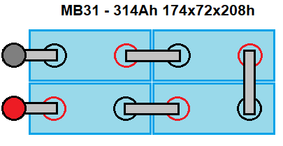

Io potrei piazzare sotto la panca passeggeri Iveco una batteria composta da 12 MB31 in 3P4S per un totale di 942 Ah, però sarebbe un monoblocco pesantissimo e con un singolo BMS, sto valutando 3 batterie 1P4S in parallelo con 3 BMS separati e con una meccanica e dei cablaggi progettati per poter rimuovere facilmente una qualsiasi delle tre, e anche senza dover smontare la panca.
Dovrei realizzare 3 batterie con questa forma... ma la compressione si complica anche se, forse, con due sole celle basterebbe il  semplice precarico.

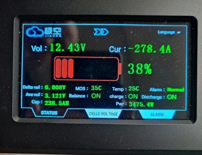

Inserito il 15/03/2026 alle: 23:25:57
Aggiornamento...
Dopo circa un mese di imprevisti familiari e malanni un po' pesanti... Il lavoro con le molle è stato completato.
Fatte le lamature profonde circa 5 mm, compresse le molle di 4 mm in circa 3,5 minuti (come specifiche EVE) così da avere un carico di 320 kg; in questo caso ho ancora circa 6,5 mm di corsa disponibile perciò ben oltre i 4,3 mm richiesti. Messi dadi flangiati poi saldati e smerigliati in testa; dalla piastra alla testa del dado ci sono circa 24 mm.
Appena finito messa subito in scarica con l'inverter da 3000 W Creabest con il quale facevo andare 2 stufette da 1500 W dichiarate (che poi reali erano meno), 1 ventola da circa 80 W e un'altra da circa 300 W. Il carico reale in AC era di 2,9-2,95 kW (letti in uscita con misuratore certificato MID), sulla batteria il carica reale era attorno a 3,45 kW (circa 280 A vedi foto sotto); da qui si desume che l'efficienza globale del sistema "volante" (inverter+cavi+resistenze di contatto+BMS) era attorno all'84-85% a 280 A.
Il misuratore appena in uscita dall'inverter indicava costanti 228-229 V, 50,3 Hz, distorsione THD sulla tensione circa 3% e sulla corrente circa 9%... Oramai meglio che la rete pubblica; per ora l'inverter si è dimostrato di buona fattura e in certi brevi frangenti le ventole si abbassavano di velocità. Efficienza reale attorno all'87-88% al 90-100% del carico.
Alla fine del "test" (unico obiettivo scaricare completamente la batteria) il misuratore ha rilevato 3,1 kWh erogati sulla AC.
Il carico è andato per circa 1h05min ininterrottamente finchè l'inverter non è andato in protezione per bassa tensione (circa 10,4 V).
La batteria partiva da 17°C a 3,289 V/cella (tutte uguali), è arrivata a 28°C, ambiente 20°C; i MOS stavano andando su di temperatura, quando sono arrivati a 50°C ho messo una ventola per raffreddare anche se ero lontano dagli 85°C di protezione impostata; si sono stabilizzati a circa 35-37°C.
Il set-up era "volante", sul negativo un cavo da 50 mmq e sul positivo 2 da 25 mmq lunghi circa uguali (70 cm) però senza mettere il grasso elettroconduttivo. La caduta di tensione da ingresso BMS a ingresso inverter era di 0,32 V con 3,4 kW a circa 12,43 V (vedi foto) quindi un 2,5% circa di caduta tra cavi/BMS/resistenze di contatto; la sola caduta di tensione del BMS era quasi 0,1 V a 280 A.
Lo sbilanciamento celle seppur con 280 A in scarica restava attorno a 0,008 V con limite di intervento 0,005 V.
Il valore di SOC è sballato, doveva ancora prendere il riferimento di 0% perchè effettivamente questo è il primo ciclo a 0% (scaricata fino a 10,05 V; da 10,6 V a 10,05 V scaricata con 180 W di lampadine).
Per ora soddisfatto della batteria e dell'inverter.
Ora batteria in carica, dovrà arrivare a 14,65 V poi seguirà una nuova scarica a 0% sempre con carico costante come sopra per cui saranno almeno 2,3h non stop.
... Sarà una batteria della "barbie" (per alcuni) perchè non di marca blasonata e per altri c'è stato un eccesso di zelo riguardo compressione etc; idem l'inverter perchè non blasonato e di "alta qualità"... Però al primo test intensivo con 280 A costanti per oltre 1h se la son fatta senza batter ciglio.
