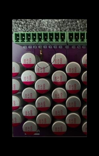

Già, il bilanciatore attivo JiKong "Robin Hood " che toglie ai ricchi (cella troppo carica) per dare ai poveri (cella più scarica).
Preleva da una cella per un certo tempo e poi restituisce qunto prelevato a un'altra, quindi i 2 Ampere dichiarati sono gia diventati 1 Ampere (equivalente).
Lavora prima in prelievo e poi dando energia, due celle alla volta, movimentando fino ad un Amperora ogni ora (non 2...).
Il.. "secchiello" usato per trasferire energia da una cella all'altra si avvale di 4 supercondensatori da 10 Farad cascuno, siccome sono da 2,7 volt ipotizzo il parallelo di coppie in serie, cioè 10 Farad 5,4Volt equivalenti.

Già, il bilanciatore attivo JiKong Robin Hood  che toglie ai ricchi (cella troppo carica) per dare ai poveri (cella più scarica). Preleva da una cella per un certo tempo e poi restituisce qunto prelevato a un'altra, quindi
i 2 Ampere dichiarati sono gia diventati 1 Ampere (equivalente). Lavora prima in prelievo e poi dando energia, due celle alla volta, movimentando fino ad un Amperora ogni ora (non 2...). Il.. secchiello usato per trasferire energia da una cella all'altra si avvale di 4 supercondensatori da 10 Farad cascuno, siccome sono da 2,7 volt ipotizzo il parallelo di coppie in serie, cioè 10 Farad 5,4Volt equivalenti.
Non avevo proprio pensato a questa cosa!
A questo punto il mio da 5A è un 2,5Ah.
C'è sempre da imparare.
Più o meno si sa a che frequenza fa le fasi di spostamento?
Perchè se ha dei tempi di guardia potrebbe essere che è anche meno della metà.
Potrei vedere con l'oscilloscopio, ma dovrei smontare la BS e portarla a casa.

In risposta al messaggio di banoyo del 20/03/2026 alle 15:39:20
Non avevo proprio pensato a questa cosa! A questo punto il mio da 5A è un 2,5Ah. C'è sempre da imparare. Più o meno si sa a che frequenza fa le fasi di spostamento? Perchè se ha dei tempi di guardia potrebbe essere che è anche meno della metà. Potrei vedere con l'oscilloscopio, ma dovrei smontare la BS e portarla a casa.
No, è sempre 50%.
Il tempo che impiega a caricare i supercondensatori prelevando dalla cella carica dipende dalla corrente impostata, idem per la restituzione alla cella scarica.
Le celle sono collegate in serie e il passaggio diretto non si può fare.
Vedi tutto dall'APP.
Prima ti lampeggia solo la tensione di quella carica, poi lampeggia solo la tensione di quella scarica, almeno sui JiKong mi sembra sia così.

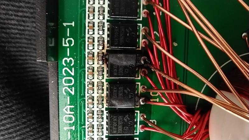

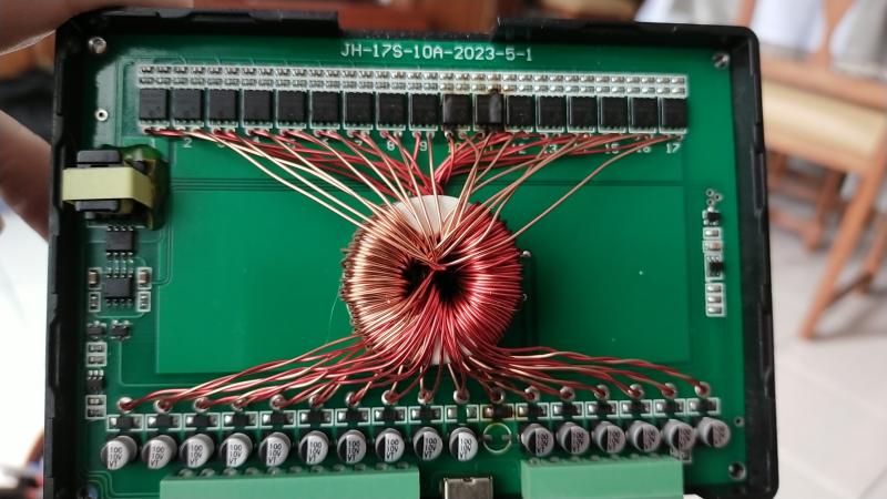

Non è poi così vero che i bilanciatori costi vanno meglio.
Quattro economici provati e installati, ad ora nessun problema.
Uno pagato bene si è bruciato... è un dinamico 4s/17s da 10A pagato 60euro.

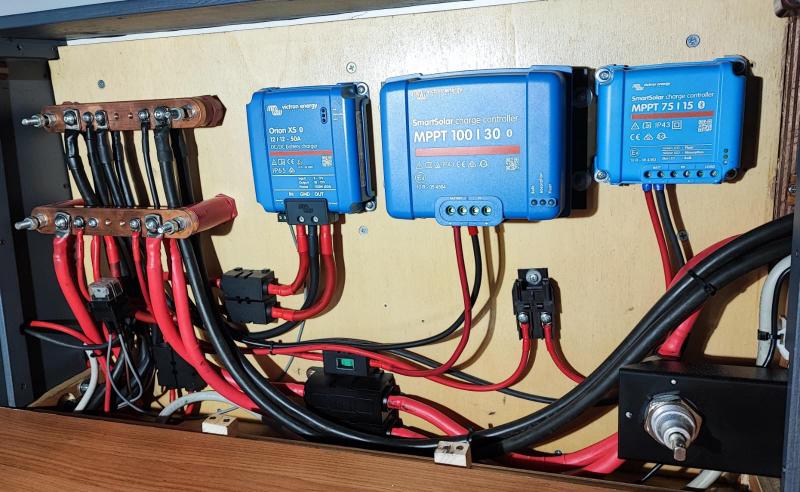

Batteria pesata completa di copertura sopra in policarbonato, 58 kg.
Con l'attuale sistema compressivo si poteva ridurre lo spessore delle piastre togliendo così 2,5 kg poi qualche affinamento giocando proprio con il millimetro forse le piastre potevano essere su ogni dimensione, a parte lo spessore, 10 mm in meno e altri 0,5 kg in meno. Se si volesse limare al massimo bisognerebbe usare una fresa CNC per ricavare nervature con ingombro massimo di 10 mm; rispetto alle piastre da 15 mm sarebbero 5 kg in meno (tot. x2 piastre circa 2,6 kg). Se non ci fosse problema di spendere, allora carbonio e con circa 1-1,1 kg tra 2 piastre si fa.
Poi limare qualcosa sulle barre di connessione non da 70-75 mmq di rame ma anche 50 mmq o quelle più economiche ad omega probabilmente anche qua altri 0,2 kg.
Se si accettava una minor rigidità e resistenza potevano andare le M6 e qua circa altri 0,5 kg in meno (0,6 kg con altra minuteria).
Si possono non mettere le barre collettrici sui poli della batteria e su BMS, stimo altri 0,3 kg in meno.
Margine di ridurre il peso c'è, senza box si potrebbe arrivare sui 49-52 kg per una 628 Ah. Per gli ingombri al massimo si tolgono 10 mm per ogni dimensione.
Seppur ancora non finito l'impianto (mancano alcune linee come quella del frigo etc, alcune cose sono ancora "volanti"), il mio amico sta portando avanti il lavoro sotto consigli
06/09/2019 6954
Inserito il 22/03/2026 alle: 22:47:06
In risposta al messaggio di il tornitore del 22/03/2026 alle 22:03:47
Batteria pesata completa di copertura sopra in policarbonato, 58 kg.  Con l'attuale sistema compressivo si poteva ridurre lo spessore delle piastre togliendo così 2,5 kg poi qualche affinamento giocando proprio con il millimetro
forse le piastre potevano essere su ogni dimensione, a parte lo spessore, 10 mm in meno e altri 0,5 kg in meno. Se si volesse limare al massimo bisognerebbe usare una fresa CNC per ricavare nervature con ingombro massimo di 10 mm; rispetto alle piastre da 15 mm sarebbero 5 kg in meno (tot. x2 piastre circa 2,6 kg). Se non ci fosse problema di spendere, allora carbonio e con circa 1-1,1 kg tra 2 piastre si fa. Poi limare qualcosa sulle barre di connessione non da 70-75 mmq di rame ma anche 50 mmq o quelle più economiche ad omega probabilmente anche qua altri 0,2 kg. Se si accettava una minor rigidità e resistenza potevano andare le M6 e qua circa altri 0,5 kg in meno (0,6 kg con altra minuteria). Si possono non mettere le barre collettrici sui poli della batteria e su BMS, stimo altri 0,3 kg in meno. Margine di ridurre il peso c'è, senza box si potrebbe arrivare sui 49-52 kg per una 628 Ah. Per gli ingombri al massimo si tolgono 10 mm per ogni dimensione. Seppur ancora non finito l'impianto (mancano alcune linee come quella del frigo etc, alcune cose sono ancora volanti), il mio amico sta portando avanti il lavoro sotto consigli
Una piccola pignoleria, dato che i portafusibili sono fissati alla parete ed interessano i cavi positivi, avrei dedicato a questi la bus-bar in alto.
Ciro.
il tornitore
il tornitore
25/08/2015 6454
Inserito il 22/03/2026 alle: 23:59:01
In risposta al messaggio di Szopen del 22/03/2026 alle 22:47:06
Una piccola pignoleria, dato che i portafusibili sono fissati alla parete ed interessano i cavi positivi, avrei dedicato a questi la bus-bar in alto. Ciro.
La scelta fatta è dipesa dalla lunghezza di cavo tra bus bar e portafusibile così da essere più corta (a parte DC-DC su portafusibile in ingresso e per essere pignoli quelli dell'inverter potevano essere più vicini alla bus bar); in secondo luogo motivi di spazio per i portafusibili anche perchè probabilmente dovrà starci un altro MPPT da 15 A.
Piccolezze che in ogni caso non precludono il funzionamento dell'impianto e sicurezza relativa; anche la scelta che avresti fatto come scritto sarebbe andata bene, scelte progettuali (non di dimensionamento il ché sarebbe un altro discorso se lo fossero) leggermente differenti.
