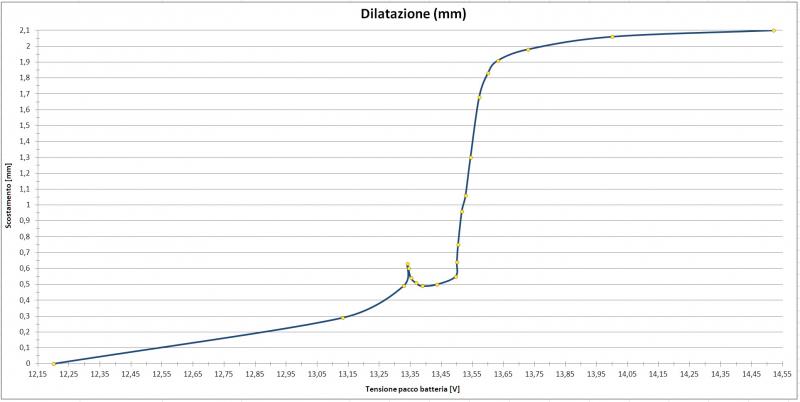

Hai potuto verificare se la dilatazione maggiore si ha ad inizio carica, fine carica o è approssimabile as un andamento lineare?
L'andamento non è lineare, tutt'altro. Nel primo ciclo ho rilevato questo (spero si riesca a leggere visto il downscaling):
Dati di partenza:
- batteria con celle EVE MB56 grado A scaricata a 280 A finchè l'inverter non ha staccato per bassa tensione.
- la misura zero (0) è stata presa dopo 30 minuti a riposo dove la tensione era attorno 12,2 V
- carica costante a 25,8 A finchè almeno 1 cella non è arrivata a 3,63 V/cella e corrente scesa sotto 25,5 A (volutamente carica a tale tensione per cercare il massimo scostamento).
- rilevazioni prese su base tensione e non tempo perciò tra un dato e l'altro il tempo trascorso non è uguale
- al secondo dato preso la compressione è quella di circa 3.185 N (dato/punto zero per fare la compressione).
- temperatura batteria tra 20 e 22°C; ambiente 16-18°C.
A batteria scarica la compressione era pari a circa 2.955 N a fine carica (a tappo) era di circa 4.605 N secondo le molle che ho usato; aumento di circa +1.650 N visto al primo ciclo causa dilatazione di +2,1 mm. Andando avanti tale valore aumenta perchè la dilatazione aumenterà con il passare degli anni e/o cicli.
PS: Per avere un grafico preciso (sia su base tempo che tensione) avrei dovuto prendere ogni tot minuti (15?) oltre a tensione e scostamento... Ma in questo caso l'obiettivo principale era valutare/dimostrare lo scostamento massimo che non è irrilevante a maggior ragione con una compressione iniziale secondo quanto indicato da EVE ed ad inizio ciclo di vita della batteria.
PPS: Dallo scostamento di 0,62 mm a fine carica son passate circa 5h20min a 25,8 A... Approssimativamente 140 Ah.
Modificato da il tornitore il 23/03/2026 alle 15:58:10

In risposta al messaggio di il tornitore del 23/03/2026 alle 15:50:43
L'andamento non è lineare, tutt'altro. Nel primo ciclo ho rilevato questo (spero si riesca a leggere visto il downscaling): Dati di partenza: - batteria con celle EVE MB56 grado A scaricata a 280 A finchè l'inverter
non ha staccato per bassa tensione. - la misura zero (0) è stata presa dopo 30 minuti a riposo dove la tensione era attorno 12,2 V - carica costante a 25,8 A finchè almeno 1 cella non è arrivata a 3,63 V/cella e corrente scesa sotto 25,5 A (volutamente carica a tale tensione per cercare il massimo scostamento). - rilevazioni prese su base tensione e non tempo perciò tra un dato e l'altro il tempo trascorso non è uguale - al secondo dato preso la compressione è quella di circa 3.185 N (dato/punto zero per fare la compressione). - temperatura batteria tra 20 e 22°C; ambiente 16-18°C. A batteria scarica la compressione era pari a circa 2.955 N a fine carica (a tappo) era di circa 4.605 N secondo le molle che ho usato; aumento di circa +1.650 N visto al primo ciclo causa dilatazione di +2,1 mm. Andando avanti tale valore aumenta perchè la dilatazione aumenterà con il passare degli anni e/o cicli. PS: Per avere un grafico preciso (sia su base tempo che tensione) avrei dovuto prendere ogni tot minuti (15?) oltre a tensione e scostamento... Ma in questo caso l'obiettivo principale era valutare/dimostrare lo scostamento massimo che non è irrilevante a maggior ragione con una compressione iniziale secondo quanto indicato da EVE ed ad inizio ciclo di vita della batteria. PPS: Dallo scostamento di 0,62 mm a fine carica son passate circa 5h20min a 25,8 A... Approssimativamente 140 Ah.
Domanda banale.
Il grafico è di 4 celle insieme?

Domanda banale. Il grafico è di 4 celle insieme?
Si, montaggio come da foto presenti nel topic.

Ok, penso che le MB31 siano simili, devo solo moltiplicare per 3/2.
Nel mio caso a fine carica aveva ancora 4,65 mm di corsa utile... Margine per espansione a fine vita + non andare a pacco così da non stressare le molle (vita maggiore) e avere certezza di non sforare i 7 kN.
... Sempre bene avere margine specie pensando che i valori dati sono solo al primo ciclo di vita e non dopo 2-4000 cicli.
