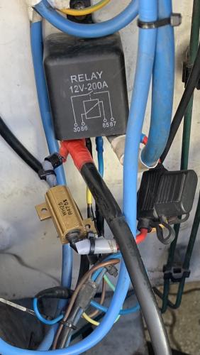

Tra il 2019 ed il 2020 ho rifatto tutto il sistema di ricarica, risolvendo i problemi dati da cavi da 6mmq per una trentina di metri e dal parallellatore CBE 90 il quale si era quasi completamente fuso.
Per la ricarica in viaggio ho ancora e solo un relè da 200A e cavi da 35mmq (per il nuovo Orion la consegna è stata spostata ai primi di febbraio 2024)
Dallo scorso maggio ho tolto una delle 2 Agm da 100Ah ed ho messo 4 celle Lifepo4 da 280Ah con bms Daly da 100A.
Non ho avuto alcun problema di sorta, in un paio di occasioni la bs litio era fortemente scarica ed al passaggio di oltre 60A (dati dal nuovo alternatore da 95A) il BMS ha staccato, per cui avevo dirottato la sua carica sulla seconda linea con cavi da 16mmq a cui è collegata la batteria Agm fino al raggiungimento di una tensione di circa 13V della stessa dopodiché ripassata al collegamento principale..
Nessun danno, nessun incendio e sopratutto, nessuna mancanza di energia.

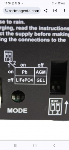

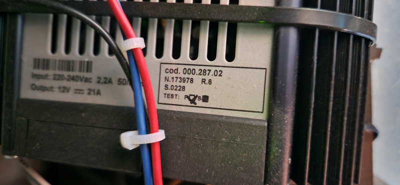

Tra l'altro se mi sapete dire come diamine devo mettere questi cursorini per selezionare Life p04

Inserito il 16/12/2023 alle: 16:47:24
In risposta al messaggio di gianninotopo del 16/12/2023 alle 15:59:40
E' la nuova versione del caricabatterie NE287 da 21A modificato la curva di carica per le lifepo4, ma francamente non  conosco le tensioni per le varie fasi per valutarne la bontà.
Comunque per lifepo4:
PIN 1 su OFF (verso il basso)
PIN 2 su ON
Cordialmente Gigi

Grazie, quindi PIN due verso l'alto?
Mi è venuto un altro dubbio: ma con questa selezione la BM verrà caricata in modo inappropriato, anch'essa con la curva della Life po4?

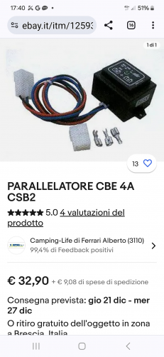

mi rivolgerò a qualcuno più specializzato punto Il problema è che io vivo a Roma e qui si usa prendere i tecnici specializzati al semaforo o giù di lì, praticamente non mi fido di nessuno io posso fare il lavoro con calma utilizzando il materiale necessario, magari lo porto da un installatore e mi mette la prima cosa che hai in magazzino perché tanto va bene lo stesso e se ha finito una guaina ci mette il nastro isolante. Quando ho sostituito il caricabatterie, invero in fretta e furia, il giorno dopo dovevo partire per le vacanze estive, uno dei più noti specialisti di camper della mia città mi ha installato un dispositivo della Nord elettronica del costo di circa 150 euro con le fascette e il nastro isolante e quell'altro cosìno che ho messo in foto con la funzione di caricare anche la BM dalla 220, facendomi pagare circa €400  credo sia questo, non sono sicuro al cento per cento adesso non ho una foto in cui si capisca l'installazione, ma mi è stato consigliato qui sul forum ed è considerato una persona molto competente qui a Roma per i lavori sui camper Ma esattamente dov'è che ho messo in evidenza un incompetenza così grave da farti intervenire in questo senso?

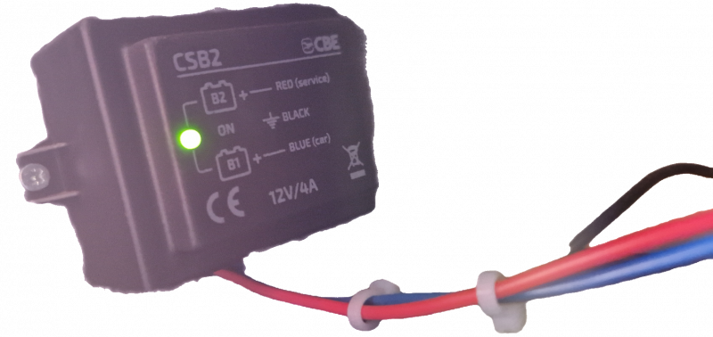

Mi scuso nuovamente se non mi sono fatto capire..., non sono quello che vuole avere ragione o fa polemica..., anche perchè... a che pro..., mi piace confrontarmi e..., se riesco, non sempre..., dare una mano.
Te l'ho detto solo perchè, se mi chiedi se il parallelatore è quello della CBS...,devo risponderti.
No, il parallelatore è un relè che è inserito sul circuito stampato della tua centralina.
Il CBS che hai in foto, permette che la batteria motore non si scarichi, sempre che la batteria servizi sia ad un voltaggio superiore.
Saluti.

Mi scuso nuovamente se non mi sono fatto capire..., non sono quello che vuole avere ragione o fa polemica..., anche perchè... a che pro..., mi piace confrontarmi e..., se riesco, non sempre..., dare una mano. Te l'ho detto
solo perchè, se mi chiedi se il parallelatore è quello della CBS...,devo risponderti. No, il parallelatore è un relè che è inserito sul circuito stampato della tua centralina. Il CBS che hai in foto, permette che la batteria motore non si scarichi, sempre che la batteria servizi sia ad un voltaggio superiore. Saluti.
E che in passato avevo sentito parlare impropriamente di Quel dispositivo Come parallelatore. Adesso non trovo più quel passaggio, ma da qualche parte Ciro mi aveva detto ti avrei dovuto trovare il modo per escludere il parallelatore, non so se era per il discorso del dcdc o per quello del relè.
mi era sembrata appunto la cosa più complicata e quando ho pensato potesse essere invece quello scatolino ti ho sperato perché sarebbe stato davvero facile escluderlo
Vedi? L'equivoco è possibile

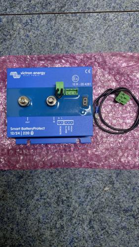

Questo è il mio attuale dc-dc per ricaricare le BS in viaggio con diodo + resistenza a ponte per il mantenimento della BM quando il motore è spento.
per evitare un eventuale pericolo di sovratensione sia dall’alternatore che dai regolatori solari le BS sono ulteriormente protette da uno Smart Battery Protect.
il quale in caso d’intervento disalimenta anche il relè posto sul positivo dei pannelli in ingresso al regolatore di carica Victron salvaguardando anche quest’ultimo, ho volutamente lasciato il regolatore Western sempre collegato alle BS poiché per lo stesso è previsto di connettere prima i pannelli e dopo la batteria senza danneggiarsi.
La gestione dell’utilizzo delle BS litio è AGM le quali se veramente serve, vengono caricate o scaricate anche in parallelo ed avviene tramite questo deviatore a 3 vie.
Tutti i cavi ed i fusibili sono correttamente dimensionati per il loro utilizzo.
Sono consapevole che le correnti in gioco sono alte ma, in ciò che faccio cerco sempre di non lasciare mai nulla al caso.

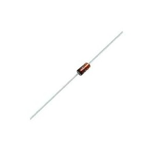

Se non hai un D+ nelle vicinanze del relè, puoi alimentare la bobina direttamente con un diodo in ponte tra il contatto 2 ed il contatto 3.
Basta un diodo come questo
Lo trovi a questo
LINK
ma anche nei negozi di elettronica.
Ciro

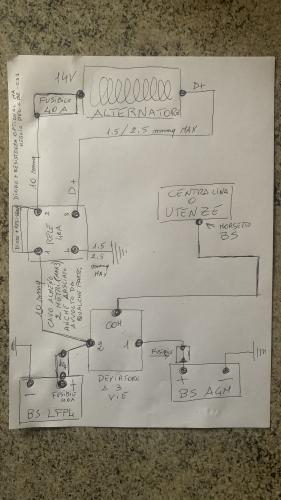

Se non hai un D+ nelle vicinanze del relè, puoi alimentare la bobina direttamente con un diodo in ponte tra il contatto 2 ed il contatto 3. Basta un diodo come questo Lo trovi a questo LINK ma anche nei negozi di elettronica.  Ciro
Ho guardato un po' lo schema per prima cosa ho deciso che non lo farò da solo! Ciò non toglie che voglia capire bene Come deve essere fatto per verificare il lavoro altrui! A parte che non capisco bene le scritte sul lato sinistro del foglio prova ad approfittare di te ancora un po' per un paio di chiarimenti: al momento ho una batteria sola posso fare a meno del deviatore, e in quel caso dove devo portare il cavo che proviene dalla centralina utenze? Quando mostri che devono essere portati dei cavi dalle alternatore intendi proprio dal vano motore o intercettando quelli che arrivano nell'abitacolo di serie? Il fusibile sull'alternatore deve essere messo sul polo negativo dello stesso?
No, ferma un'attimo, forse ho capito male io, hai solo una BS ed è la nuova al litio?
