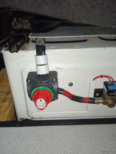

L avviamento di emergenza come ha detto MASIVO e'semplicemente un collegamento al bisogno del positivo bs col positivo bm.
Lo puoi predisporre con uno staccabatterie come ha fatto lui.
Io ce l ho direttamente sul relè parallelatore (relè grosso).
Bisogna solo adeguare la.sezione del positivo ed eventualmente del negativo da BS a telaio.

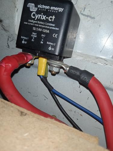

Nel mio caso spesso col pannello il relè parallelatore si chiude e carica la bm. Perché è ad attivazione per temsione.
Capita che di giorno io avvio sempre con le3 batterie in parallelo. Ho uno schunt sulle bs. Vedo picchi di 30/60A. Niente di che.
L.importante per fare questo sistema è solo la sezione del cavo. Io ho 25mmq ma ho un motorino di avviamento da 2500w. (Mi funzionava bene anche con 16mmq addirittura escludendo totalmente la bm, senza scaldare).
Con camper più moderni sarebbe da mettere 35mmq. 50 non è necessario.
E poi adeguare i fusibili su tale cavo.
Se lo fai con staccabatterie basta uno qualunque che sia buono.

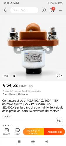

Se lo fai con relè serve un relè da 300/400A
Come questi di AliExpress molto buoni , non automatici con anche i contatti sostituibili
Screenshot_2022-11-14-10-28-26-481_com_alibaba_aliexpresshd.jpgScreenshot_2022-11-14-10-28-06-830_com_alibaba_aliexpresshd.jpg
O questi victron automatici da 230A (500 di spunto) e 400A (2000A x 1 secondo)
Screenshot_2022-11-14-10-29-28-140_com_android_chrome.jpgScreenshot_2022-11-14-10-30-06-633_com_android_chrome.jpg
Io ho il piccolo da 120A e 180A di spunto e per il mio motorino basta.

Se uno ha parecchi veicoli un avviatore è molto versatile...
Comunque l.avviamento da BS, nel sistema più semplice con deviatore manuale, costa il prezzo di uno staccabatterie e un cavo da 35mmq.
E ha anche l altro vantaggio...
Bs rotte o a terra ? Per emergenza si può usare la bm per avere illuminazione e acqua calda almeno fino a risoluzione del problema.
Si tratta semplicemente di rendere intercambiabili le 2 o 3 batterie del mezzo per emergenza.
Io posso partire con bm o con bs1 o con bs2, o con 3 batterie in parallelo.
Oppure avere i servizi con bs1 o bs2, o parallelo bs1/bs2, o con bm, o con 3 batterie in parallelo.
Con queste 2 cose:
