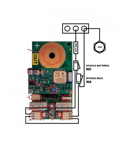

Io il TSA265 lo gestisco esternamente tramite il BMS sulla batteria in modo "anomalo" . Ho sul BMS i 2 relè ( low voltage, High Voltage, High temperature e Errore comunicazione ) tutti cablati in serie e se uno solo dei 2 relè del bms stacca apre il circuito collegato al Philippi che sgancia.
L'ideale è avere 2 relè di potenza , uno che stacca i carichi e l'altro che stacca i generatori ma si raddoppiano i costi...angry

Il BMS che uso è programmabile e in questo momento stacca se una cella batteria dovesse arrivare a 3,85 V per cui sgancia il Philippi ben prima che lui intervenga.
Sgancia anche quando tutte le celle arrivano a 3,65 V che corrisponde al 100 % di carica.
Questo è il motivo per cui  ho messo un interruttore di By pass relè che permette di richiudere forzatamente il circuito e riarmare il TSA.
