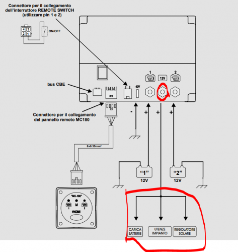

bisognerebbe vedere come è stato realizzato l'impianto.
Con il mezzo al minimo l'alternatore non produce tutto ciò che è in grado di dare, quindi è possibile che anzichè caricare la BS questa venga scaricata.
Per fare in modo che il BDS riesca a "leggere" quanto entra e quanto esce è chiaro che in entrata TUTTO (FV, CB e alternatore) devono passare prima da lui per essere distribuito alle BS. Se per esempio il FV è direttamente collegato alle BS è chiaro che non sarà mai in grado di poterlo fare, stessa cosa vale per il CB e l'alternatore.
Sei sicuro che TUTTE le fonti di ricarica ma ANCHE quelle di assorbimento siano collegate qua e NESSUNA direttamente collegata alle BS?

Si tutto collegato lì dove hai segnato tu

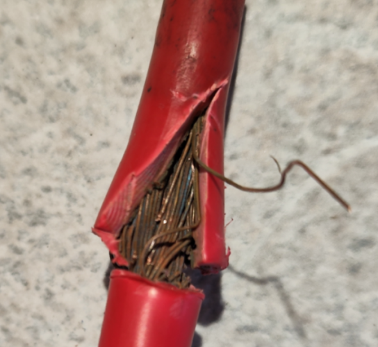

Gli Ampere che l'alternatore è in grado di fornire dipendono prima di tutto dalla potenza dell'alternatore, che al momento non ricordo di aver letto, ma soprattutto dal cablaggio presente nella totalità della linea alternatore/BS.
se il cablaggio è in queste condizioni non avrai mai tanti Ampere sulla BS.
ne sto parlando in questo post che ti consiglio di leggere:  https://www.camperonline.it/for...
La tua situazione potrebbe essere la medesima.
