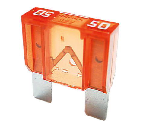

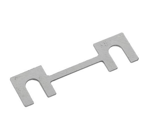

Il fusibile a lama intendi questo:
oppure questo:
Loris1980

Eccomi , fusibile a lama intendo il primo che hai postato,quello con la copertura in plastica.

il fusibile con la plastica arancio è un faston maxi, o bilama... a mio parere il peggiore per i grandi carichi, ma a quei tempi si montava praticamente solo quelli.

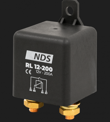

Parli di un Laika Kreos, è facile che il cavo BM/BS sia da 16mmq, e il relias parallelatore da massimo 50/70A.
Se si ha la pretesa di fare arrivare alla BS molti Ampere e una buona tensione di almeno 14V dove ne beneficerebbe enormemente anche il frigorifero, quel sistema ormai datato potrebbe essere utile cambiarlo con cavi da 35/50mmq e relais parallelatore da 200A e fusibile megaval da 200A. Così otterresti il massimo che si può avere.

Come relais ti sugerisco questo:
che ha un'ottima portata (200A) e terminali M8 (chiave di 13)

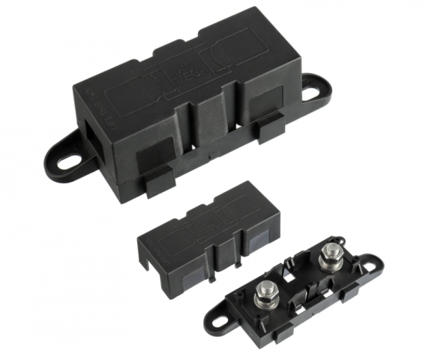

I portafusibili vogliono MEGAVAL

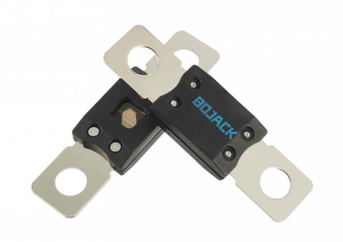

Fusibile da 200A questo:
Sul tratto che va dall'alternatore a BM dovresti avere un 25mmq (verificalo) andare oltre diventa complicato per il capicorda che si innesta sulla scatola relais sopra la batteria che ha spazi limitatissimi e già con il 25mmq e capicorda classico a 90° serve limarlo per metterlo in sede.  Se quello originale è bello e non ha problemi e se è da 25mmq non lo cambierei, sono 90cm di cavo. Dalla BM fin attaccato alle BS, quindi anche dopo il relais, e anche dopo il BDS serve avere il cavo maggiorato altrimenti non ne vale la pena.
E' un lavoro da 150€ circa di materiale tra cavo relais e fusibili, ma fatto bene UNA SOLA VOLTA non ci metterai mai più mano.
